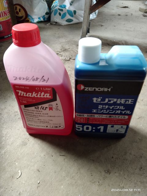

發表於 2024-9-24 14:43:49 | 顯示全部樓層
本帖最後由 Zefram 於 2024-9-24 14:49 編輯
qqtoec 發表於 2024-9-24 13:08
所以機油標示1:50...就以1:50來調就對了嗎??
Makita的是不是汽油煙會比較少..
1:50 要看機油的積碳程度而定(積碳為燃燒不完全)
就如牧田的 他在1:50情況下就會積碳 你調高濃度到1:25 會造成積碳更嚴重
然後就更容易刮傷氣缸
會有提高機油濃度這一種說法 是怕潤滑度不足
但只要 有燃燒不完全出現白煙的情況下 從來就不是潤滑度不足的情形
換句話說 你也可以拿40#的機油 使用1:25去當二行程機油
但下場就是很難發動 甚至發不動 因為嚴重燃燒不完全
我自己是用牧田的二行程機油用到汽缸刮傷~
供參考
當初買一堆 (中崙五金買的 這是代理商 貨源都是正的 可能又會有某黑色物體嘴炮說這是彷冒品  我只能說請你吃XX)
中耕機的油式過濾器也是可以使用 但現在中耕機上面都有裝不織布濾心了 基本上那油也不會髒...
所以現在只能當當鏈條油使用  怎樣也用不完
eastern + 20 非常有創意!
同學 + 20 說不定授權的源頭都是假的

發表於 2024-9-24 14:56:58 | 顯示全部樓層
qqtoec 發表於 2024-9-24 14:55
所以..牧田的二行程機油..也很差呀..
不是很大的公司嗎???
他不是機油廠阿.....可能也只是貼牌而已
但小松的品質確實不錯~
無煙=不積碳 小松使用兩罐下來都沒事
牧田是一罐就出事
同學 + 20 不知這支用25:1,比中油如何?

發表於 2024-9-24 14:57:57 | 顯示全部樓層
本帖最後由 同學 於 2024-9-24 15:15 編輯
qqtoec 發表於 2024-9-24 14:54
所以您也是...剛換成STIHL二行程機油來使用喔~~~
換Z大建議的小松,也庫存了一罐牧田~~~
早知道就追加"斯蒂爾"的~~哈
https://www.2home.com.tw/mainima ... 83ddd8ba15d7223.jpg

發表於 2024-9-27 10:55:44 | 顯示全部樓層
同學        2024-9-27 08:41        不知這支用25:1,比中油如何?
50:1 自己改成25:1 就是增加積碳 沒有必要
中油只有金瓶好用(已停產) 其他都很難用
