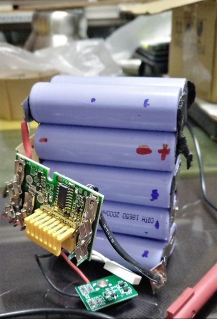

過度放電的18V鋰電池,能救嗎?

發表於 2024-12-24 15:51:00 | 顯示全部樓層
本帖最後由 Zefram 於 2024-12-24 15:52 編輯
快樂農夫 發表於 2024-12-24 15:36
我壞掉這顆,買來很久,用很多次了。我太太用到鋰電池沒電,她不懂不充電又放太久才出問題的。我剛剛拆開 ...
這邊有分辨真假電池的影片
你拆開來的製造工藝 絕對不是正品
正品的可比你的複雜多了
左邊是正品 右邊是仿冒品
快樂農夫 + 20 感恩啊!
發表於 2024-12-24 15:54:22 | 顯示全部樓層
本帖最後由 og2h 於 2024-12-24 16:14 編輯
都拆開了
就每個電池 都量一遍
都要3.7V以上 就是正常的
有零的 或 太低的 就是那顆有問題
電池都3.7v 還是有問題 就是 保護板的問題
只要會焊接 電池拆下來 在焊上去而已
應該是不好拆 大多是電焊上去的
單顆 18650 並 18650 下去激活死掉的
然後一起用 18650充電器充電 比較安全
多顆串聯 並起來 充 很危險 可能會搞死 本來好的
因為 本來 4.2v得都飽了 0v得又充不進去 所以多的電量 會跑去 4.2v
好的4.2v 過充 就GG了
有保護板的話 不會過充
蛋是跳過保護板 這樣充
很快就會聽到
4.2v 過充後 每一個都 剝剝剝 每個好的都開罐了
快樂農夫 + 20 感恩啊!

 樓主| 發表於 2024-12-24 16:42:08 來自手機 | 顯示全部樓層
Zefram 發表於 2024-12-24 15:51
這邊有分辨真假電池的影片
了解,經過比對
這顆應該不是正品!
謝謝你。

 樓主| 發表於 2024-12-24 18:10:18 來自手機 | 顯示全部樓層
拆開後測試,10粒18650有8粒是好的,壞掉的2粒是焊在一起的並聯同一組。
拆開容易更換難!焊接的牢牢,這更換作業可能不好玩了,我想還是放棄了。剪斷成2粒並聯的一組共四組,拿來外掛裝在電蚊拍上打蚊子或其它用途了。
感謝各位的熱心協助,增長了知識,謝謝各位,感恩!

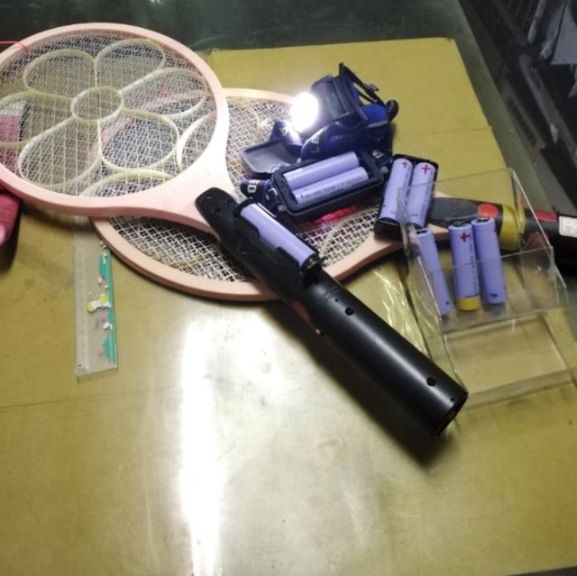

 樓主| 發表於 2024-12-25 17:56:55 來自手機 | 顯示全部樓層
我已經將這10粒都拆開成單粒了。其中二粒死了,其餘8粒已經正常充飽電,分別試用在頭燈和電蚊拍(自行改裝外掛18650電池),都很不錯。
鋰電池組拆解時要很小心,以免短路和甚至爆炸。
我是能剪開的先剪開。兩粒一組焊在一起的拿去砂輪機從[負極端]的連接焊片磨薄,再用剪刀剪開。然後兩粒拉引開來,再撿開正極端,就得到單粒的18650。
正極端的焊片用長嘴鉗捲成18650的正極凸出點,這樣才能相容於有凸點的18650電池。

發表於 2024-12-25 19:01:01 | 顯示全部樓層
快樂農夫 發表於 2024-12-25 17:56
我已經將這10粒都拆開成單粒了。其中二粒死了,其餘8粒已經正常充飽電,分別試用在頭燈和電蚊拍(自行改裝外 ...
給您按個讚,放下執念轉身,又是一片花好月圓。
如果當初是花了500元買的電池,現在可以回收8粒再利用,算算每粒的購入成本65元(先前陪您渡過的歲月就不計啦),比起費盡心思買了一堆(花很多錢)來找出兩粒可以替換(別提測內阻還要有設備,也得花錢)的行為,聰明得太多啦...
