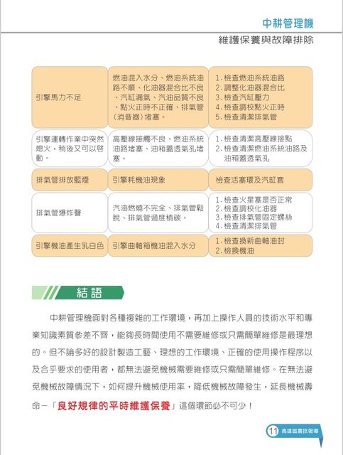

找到高雄區農改場的農技報導第146期這份刊物,其中一篇中耕機相關 ,可能有幫助。
https://www.kdais.gov.tw/ws.php?id=413&page=2
我目前可能是
1.汽油箱有水滴?(怎麼排出?)
2.點火正時跑掉了?(但不知如何著手調整)。
3.汽缸套或活塞環有磨損?(可能無法自力完成?)

農技報導裡有提到引擎潤滑油依油尺刻度範圍為標準,嚴禁超出刻度範圍! 昨晚看到SRV4D中耕機的使用手冊有提到潤滑油0.8公升。三菱GM301引擎的使用手冊上則記載1.2公升。
今天傍晚想更換引擎機油,轉開機油油尺,機油傾瀉下來,很可能超出油尺刻度範圍了。排淨之後發現總量有1.35公升。遠大於力虎中耕機的規定,也高於三菱原文的1.2公升。先灌入0.8公升。換上乾淨火星塞,啟動引擎,發現聲音已經變不一樣了,似乎沒有沉悶的聲音了,會不會這過量的機油就是問題所在呢?
明天白天操作就知道了!明天再來報告。

早上工作,放屁與噴黑煙已經大幅度改善,也能持續翻土了。
但還是有熄火了3次。都跟雜草纏住墾刀有關,但中高速的出力還是不若往常。目前狀況
1. 怠速不熄火
2. 中高速出力不如往常
3. 冒黑煙或放屁噴火基本上已經沒有發生。(應該和引擎機油添加過量有顯著相關。)
根據農技報導提過內容,引擎無力的可能幾種原因
1.汽油品質,新鮮故排除
2.點火正時不正確,排除。
燃油混入水分,排除。
3.消音器阻塞,排除。
4.化油器混合比不正確,暫時主觀的排除。(因為化油器清潔時很小心很仔細,只有使用汽油,化油器清潔劑和高壓空氣。空氣濾清器海綿是新品)
5. 燃油系統不順,這點還有少許可能,再觀察看看,也許油多流幾次,幸運消失了。
6.氣缸漏氣,如果真的是這點,那問題似乎頭大了!我還不知道如何處理,但怎樣正確確認是這原因呢?
