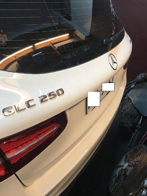

連 雙 B, 奧迪, 保時捷, 富豪, 日系車, 美系車, 幾乎除了超高價格的 超跑 ( 法拉利 / 藍寶堅尼 ) 之外, 都修.

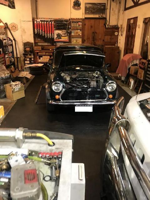

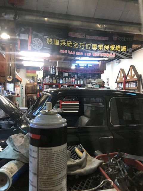

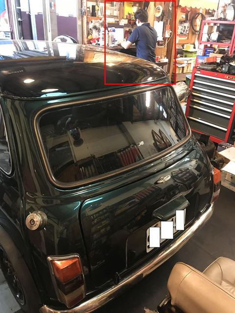

攝於 2025/09/02 下午. ( 非舊照 )
休息室往外看.
兒子在群組看到這張, 說有一台 車型很老 的車子.
確實啦, 1988 年代的 英國 奧斯汀 Mini.
民用版本 的 悍馬. ( 美國車 ).

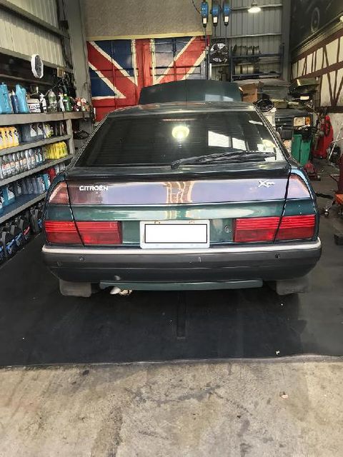

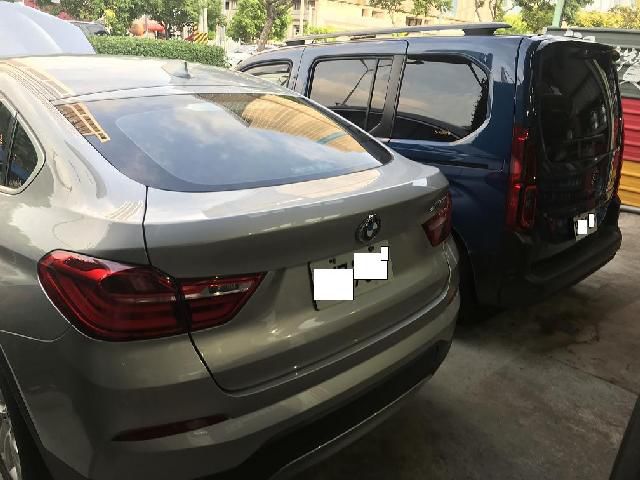

新款的 雪鐵龍.
較舊款的 雪鐵龍.

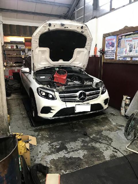

許多四五百萬等級的.
1988 年代 的 迷你, 37 年了....
BMW.

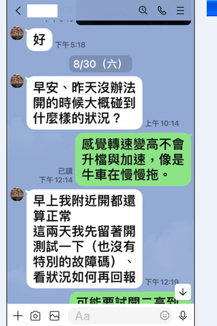

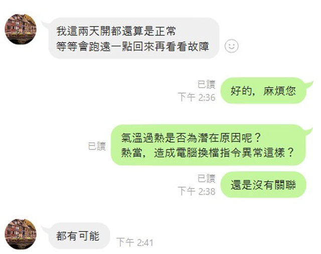

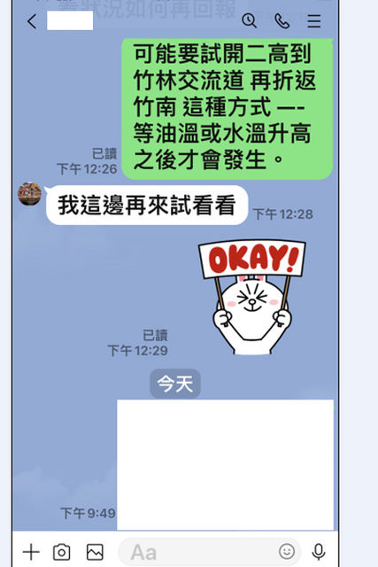

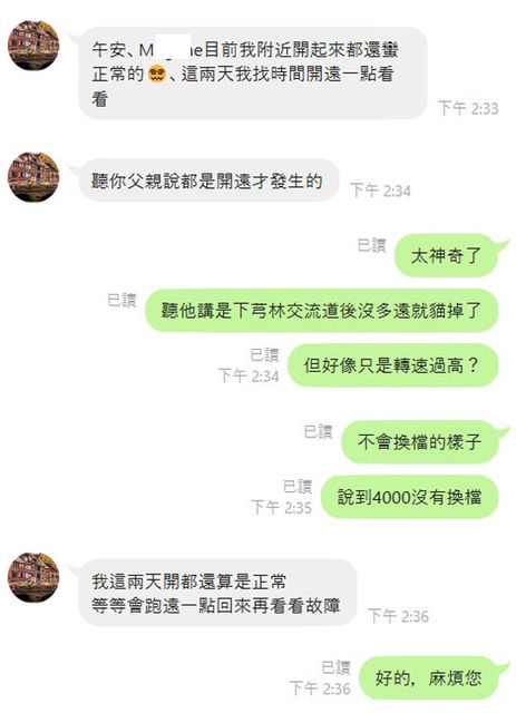

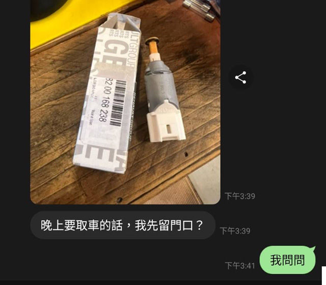

2025/09/01 一直找不到原因.
08/29 傍晚, 兒子的車子拖走之後.
08/30 上午, 車廠老闆問筆者經歷的狀況.
說他試開了許久, 都沒有感覺異常.
連接檢測電腦, 也沒有任何的故障碼.
這就怪了, 筆者明明 " 強烈覺得 " 車子有 " 超級不正常 " 的狀況啊.
怎麼會拖回修車廠之後, 卻找不到任何不對的情況.
一般來說, 那個車款, 發生跳檔異常的話, 多數都是控制某個檔位的 電磁閥 有動作異常的情形.
也算是該車款的 通病之一 了, 應該不難找到問題點才對啊.
況且, 該廠的修車能力, 也屬於 超優 等級了.
這下子, 筆者自己都覺得 ---> 自己遇到 靈異 現象了.
簡直是 遇到鬼, 筆者開的時候, 明顯的嚴重故障.
換成別人開, 車子又表現得像是 一尾活龍.
筆者回應說, 或許需要 開久一點, 開遠一點....看是否會再次發生異常的情況.
08/31 週日, 車廠休息日. ( 老闆是否有繼續試開, 沒問...也不重要 ).
09/01 週一的早上, 同樣...由 另一半 載兒子去上班.
到了下午 ( 兒子還沒收到已經修好的通知 ---> 08/30 週六一天與 09/01 週一半天, 已經檢修一天半了 ), 兒子詢問狀況. ( 工作上, 有許多時候要到苗栗縣的 友廠 / 不同廠 去開會, 用車需求比較高 ).
後來, 筆者夫妻倆, 到山區菜園.
待續...

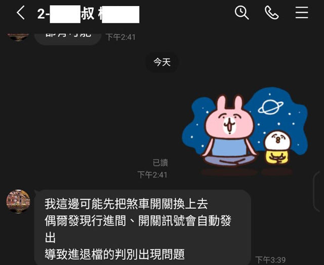

2025/09/02 終於可以牽了.
08/29 拖去, 08/30 車廠試了, 沒發現問題, 也沒有檢查出 故障碼.
08/31 略.
09/01, 車廠說還是 試開都正常.

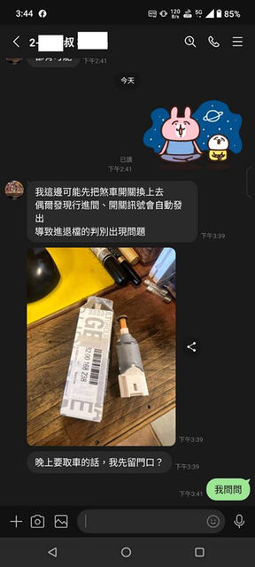

直到 09/02 下午 15:39.....
廠方懷疑是 煞車開關 偶爾會送出錯誤訊號.
導致檔位會跳回到一檔 ---> 正常行進中, 踩煞車減速與停車, 會逐漸降檔到一檔.
但是, 沒踩煞車卻送出煞車訊號, 就是 大問題 了.
老闆問兒子是否下班之後去取車 ?
兒子 當然是先問 老爸 ( 筆者 ) 是否能去牽了. ( 另一半沒辦法的話, 就必須等兒子下班後, 由筆者載他前往 ).
知道車子已經弄好之後.
筆者夫妻倆, 開 另一半的車子, 前往取車. ( 另一半 再開她自己的車子, 跟著返程 ).
右上角紅衣服 ---> 另一半 在休息室等待. ( 等員工把車子從外頭開回車廠 ).
說是 異事 ----> 本來似乎都沒問題, 偏偏讓筆者自己親自 遇到, 而且筆者當下也 非常確定, 車子絕對有問題, 必須拖回車廠去檢查. ( 否則某時候, 一定會再度刁車, 畢竟筆者已經開車三十多多年了 ).
車廠老闆試開多次, 都無法找到問題, 也算是怪事. ( 連續數天, 問題一直都不會再度出現與發生, 也是怪事 ).
一個小小的煞車開關, 搞了三個工作天, 更是怪事.
可能是因為 接觸不良 的那種狀況, 比較 " 難抓 " 吧. ( 偶爾才出現, 而不是頻頻出現 ).
更怪的是 ----> 08/29, 筆者減速停車之後再起步, 短短兩三百公尺不到的距離, 連續發生至少三次.

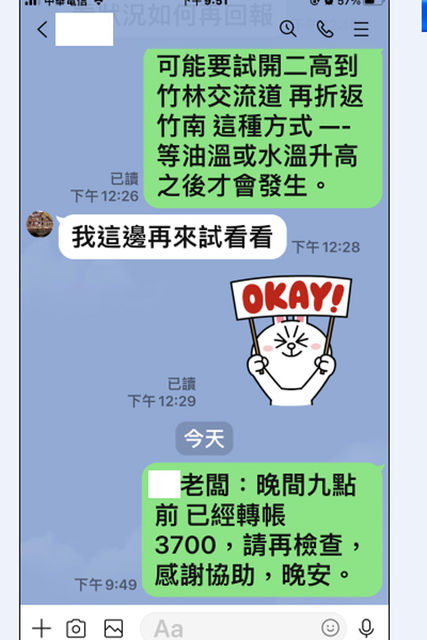

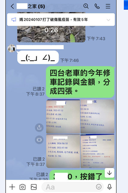

底下首張是 09/02 取車的晚間, 轉帳給車廠.
大女兒 對於 08/29 的怪異故障, 很有意見. ( 來載筆者時, 已經表明過了 ).
09/02 晚間, 為了回應大女兒 ---> 臨時狀況的故障, 純粹只是巧合, 絕非車廠動手腳, 為了多坑一點錢.
於是, 筆者翻出所有今年的修車記錄, 來證明這個部份.

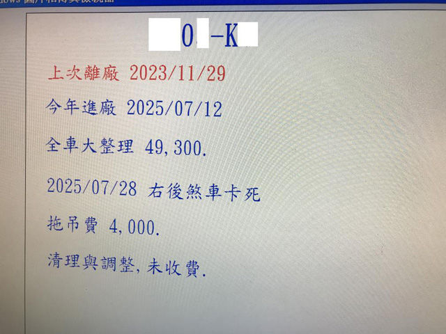

後來發生煞車卡住, 並未另外收費. ( 大整理時, 或許沒有特別拆 後鼓 來檢查 ).

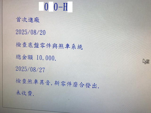

小女兒 接手的同事家裡舊車.
也沒有 異常收費 的狀況.

修好電動窗之後, 返程又出包, 另一半 當然也 " 很有 " 意見.

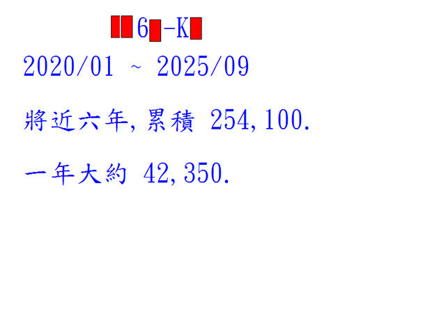

另一半 在 line 提出要求, 要筆者把 " 在該廠 " 曾經花費的金額, 都列出來.
筆者也只能照辦.
註 : 已經高齡的舊車, 沒有 省錢, 省事 這件事.

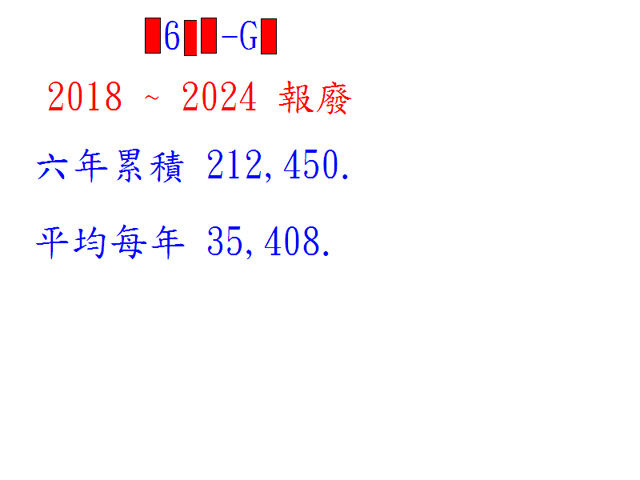

因故報廢的藍色車, 1.6 公升 自排, 五門.

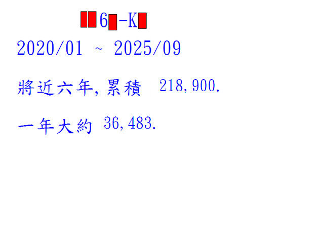

兒子在開的灰色車, 1.6 公升, 自排, 四門.

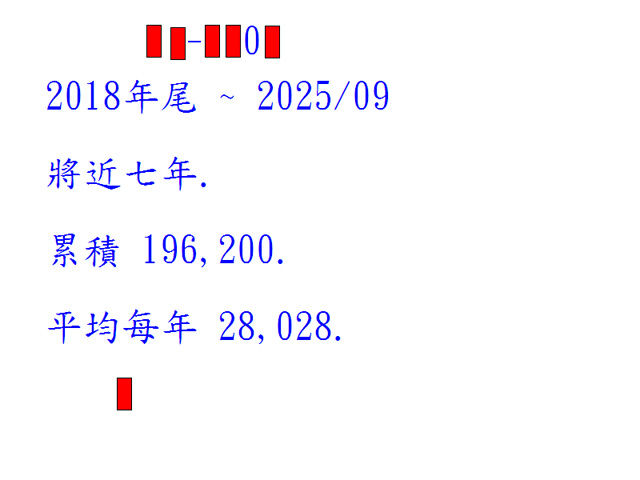

看起來比藍色的高, 不過....先前大女兒開那台, 曾經停在紅燈, 被無照的年輕駕駛人追撞.
當時連鈑金烤漆與零件各項, 總額 35,100. ( 不算 故障修理 的部份 ).
扣掉那一筆之後, 接近.
整體上跟藍色差不多. ( 每年平均大概差 1000 而已 ).
筆者自己的 2.0 公升 手排..... 比兩台 1.6 的自排還便宜.
傳統手排, 本來故障機率就會比較低.
以上的累積維修費, 只是說.... 老車, 真的要付較多的代價. ( 許多零件都有老化與故障的可能性 ).
