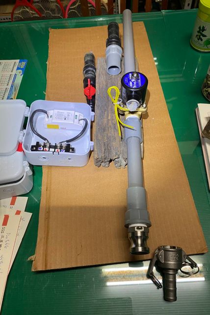

發表於 2026-1-25 20:57:59 來自手機 | 顯示全部樓層
本帖最後由 快樂農夫 於 2026-1-25 22:56 編輯
smhu 發表於 2026-1-25 17:19
個人習慣是幹管使用PVC管,耐候性會比較好,底下是1"PVC轉16mm滴灌帶的接頭,一開始想要省錢,示範教學也 ...

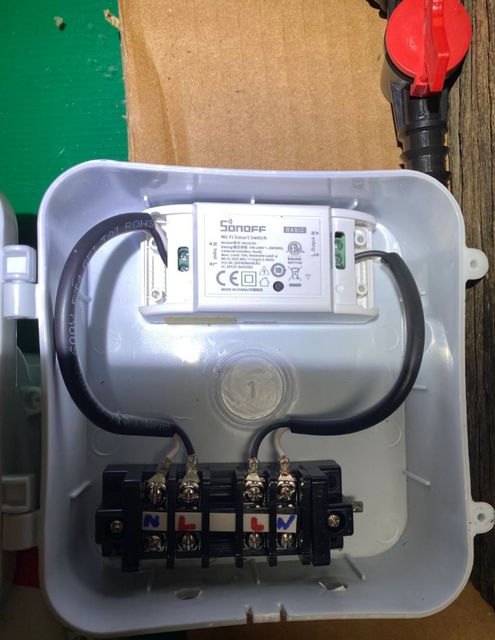

為了方便日後維修或移動至下一生產區。我構想的作法(可移動式WI-FI控制水電磁閥,東西準備好了但實際上尚未裝上去)是如照片所示。
以電磁閥為中心,
進水端有內絲接頭,直管,內絲接頭,外絲快速公接頭。(接插管快速母接頭+軟管+插管快速公接頭,然後接主線PVC管的三通龍接頭。)
出水端有內絲接頭,直管,內絲接頭,外絲滴灌帶快速接頭。

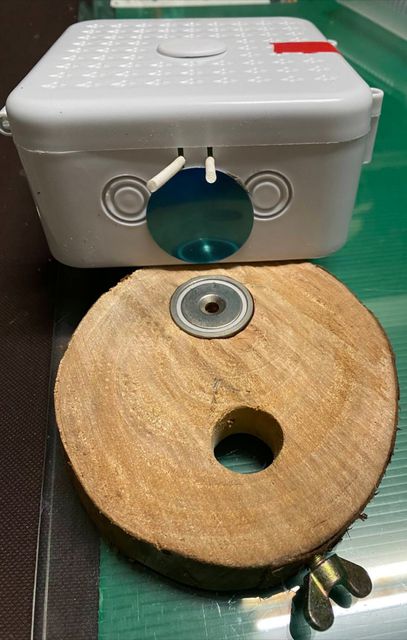

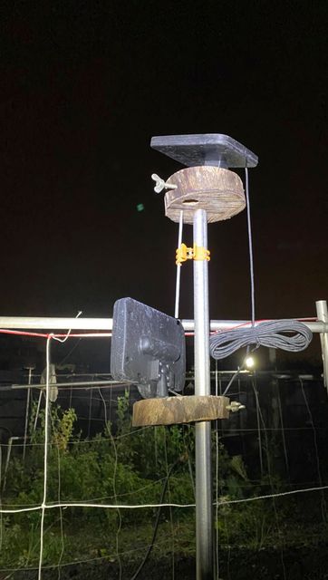

WIFI 開關放在防水PVC塑膠盒內,安置在不鏽鋼管上,用強力磁鐵吸附住。
照片中有紅色扳手的塑膠球閥因為不耐日曬易脆化,實際上我已經淘汰不使用,改成電磁閥控制了。
