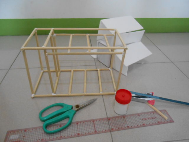

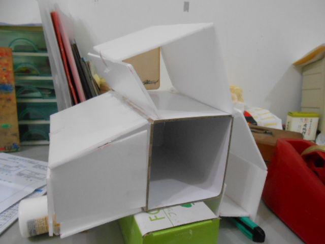

 樓主| 發表於 2015-6-5 19:35:38 | 顯示全部樓層
找洞鑽...我還真的找洞鑽內...玩真的
1:做好變形模擬(厚紙板+珍珠板)
2:小木屋骨架 弄好了
這樣直接發包給鐵工就 很方便了
等弄好再買車就好
要一起玩的趕快發聲

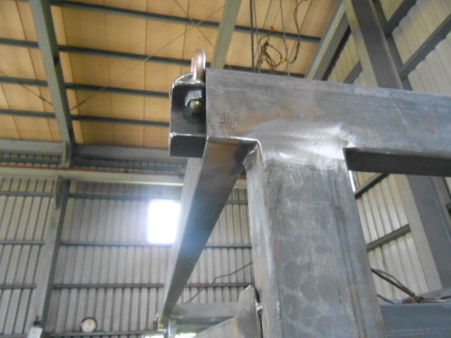

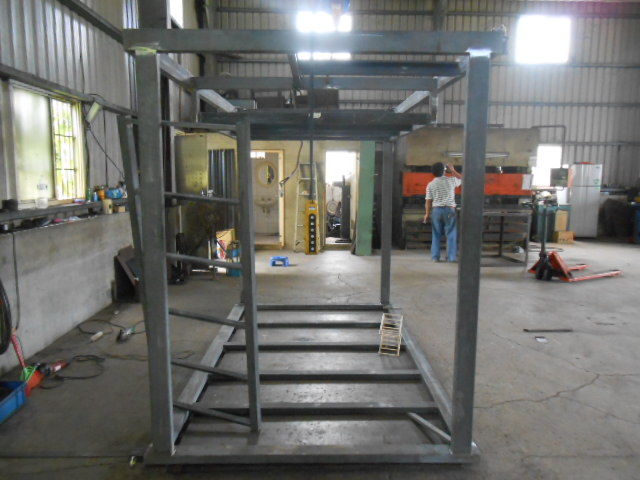

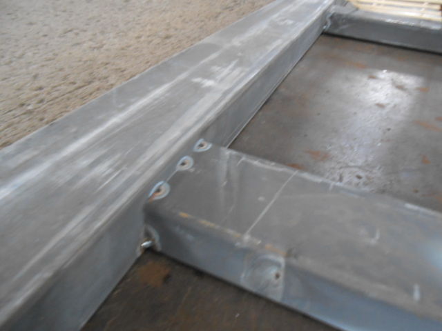

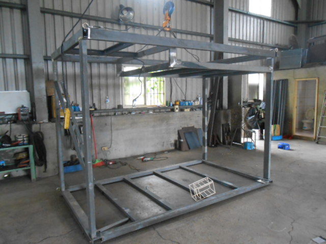

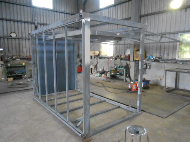

 樓主| 發表於 2015-6-29 20:53:28 | 顯示全部樓層
有進度了
骨架
brown發哥 + 12 太棒了!

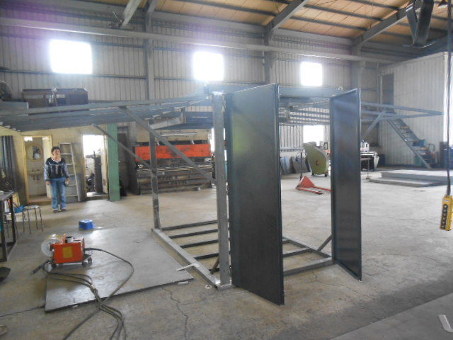

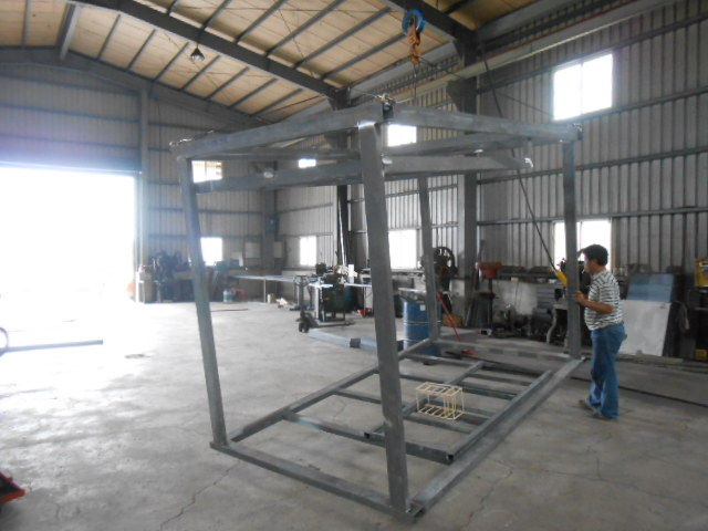

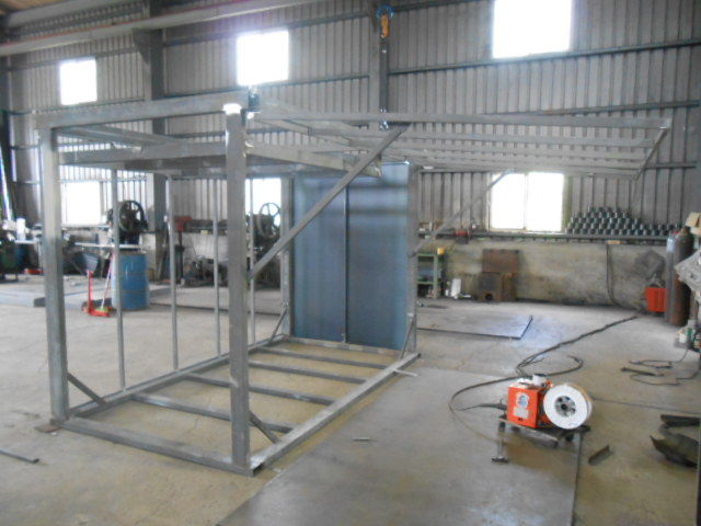

 樓主| 發表於 2015-7-23 21:22:29 | 顯示全部樓層
又有進度了   兩側遮雨棚展開
下個月回桃園 應該屋頂也好了
現在考慮放哪裡  繼續完成
有人有興趣一起玩嗎?

發表於 2015-7-23 21:39:38 | 顯示全部樓層
樂活族 發表於 2015-7-23 21:22
又有進度了   兩側遮雨棚展開
下個月回桃園 應該屋頂也好了
加油加油!加油之餘建議先去秤秤重量吧...

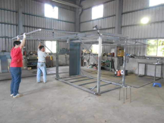

 樓主| 發表於 2015-7-23 21:49:38 | 顯示全部樓層
smhu 發表於 2015-7-23 21:39
謝謝啦  目前為止 4人還抬得動
等我內奘 肯定抬不動
要出動千斤頂  目前設計腳架中
24183
發表於 2015-7-23 21:55:41 | 顯示全部樓層
骨架用料太重,3.5噸的車揹起來可能太重,還是要用輕質材料比較好.現在很多廂式貨車都改FRP 鋁框了,目的就是降低重量.
樂活如有興趣可以找韻達車體開模,其標準frp 鋁框車廂訂製一個7萬3,還可以在製作前依您的需求再更改.例屋頂可活動上升,幫忙開窗,加車頭上方額頭空間,指定側門的位置.
現在台灣的停車位都很小,盡量往上發展或部分往後發展,車頭不要超出停車位,不要往旁發展,因為一次停兩個停車位會引人側目,不過停自己的農地就沒這困擾,不過露營車要方便,就最好不要有場地限制的方式去設計.
