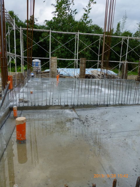

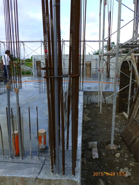

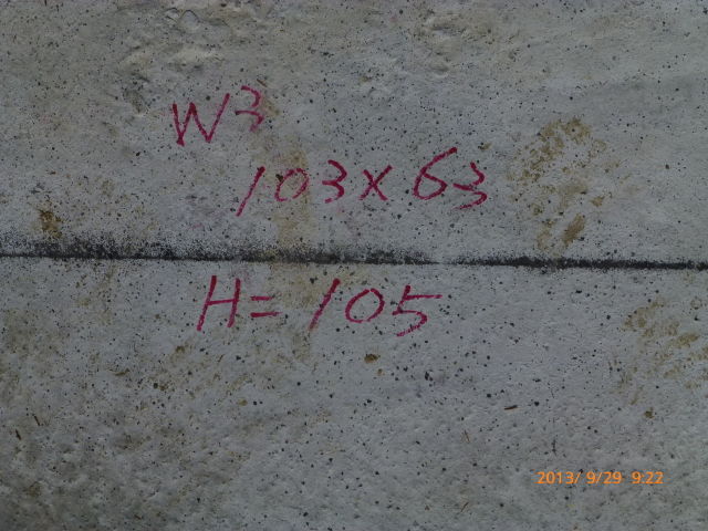

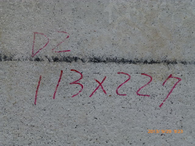

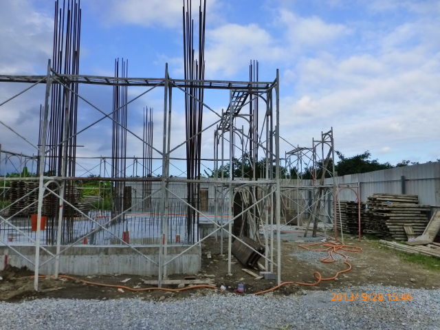

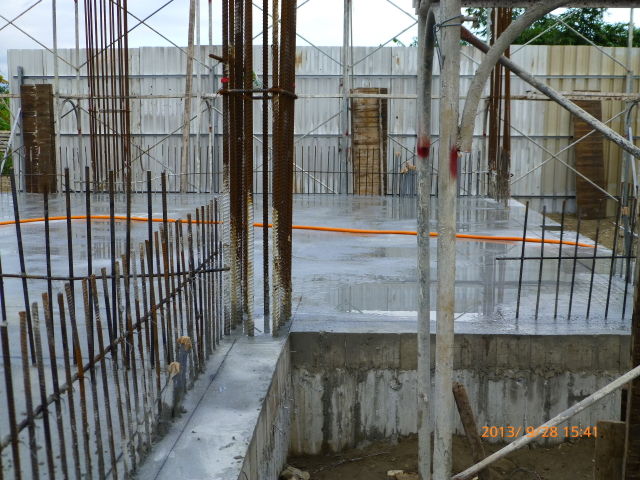

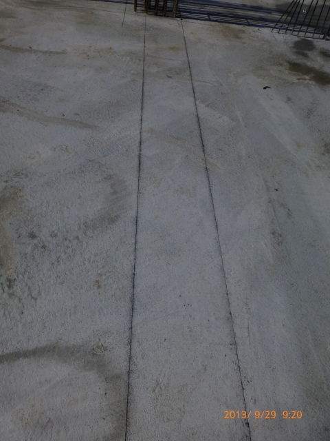

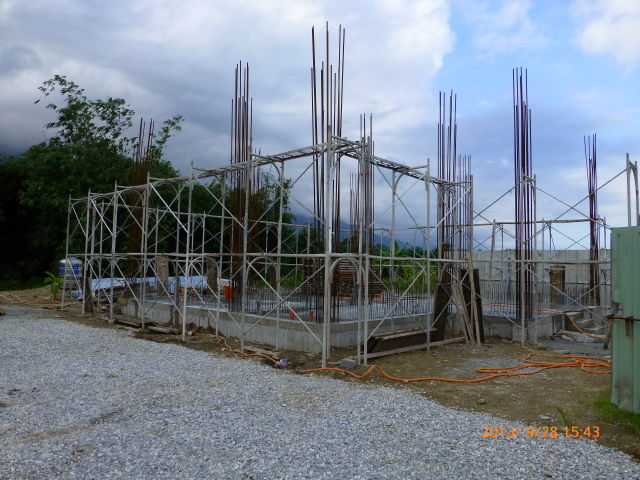

  9月28日(星期六)早上養護、拆地坪側模及地坪放樣。下午搭鷹架、3:30磅鋼筋
  因為工地經理一直很盡責的負擔工程事務,所以,很放心的讓他養護,早上就沒到工地去。
  等到磅完鋼筋,到工地,才發現,養護、拆地坪側模及地坪放樣都做好了,連鷹架都搭好了。
  這一生,第一次貍苳l,很想看如何搭鷹架。
  工地經理得知後,還說要親自搭給我們拍照。
  不好意思勞煩他,只好等以後再拍照了。
  由於地面濕濕的,有些放樣照片是等隔天,地面乾的時候補拍。

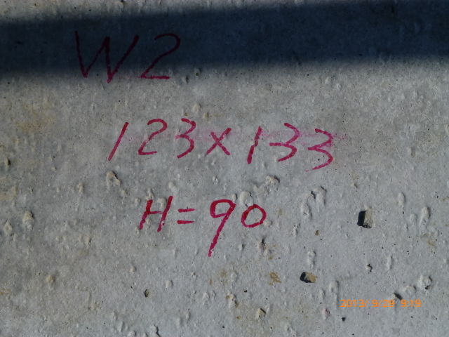

  這時,門窗的位置及大小都要標示,當然,也要再測高程:
  因為工地經理一直很 ...

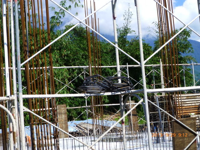

看到鷹架順便一提
鷹架搭完最上層後,最好再多準備一些備用
不然日後泥水工進場後,鷹架東拆西挪
雖然還是可以做,但其實危險多了
可以跟包商談一下,多留一些
加錢無妨

  感謝您寶貴的建議!
  會留意保留鷹架,再和工地經理商量。

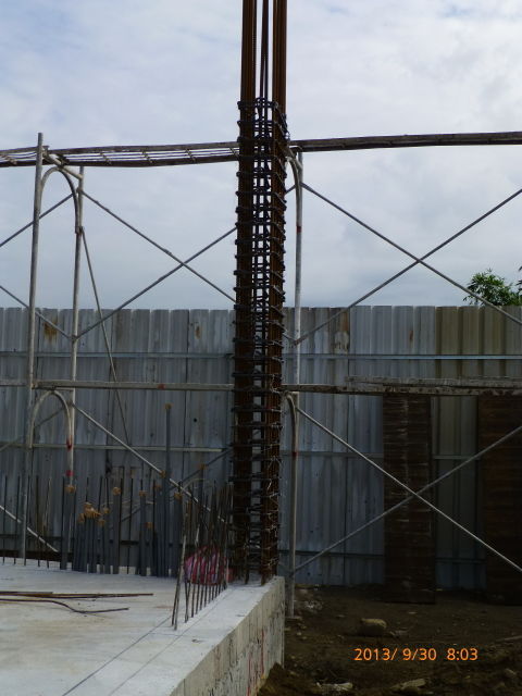

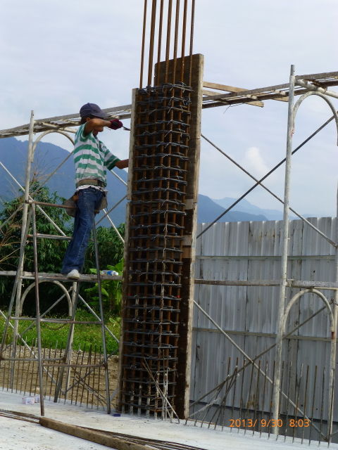

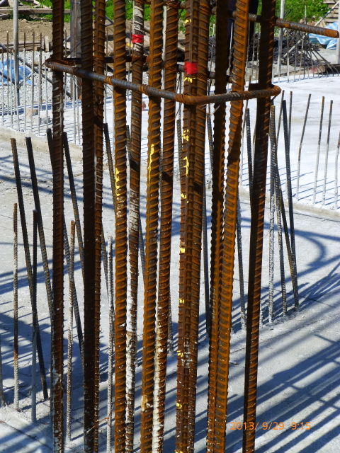

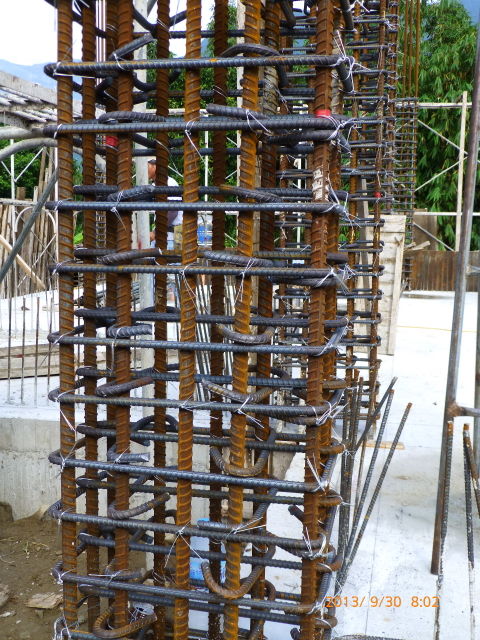

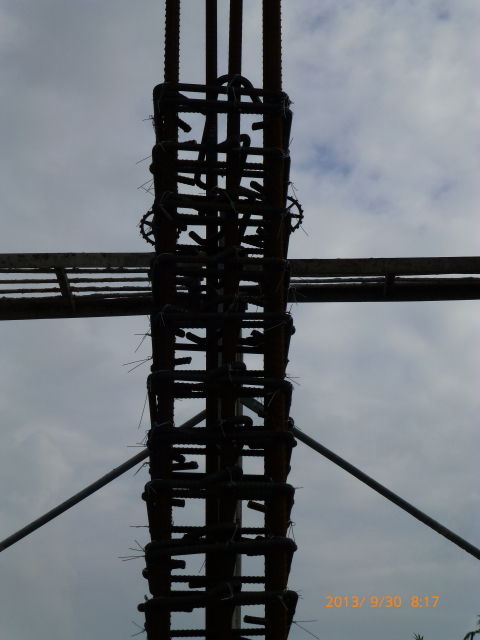

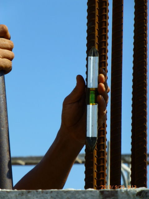

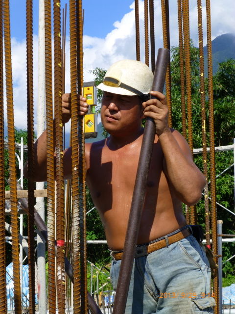

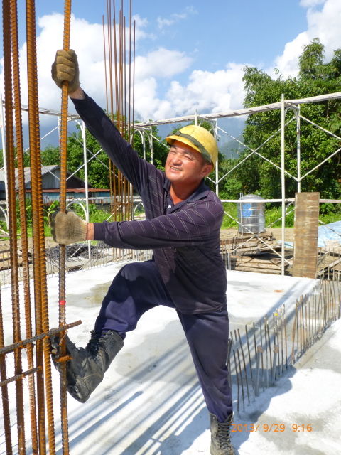

  9月29日(星期日)早上一樓柱鋼筋綁紮、運板模來

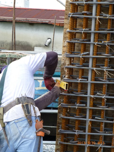

  據綁柱鋼筋的泰雅族朋友說:柱鋼筋一般都在二樓才抓水平。

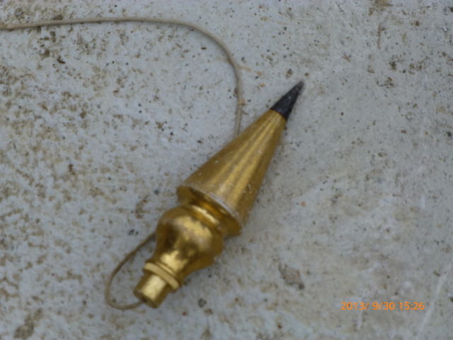

  我們這個工班從一樓就量水平:
  泰雅族朋友看到在拍照,瞼X搞笑POSE:
  記得去年出售台中房子時,買家還特別帶地理師,手持羅盤及水平尺來測我房子的柱子是否有直。
  據他說,有的房子柱子不正,人住在裡面會頭痛。
  現在聽綁鋼筋的這麼說,才知道原因。

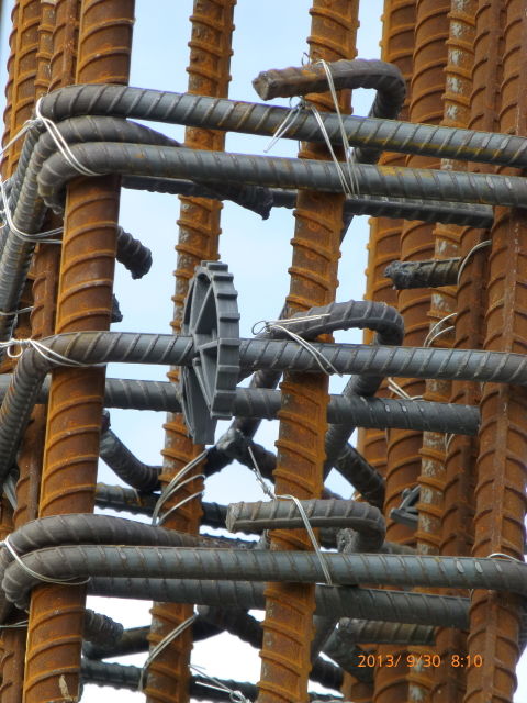

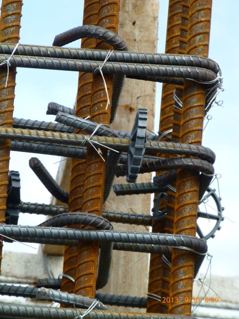

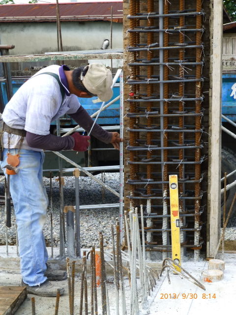

  綁柱鋼筋(除量水平外,也有量箍筋的距離):

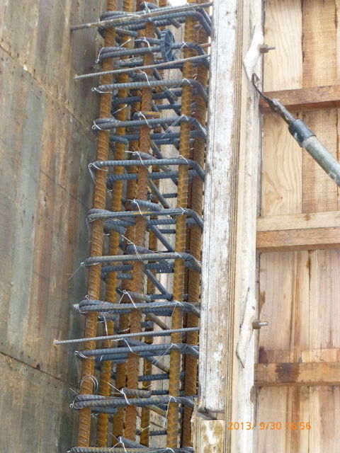

  拍著,發覺箍筋上怎麼有個像「風車」的東西:
  經工地經理解說:那是「鋼筋間隔器」,又名「車輪」。價格不便宜。

  每根柱子,用了12支七分鋼筋,難怪鋼筋用量那麼凶。

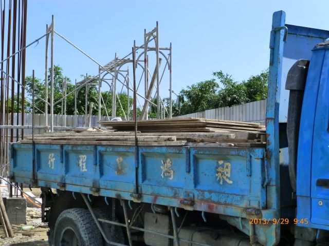

  板模運來,準備明日一樓模板牆面外模組立之用:

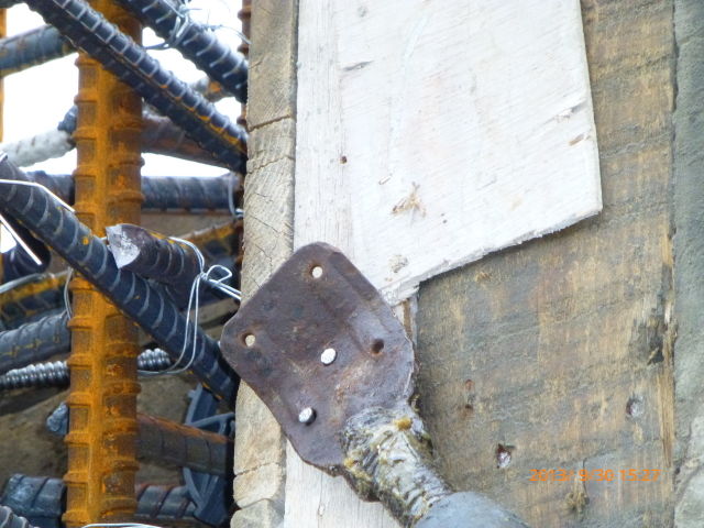

本帖最後由 人間過客 於 2013-10-1 19:05 編輯

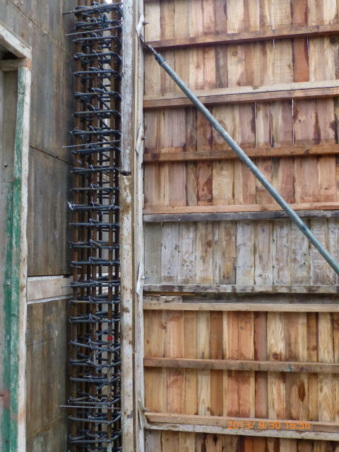

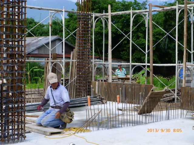

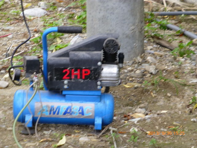

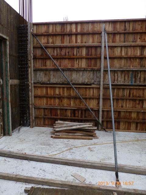

  9月30日(星期一)早上:柱筋組模及一樓牆面外模組立;8:52在花農做抗壓試體;下午:水電放電表箱
  工具一應倶全:

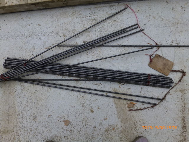

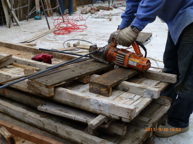

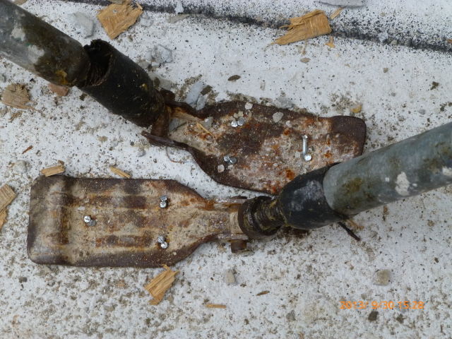

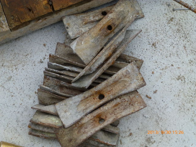

  現場切鋼筋做「檔仔」:

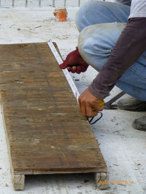

  開始組模(和綁鋼筋一樣,有量水平、高程):

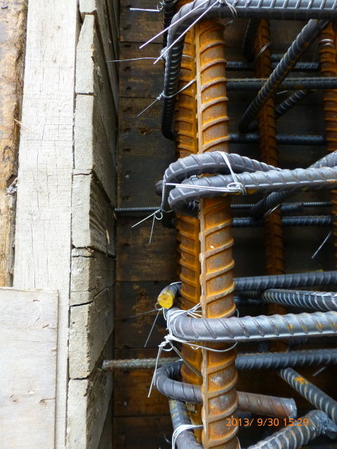

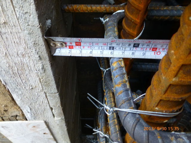

  有足夠的鋼筋保護層及「牽仔」來支撐、固定:
