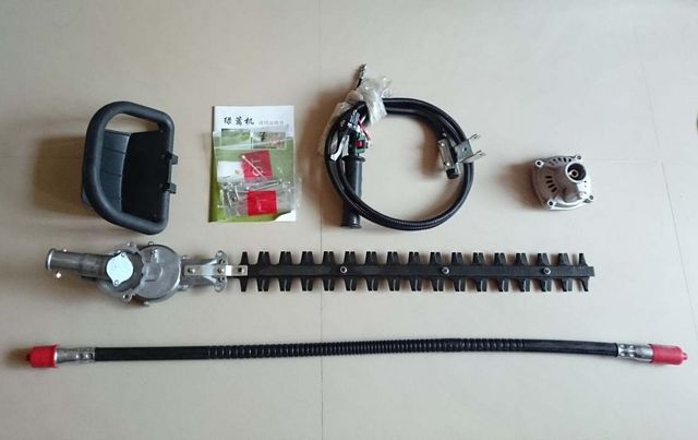

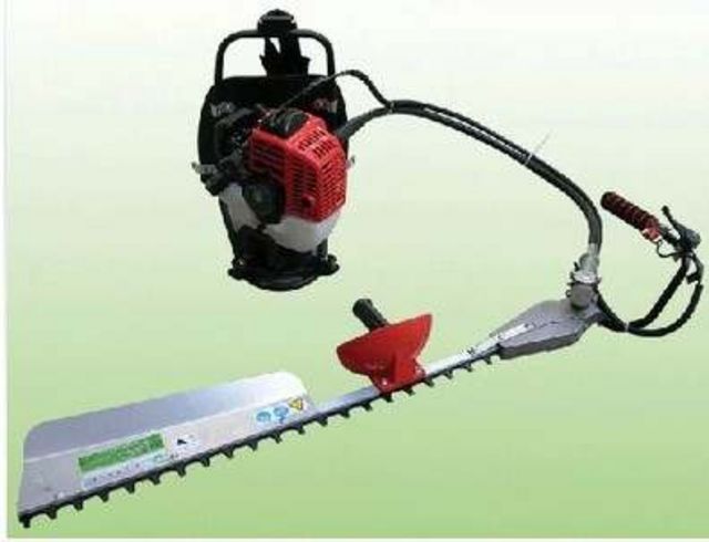

發表於 2015-12-23 23:27:32 | 顯示全部樓層
smhu 發表於 2013-12-28 17:00
一切都搞定了,來PO張示意圖...

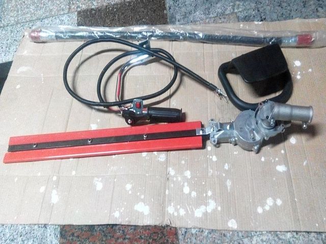

購買的B-750剪枝機,如圖一,除了一包小工具沒入鏡,全部就是這樣,當然也少不了它們包裝上
的特色,半截的寶特瓶。很奇怪,裡面怎麼找就是沒看到胡大說的說明書,連組裝圖都沒有。
圖1
進入正題,今天是來向各位大大求救的:

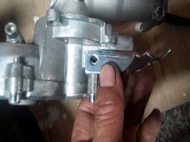

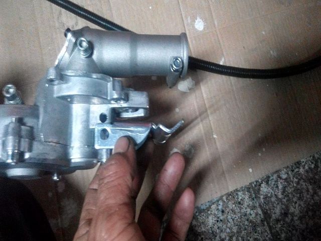

1.油門手把固定座是這樣安裝的吧?
看圖,真無言,哀....連固定座的螺絲孔都差半孔,沒把孔混大根本無法穿過螺絲,但是把孔混大後鐵板孔
的邊緣差不多也磨穿了,美中不足之一。
圖2
圖3

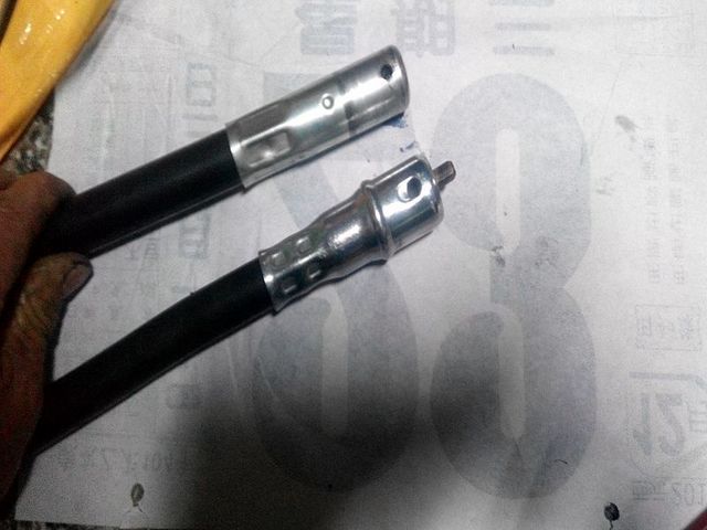

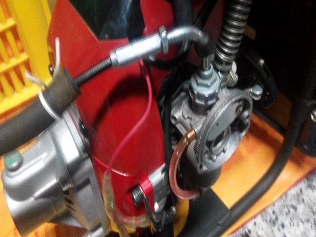

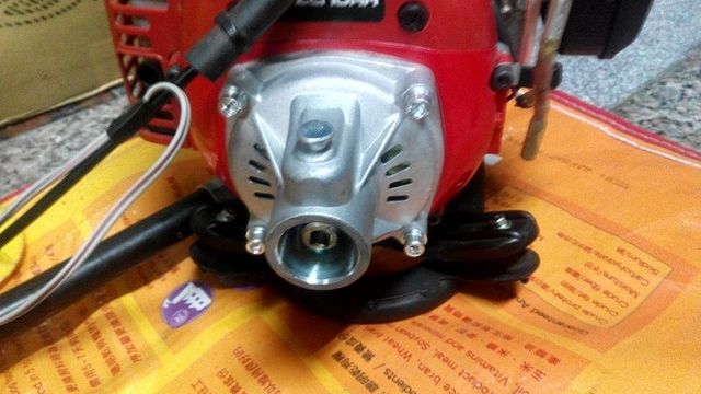

2.我的背負式割草機是ZENOAH BK4301FL,它本身引擎離合器軟管接頭的孔徑是一英吋,剪枝機所內附的軟
管接頭外徑是一點一英吋,這次有一道買離合器接頭,但是每次要使用剪枝機或割草機都要重新拆換離合器
接頭,覺得也不太理想。剪枝機本身接頭孔內徑是一英吋,而原本ZENOAH軟管接硬管的那一頭卻只有0.7英
吋,又不能直接使用原割草機的軟管,一定得換裝另外買的離合器接頭,配合它內附的軟管方可使用。
在不想換裝離合器接頭的情形之下,請問,有引擎端跟另一端都是一英吋粗的這種尺寸的軟管嗎?
圖4
圖5

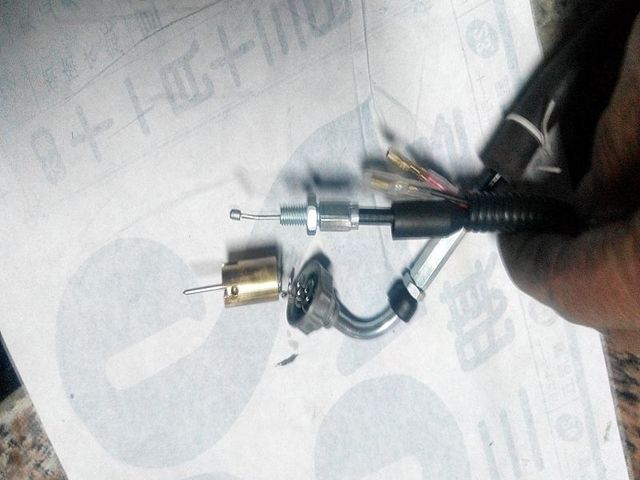

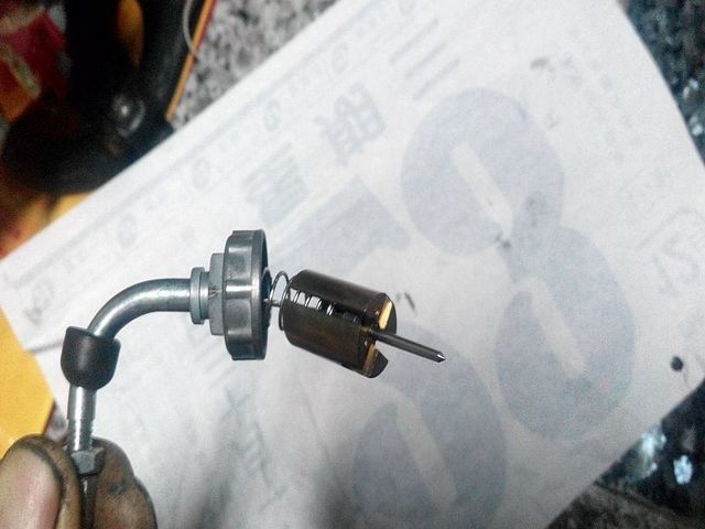

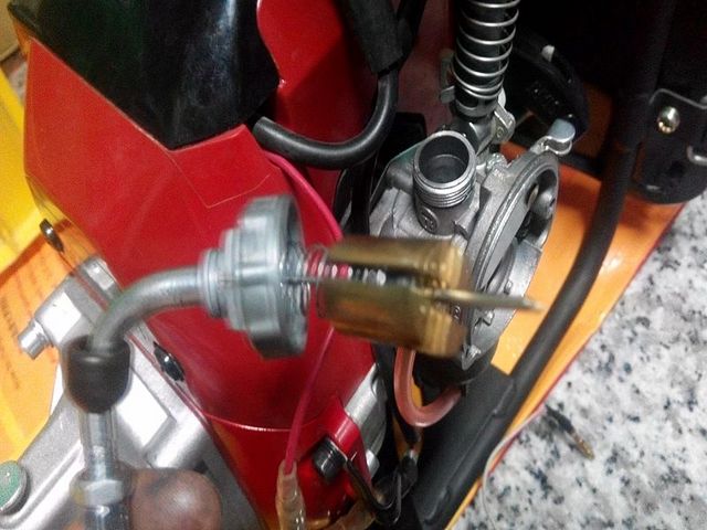

3.最讓我感覺無解的地方:油門線問題
圖678 是ZENOAH 小松引擎的油門設備,
圖6
圖7
圖8

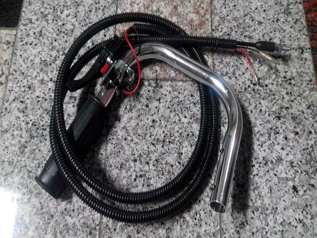

修枝剪所附的油門線長這樣子,一下子考倒我了,請問各位大大這種油門線要怎麼改?
我的理想是當要使用割草機或是修剪機時,離合器接頭不用拆,兩種設備都各有軟管,離合器端軟管接頭拆下插上另一組即可使用,再來就是頭大的油門線問題,不知道各位大大有好的方法嗎?

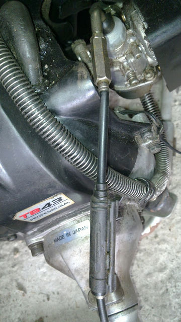

發表於 2015-12-24 00:08:28 | 顯示全部樓層
本帖最後由 黃金檸檬 於 2015-12-24 00:32 編輯
回52#
RE: 假日農夫農機省錢大作戰-引擎鑽孔機齒輪箱 [修改]
一切都搞定了,來PO張示意圖...
我發覺胡大這張照片,三菱TB43的油門線是兩段式,化油器那端看起來跟小松類似,不知道內部是否相同?
如果相同那就有辦法了,把油門線改成兩段式,請問胡大,您的軟管割草機油門線兩段總長一共多長?
了解別人的立場,是一種尊重,原諒別人的過錯,是一種氣度,修正自己的缺點,是一種成長。

 樓主| 發表於 2015-12-24 02:57:44 | 顯示全部樓層
黃金檸檬 發表於 2015-12-23 23:27
的特色,半截 ...
大大,您好!
1.半截保特瓶,是因為您有買桿子,廠商是怕裡面的軸芯,在運送途中突出紙箱損壞或遺失而加的,是變通的保謢措施,並不影響品質的,安全到貨後再予以丟棄即可,請不要在恴!
說明書....可能是廠商漏放,若有需要,我請廠商處理或發電子檔給您.
2.大陸軟管和台灣(或日製)的軟管不同,所以我都會幫客戶多加1條軟管及離合盤,配合大陸的修籬機整組使用,才不會有不合的問題發生....就拆離合盤的4根螺絲使用,不必再堅持使用日製的軟管配大陸的修籬機,徒增困擾.
3.您的引擎應該是浮子式的化油器,一般這個是給膜片式的引擎用的....或是像胡老大的那種二截式的快拆油門線...我把圖給廠商看看怎麼處理?再來向您報告.

 樓主| 發表於 2015-12-25 21:57:54 | 顯示全部樓層
黃金檸檬 發表於 2015-12-24 00:08
回52#
大大,您好....
1.修籬機的說明書,廠商說,都是二行程引擎的使用說明,傳了一個組合好的圖給您參考。
2.油門線的部份....廠商說,大陸的規格怕和您的機器不合,若您急著用,看是不是先用您原有的油門線,在手把部份先裝上去使用,我再幫您找找看有沒有快拆式的(像胡老大那種).
3.關於鐵板和固定螺絲孔的位置有點誤差的問題....他說您先用螺絲穿過鐵板再鎖,就鎖得上去了,請您試試看.

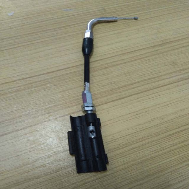

 樓主| 發表於 2015-12-26 10:10:00 | 顯示全部樓層
回52#
大大,您好!
快拆油門線已經買到了
給TB43用的...類似胡老大那種的
貨到的時候,就給您寄一個去
