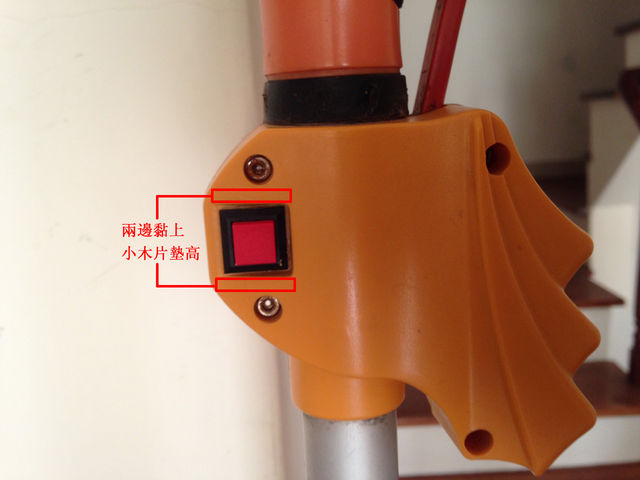

發表於 2015-7-31 22:52:32 | 顯示全部樓層
使用東林割草機已經將近一年的時間,基本上覺得不錯用但是也有一些問題在,首先緊急停止鈕在內側而我是使用右手所以常常會不知不覺地因為和腰部的接觸而造成自動停機,這個問題我還是沒有辦法解決。然後就是固定手把的塑膠墊片很容易磨損而造成手把滑動幸好買一塊塑膠墊片替換是很容易的事情。最後最近使用割草機感覺轉速有比較慢而且雜音比較多不曉得是否滾珠軸承有磨損的狀況,使用一年來的時間大約兩百個小時而已,想要自行更換軸承卻不知怎麼打開,不曉得網路上哪裡有相關的影片可以下載?我有上去東林的網站他們也沒有相關的教學影片。

 樓主| 發表於 2015-8-3 09:40:15 | 顯示全部樓層
本帖最後由 comlink 於 2015-8-3 09:43 編輯
dabo1969 發表於 2015-7-31 22:52
使用東林割草機已經將近一年的時間,基本上覺得不錯用但是也有一些問題在,首先緊急停止鈕在內側而我是使用 ...
您好,關於您的問題,小編回答如下:
1.緊急停止按鈕的部分,目前的新版割草機已開新的模具,並將其位置移至更舒適的位置,因此已經解決不小心碰到身體而停機的狀況,對於舊版的碰觸問題,小編是會稍微閃一下,或是將把半月型握把向前裝,就可避免碰到,如果還是很常碰到,小編有自行改裝之前版本的割草機,建議您可裁切兩片小木片,黏在緊急停止按鈕的兩端,讓緊急停止按紐可以下降,如下圖所示:
2.握把部分目前東林已開新的模具,不須加上墊片即可安裝,您可來電東林客服專線:03-3395816,以優惠價格購買新版半月形把手
3.馬達部分因拆卸時需要注意避免螺絲滑牙、需要點膠固定避免震動造成螺絲脫落、裝回外轉子時有強烈雌性可能會夾到手造成受傷...須注意的事項,因此東林目前還是統一收回公司本部進行維護,較可避免以上的狀況,目前貨運公司速度都非常快,如在西部市區的話都是今天寄出明天收到,需要安排檢修都可先來電東林客服專線諮詢,將有專員為您安排、服務~!
