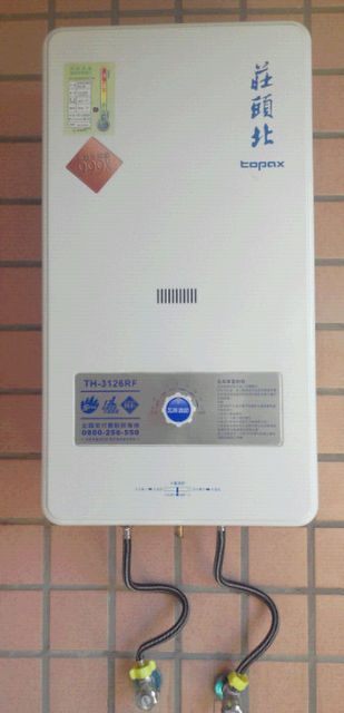

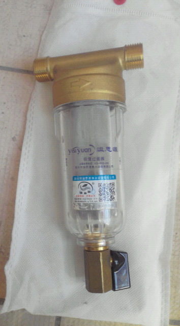

熱水器 裝好了 ~

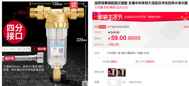

要來去 水塔 水管 總入口 ~ 裝個 水源前置過濾器 ~ 掏寶 買的 ~ 蠻有效 便宜的 ~ 學 朋友家裡 裝的 ~

小弟 補上 水源前置過濾器  的連結 並 附上說明 ~
這在賣 >>>https://detail.tmall.com/item.htm?id=525936970009&spm=a1z0k.7386009.0.d4919233.452132eaaFzhYS&_u=t2dmg8j26111
前置過濾器 安裝 在 ~ 水進入水塔前 或 水塔的水 進入 房子 的 主進水管 ~ 2個位置 選1 安裝 ~
用途 是在 保護 洗衣機 熱水器 甚至 牆內的水管 及 屋內濾水器~ 用意在 避免 裡面 有水垢 或 泥沙 ~
蠻便宜的 ~ 又不用 換濾心 ~ 安裝 簡單 ~ 所以 小弟 看朋友家 裝了 還不錯 ~ 就 順便 買來裝 ~

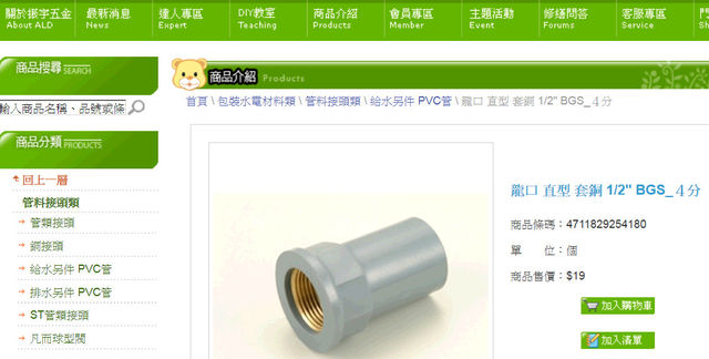

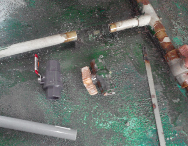

跟 我安裝 這個 水龍頭 差不多 ~ 兩邊鋸開 裝個 4分套管付螺絲母 的 ~ 就行了 ~ 1小會時間 就能 搞定 !

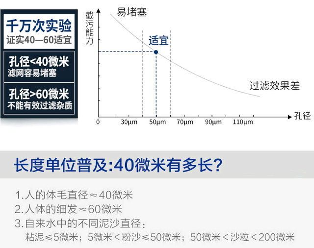

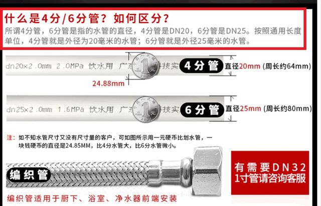

對了 ~~ 前置過濾器 要選用 大流量 才不會 影響水壓 ~ 還要 確定 自己水管 是 幾分管的 ~
管徑分辨說明 如下 ↓↓↓

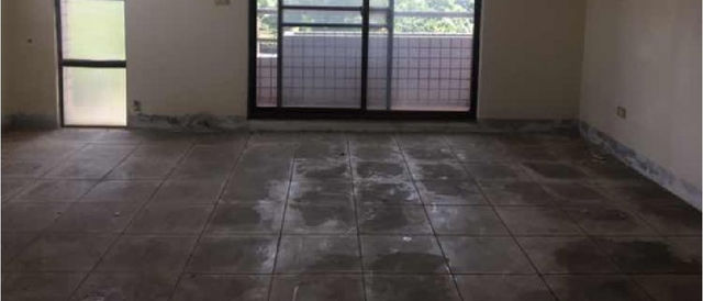

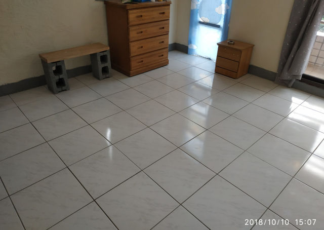

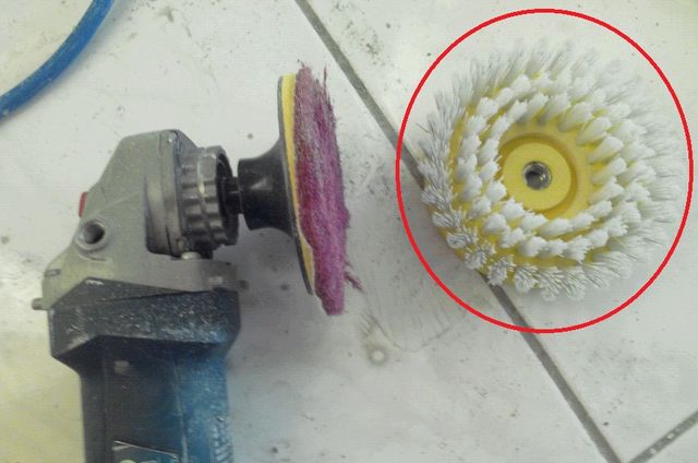

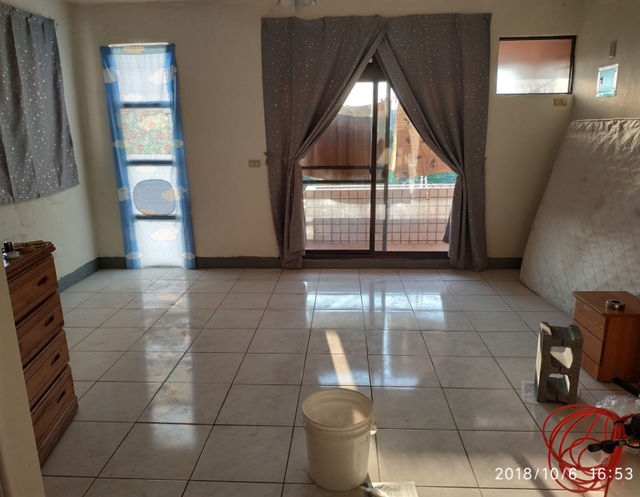

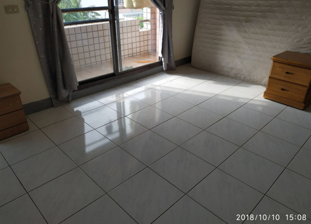

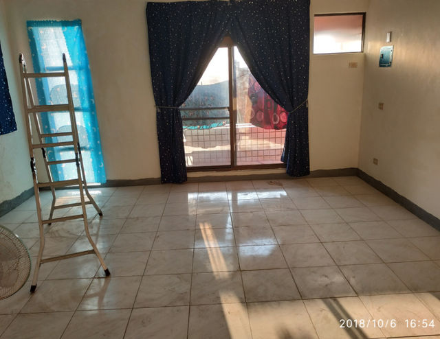

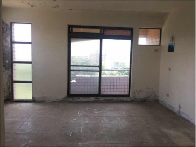

這是 整理前 的 地板 ↓↓↓ 累積 黏滿 20年的污垢 ~ 每一樓層的地板 都差不多 ~   5樓 = 5 層地板 ~
污垢 都硬化了 ~ 只光靠 手刷 難清理 !!
3樓
4樓
但是 用對 工具 就清的很快 ↓↓↓
這是 現況 ↓↓↓ 雖然 地板上 還是 有沙塵 ~ 但是 隨便 用 抹布 擦拭一下 就 跟 新的一樣 ~~
3樓
4樓

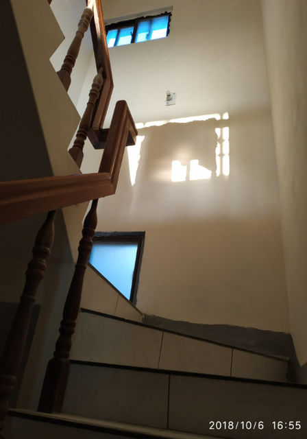

當初 漏水壁癌 很嚴重的 樓梯間 ~ 也 已 修復完成 ~
自己 DIY 不只 能省 很多錢 ~ 作工的過程  比請 工人來作 還仔細 ~所以 小弟 鼓勵大家 自己 DIY ~

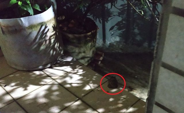

招財蟾蜍 ↓↓↓ ( 盤古蟾蜍 ) ~ 小弟 從最先來這邊~ 這位 蟾蜍小朋友 就跟來了~
前幾個月 還蠻小隻的 ~ 現在 有長大一些~ 它 可能 打算 搬來跟我一起住 ~ 也趕不走 .......
其實 蟾蜍小朋友 也幫我消滅了 很多蟑螂 ~ 真是 辛苦!! 辛苦!!
蟾蜍 在 沉思 的背影 ~~

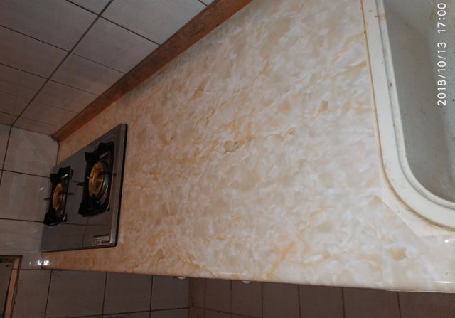

磁磚 清潔一下 就跟 新的一樣 ~ 不錯吧  ↓↓↓  跟 交屋時的瓷磚 差很多 ~ 小弟 應該 可以 去 清潔公司 應徵 吧 !!

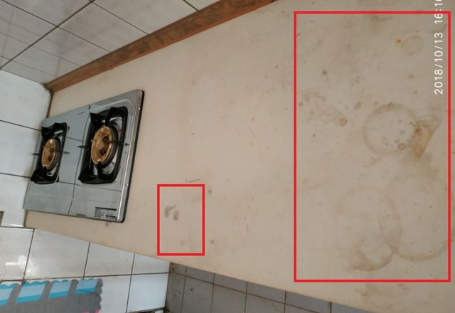

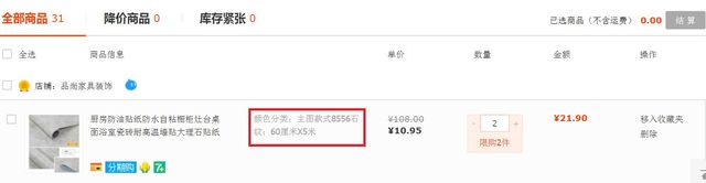

流理台 很髒 ~ 20年 沒人洗過 ~ 髒污 都滲入 塑膠貼皮 裡面 ~ 用 菜瓜布 也刷不起來 ........

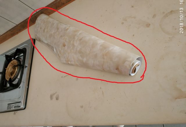

掏寶 買這個 耐高溫 防油 防水 貼紙 ~ 材質 不錯 ~ 蠻厚的 ~ 也很黏 ~
黏好了 ~ 有沒有 乾淨 很多 ~

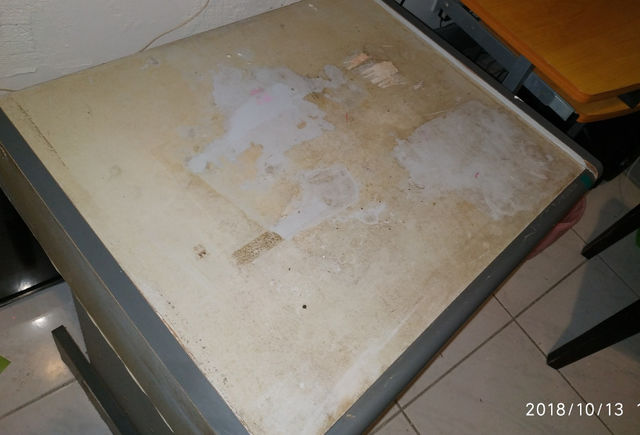

這個桌子 撿來的 ~ 桌面 也很髒 ~ 擦不乾淨 ~ 改天 有空 也來 用 防油貼紙 ~ 貼桌面 ~
耐高溫防油防水貼紙~ 很便宜 5米X60公分 = 台幣 50元 左右 ~ 5米長 就能 貼很多東西了 ~

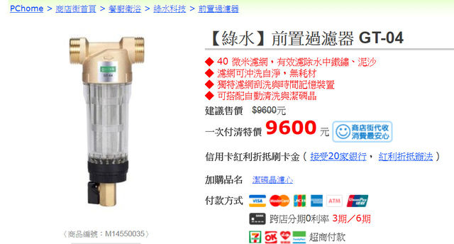

小弟 國內 找到 也好像 只有 這家在賣 >>>http://www.pcstore.com.tw/gutek/M14550035.htm
台幣 9600元 ~ 有點貴 ~
小弟 買那個 連 來台灣的運費 , 一共 才 台幣 400元 以下 ~
應該 還是 去 掏寶買 比較划算 ~

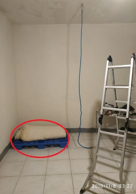

在 室內 天花板 釘上 錨栓 ~掛上 繩索 ↓↓↓ 室內 練習 繩降 用 ~ 紅線處 還有 準備 厚棉被 塑膠棧板 ~
給 朋友的小孩 玩一下 繩降~ 厚棉被 塑膠棧板 是 鋪在 地上~ 怕 小孩 摔下來 用的~ 服務 蠻 週到 的 吧 !!
天花板 的 錨栓 小弟 一共 釘了 5支 ~ 用 植筋膠 的~

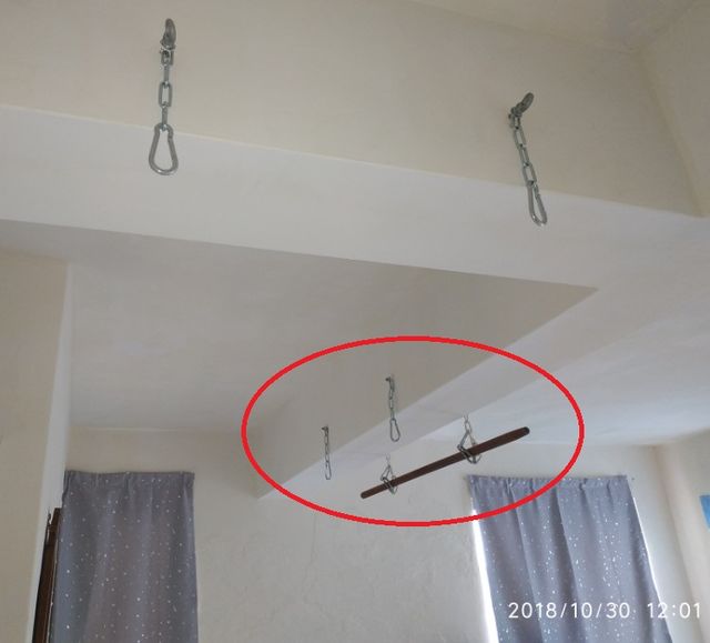

這是 ↓↓↓ 吊單槓 掛沙袋 掛鞦韆椅  掛吊床 用的 ~  一根樑 被 我 釘了 8支 化栓 ~ 橫樑 都快被鑽斷了 ......
其實 到 最 頂樓 用 鐵皮屋頂 的 鐵架 綁繩子 ~都不用 鑽洞 ~
只是 懶得 爬到 最頂樓 ~~
