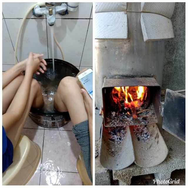

發表於 2018-10-28 22:21:31 | 顯示全部樓層
本帖最後由 小漢 於 2018-10-28 22:22 編輯
taiuanlang 發表於 2018-10-28 22:16
天氣又開始冷了,熱水,暖氣的季節又到了。
提供一點近來改良柴爐的心得。
柴爐的溫度就是又熱又爽  感謝分享 我也來試試看

發表於 2018-10-28 22:49:44 | 顯示全部樓層
本帖最後由 taiuanlang 於 2018-10-29 07:23 編輯
小漢 發表於 2018-10-28 22:21
圖片上的爐體包覆還不夠理想。
除了沒包覆到的暴露部份太多之外,綁得太緊,造成隔熱材厚度變薄,隔熱效果會打折。
我使用玻璃纖維的隔熱棉,從加柴的爐口上沿一直包到煙囪口,可以說是密不通風,只有露出爐口以下的部分。爐口以下的部分最靠近冷水的進水口,所以基本上大部分的時間都是冷水狀態,保了溫也沒有多大的意義。
即便燒柴時爐口的溫度還不足以引燃隔熱棉,所以不必擔心失火。就算暫時引燃了隔熱棉,因為不會自燃所以到目前為止使用上都沒有問題,隔熱棉還沒燃燒過。
最重要的是隔熱棉很輕,所以只要用細鐵絲輕輕的固定就不會掉下來。不要硬催,保持隔熱棉的厚度,才能得到更佳的隔熱效果。
另外,因為隔熱棉很容易被刮破,我還在隔熱棉外包了一塊耐高溫的消防布,用來保護隔熱棉,也比較美觀。當然也不要催太緊,輕輕的包覆就好。
