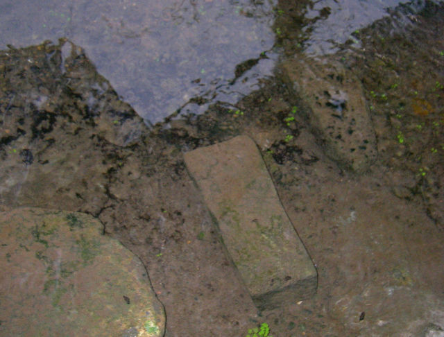

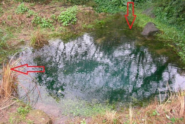

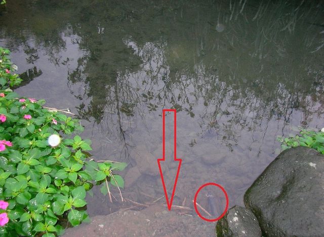

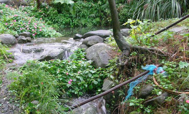

小弟 山上 的 山泉水 是用 沉砂池 ~ 2個 ↓↓↓
第1池 ↓↓↓ 紅箭頭 是 水流方向 ~ 紅圈處 應該 看的到  放在 下方的黑水管 ~
第2池 ↓↓↓ 紅箭頭 是 水流方向
下雨後 水流變強 ~ 水也易混濁 ~
這是 平常 經過 2個 沉砂池 後 的 山泉水 ~

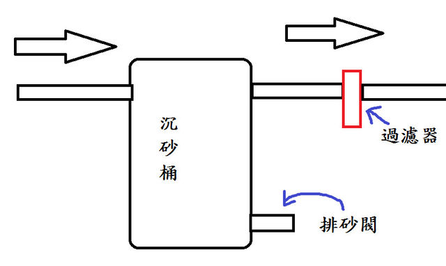

小弟 舉 我山上的例子 ~ 是想說 ~ 有時候 泉水 中 一些 砂土 ~
最好 能在 進入 管線 前~ 就 盡量 讓 水 沉澱 排除 泥砂 ~
不然 光靠 過濾器~ 也是會 常常堵塞~ 尤其 在下大雨 過後~ 泥土被沖刷 ~水 更容易 混濁 ~
或者 是 弄1個 這種 沉砂桶 ~ 我有個 老哥 在三峽 用 山泉水~ 就是 弄這種 沉砂桶~ 效果也不錯 !!
構造很簡單 ~ 價格便宜 ~ 又耐用 實用 ~~ 給 您 參考 ~~

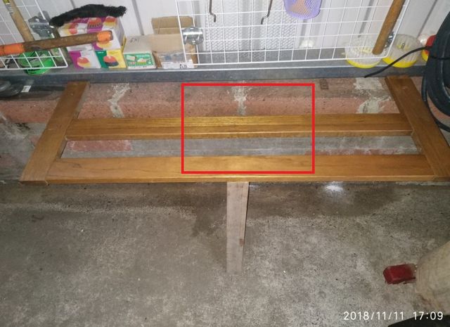

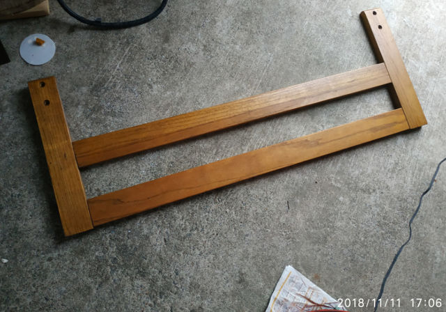

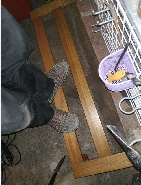

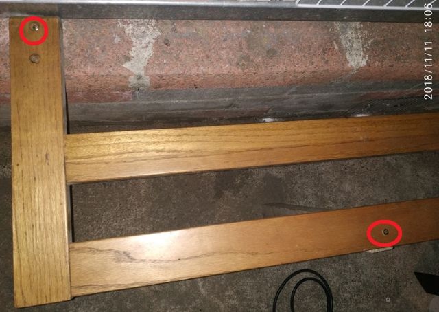

鄰居 要丟一個 舊床腳板 ~ 小弟 剛好 撿來 當個 小桌子 ~
預定 放 台式砂輪機用的~ 省了 去買 小桌子的錢~ 蠻節儉的吧 ~~
紅色位置 預定放 砂輪機 ~ 只找到 1根 剛好高度的木條 ~ 以後 如果 再找到 剛好高度的木條 再補旁邊桌腳 ~
我有 一台 類似 這種 舊款的 ~ 用很多年了 ~
兩邊 連 中間 各鎖1個 螺絲釘 固定 ~
好了 ~ 小弟 63公斤 站在 上面 拍照 ~ 沒問題 ~~

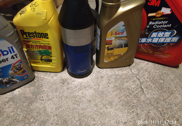

要來 換 機車 汽車 的 自排油 機油 水箱水 煞車油 方向盤油 ..... 等, 一次 全換掉 ~
這半年多來  忙整理房子 搬家 ~ 現在 才有空 換 ~
現在 住1樓 DIY 換~ 省錢 又 方便 ~~

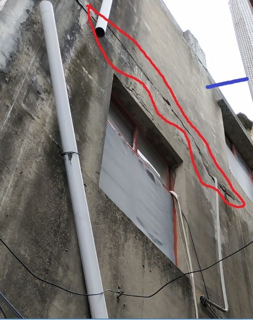

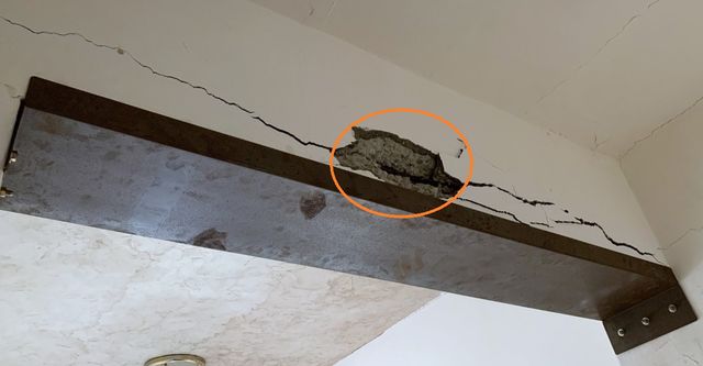

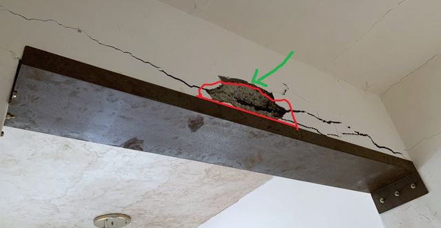

蝙大, 上回提及之老屋樑柱裂縫趨大,現已用鐵皮固定下緣
請問將膨共裂開部份清出後,是否直接補上無收縮水泥即可? 感恩!...

eastern 發表於 2018-11-12 13:10
請問將膨共裂開部份清出後,是否直接補上無收縮水 ...

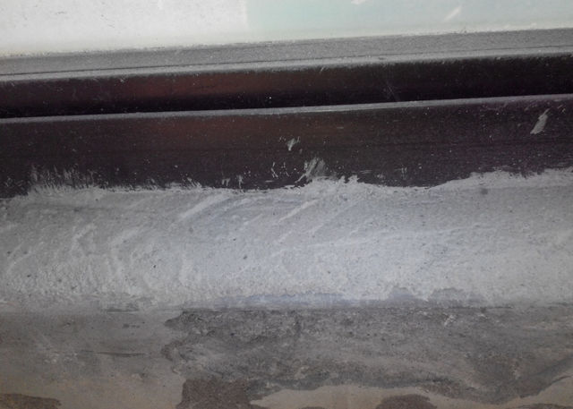

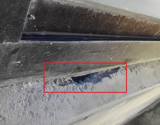

無收縮水泥 適合 垂直 或 儘量垂直 灌入~ 利用 水 帶著 泥沙 順勢流入 後 自然沉澱 ~ 效果最佳 ~
小弟 的 窗框 ~ 框 的 下半部 水泥接縫處 裡面 ~ 接近 中空 ~
灌了 不少 進去 ~ 才 填滿 ~ 因為 垂直灌入~ 很好 施工 ~
施工前 ~
完工後 ~

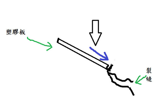

您 這部份 橘線 ~ 最好 用 一般水泥 應該 比較好 施工~ 益膠泥 可以 加多1點 ~ 會比較黏 ~~
但是 也可以 用 無收縮水泥 ~ 紅線處 整個 先用 薄木板 封住 ~ 只留 上方 一排 橫孔 ~ 再由 橫孔處 灌入 ~
如果 沒有 灌漿槍 ~ 可以 用個 塑膠板 ~ 利用 傾斜 滑落 方式 ~ 流進去 ~
無收縮水泥 一次 不要 調 太多 ~ 方便施工時間 約為 20分鐘 ~
一旦 調好 在 灌入孔隙 前 ~ 最好 每 1~2分鐘 攪拌 一次~
因為 無收縮水泥 裡面的 沙子 ~很容易 就 沉澱 ~~
施工前 也可以 先打毛 ~還有 要先 噴些水 水泥 塗上去 才不會 一下子 水份 就被 吸光~~

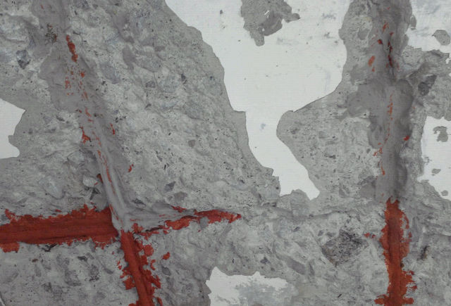

eastern 發表於 2018-11-12 21:45
可以純粹用益膠泥嗎?
因為之前補天花板的膨共都只用益膠泥而已!
生銹的鋼筋需要先處理嗎?
若是 只純粹 補洞 ~ 只用 益膠泥 也是 可以~
但是 加入 水泥 會比較硬~ 有 強化 樑柱 作用 ~
生銹的鋼筋~ 小弟 是 先用 鋼刷 刷 鐵鏽~ 再 塗上 紅丹漆~ 最後 才 塗上 水泥 ~

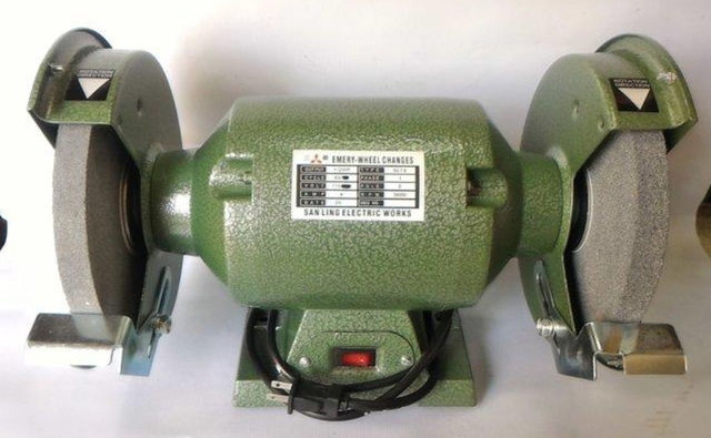

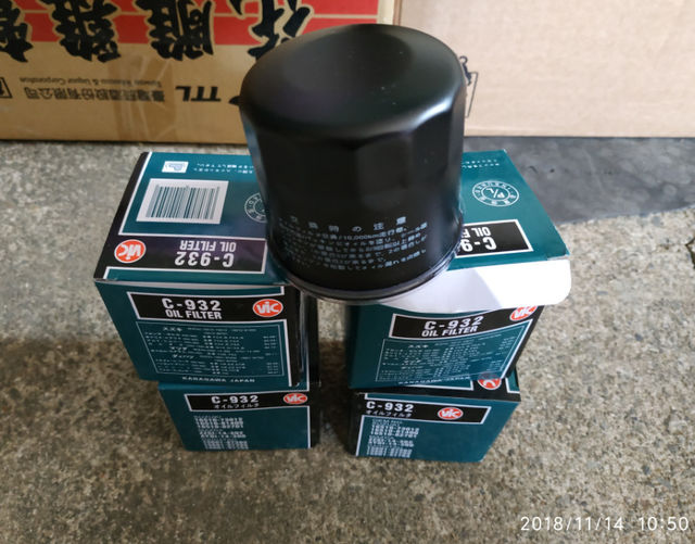

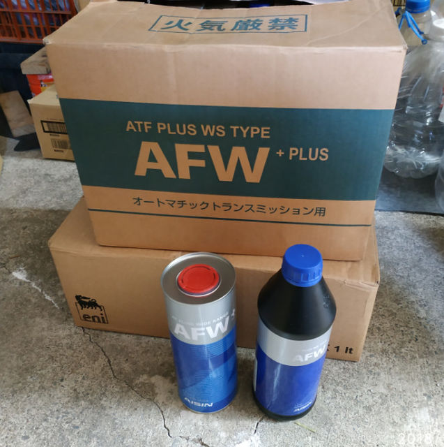

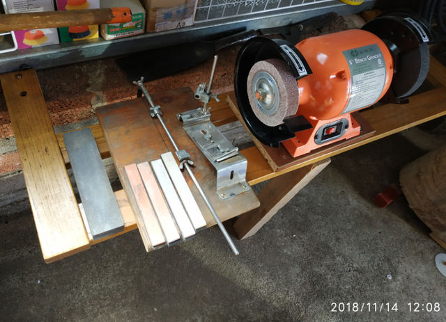

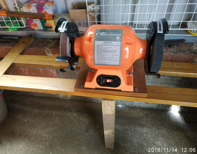

昨天 跑去 買了 台式砂輪機 還有 2箱 機油 跟 自排油 ~
1箱機油 DIY 換~ 1次 3罐 可以 用 兩年多 ~  1箱 自排油 也 差不多 1次2罐 ~
2年份 的 機油心 ~ 4個 ~

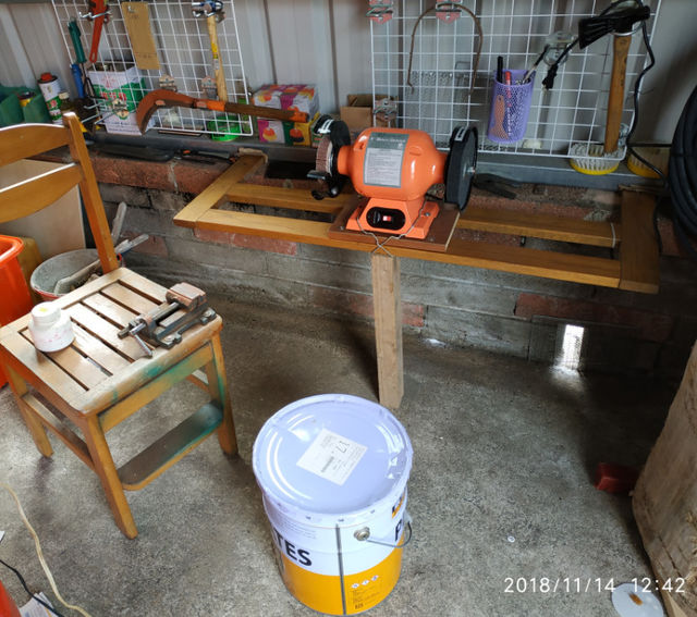

6吋 砂輪機 裝好了~ 這橘色 是 鐵殼~ 不是 塑膠殼 ~台灣製的 ~ 呵
用 大油漆桶 當椅子 ~ 高度 剛好 ~

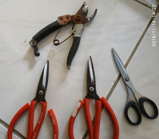

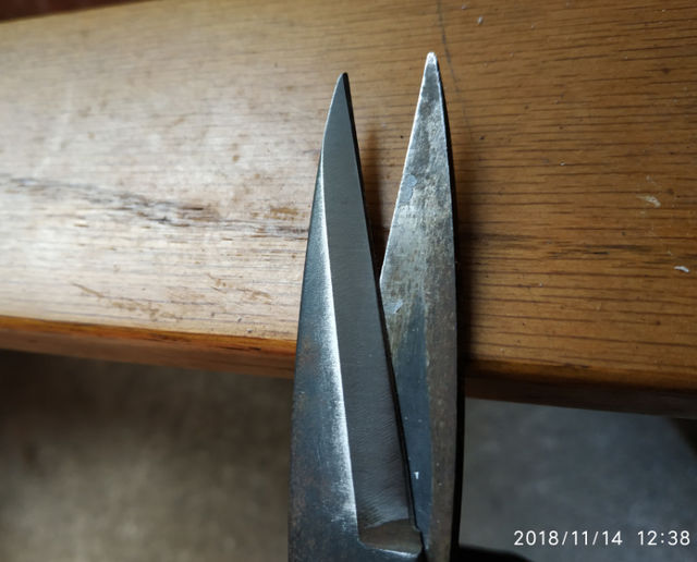

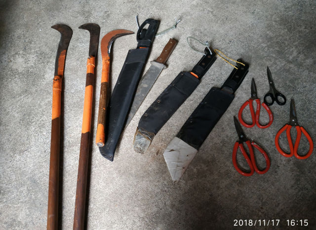

裝以前 舊機器的 砂布輪 跟 強化尼龍輪~ 試磨 剪刀 看看~ 很好磨 ~ 新機器 也很安靜 也很有力 ~
1~2分鐘 就磨好 1支 ~
小弟 這邊 有 3種 磨刀器具~
所以 以後 如果 有同學 過來晃晃~ 可以 順便帶 剪刀 菜刀 水果刀 開山刀 柴刀 鐮刀 斧頭 ...... 過來 ~
因為 都可以 順便磨 ~ 很簡單 ~

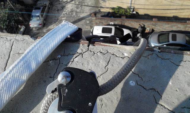

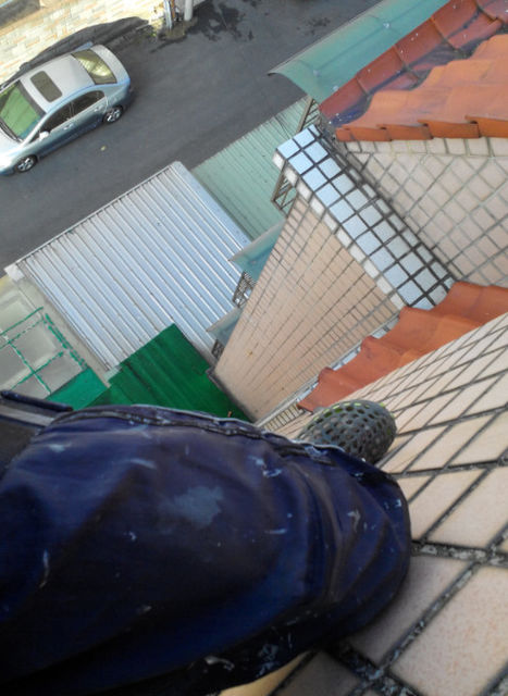

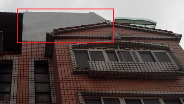

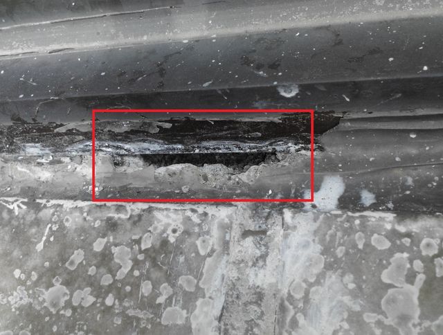

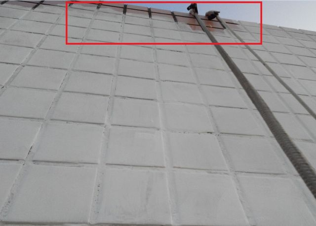

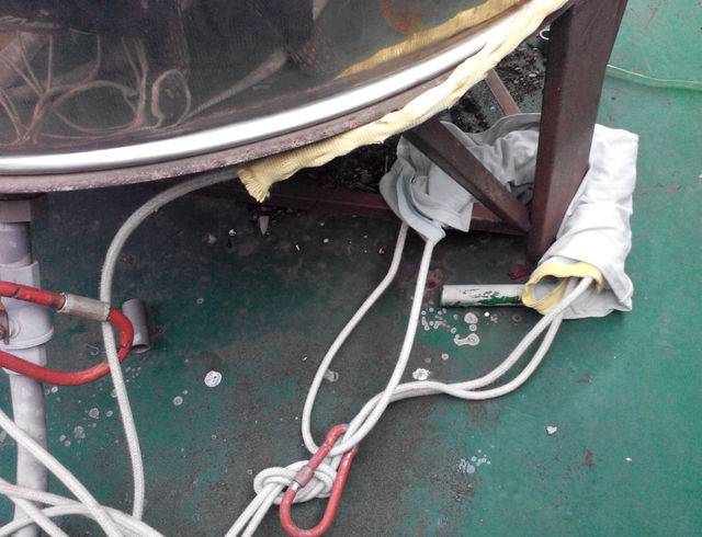

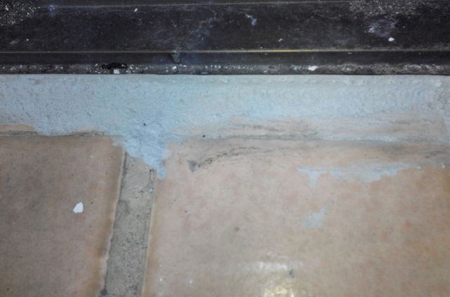

五樓頂 外牆 ↓↓↓ 程序 >> 用鐵刷 刷去磁磚縫污垢 >> 塗 金絲猴930 1次>>再塗 貓王剋水靈 2次 ~~
貓王剋水靈 選白色~其實 白色 塗抹時~ 比較不好 遜L去 原來的顏色~要塗更多次~ 而且 白色 容易髒 ~
這紅圈 最後再塗 ~ 免得 弄髒繩子 ~
耗掉 2個半天 = 1個 工作天 完工 ~
很刻苦 ~ 屋頂 沒地方 綁繩子~ 只好 綁 水塔的支架 ~ 鏽跡斑斑的支架~ 感覺上 好像 快斷掉了 ........

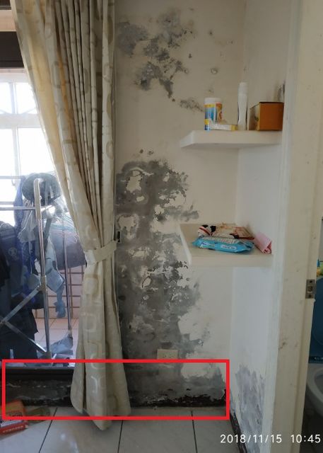

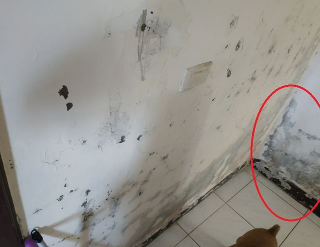

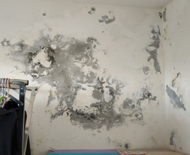

這是 外牆內 對應的房間 牆壁 ~ 壁癌 嚴重 ~
處理好外牆 ~ 再來 整修 室內牆 ~
