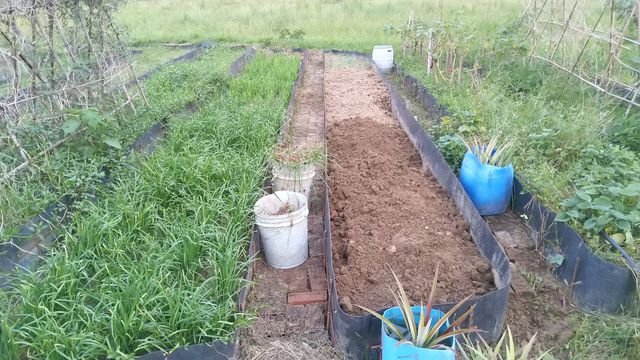

太久沒理會菜園又偷懶沒蓋抑草蓆
土香都像頭髮一樣茂密了
這一行共花了快8小時 上背痠喔
慢慢挖 空心蓮子草、土香98%清除
肯挖總會挖完 繼續挑戰別行
之後沒種就要確實蓋抑草蓆會較省時 不能偷懶
