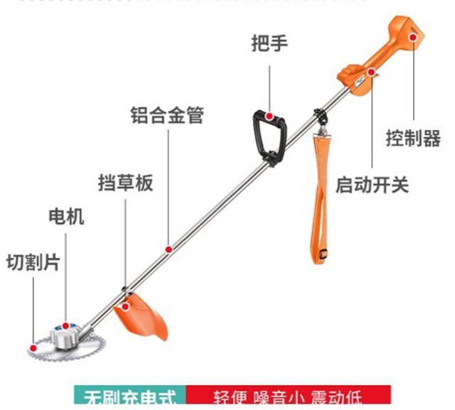

影片中用的是形容詞,它並沒有說謊,但也沒有說到事實。
他說的是接近43CC,但有多接近呢?那要看的人自己去想像。水星非常的接近太陽(如果跟地球與太陽的距離比的話),但也有57,910,000 km那麼遠。(註:地球離太陽的距離約水星離太陽的三倍)
所以說接近43CC的馬力,是在最大輸出時的馬力還是43CC在怠速時輸出的馬力呢,至少它沒有說接近43CC引擎的最大馬力輸出。
東林從一開始的CK-200型是500W,到了CK-260才有800W,雖然功率只提升了1.6倍,但是割草的效率不管是廠商自己宣稱的200/400㎡/h或是性能測試時的261/519㎡/h,後者幾乎是前者的兩倍。
再舉另外一個例子,我有台高壓噴霧機,如果用單向110V 1HP的馬達可以推得動,但用汽油引擎的話卻要掛到3.5HP以上。那意思是說馬達的1HP會等於3.5HP的引擎嗎?不是這樣說,因為引擎會因為油門控制,可以輸出到3.5HP,但是只要怠速再加一點點油門也就可以正常的讓高壓噴霧機工作了,想要加壓的速度快一點,就油催多些。但如果用馬達的話,轉速是固定的,換句話說就是加壓能力是固定的,只能利用壓力調節鈕的方式來調整壓出去的水壓。
基本上東林一開始的訴求並不是要拿去墾荒的,它是拿來做庭園修飾用的,強調的是無煙、安靜、輕便(如果是ck-200標配的話)。

2015年買的電割 使用時間444小時 成本降到62元/時左右
若買新電池又墊高成本
舊機健在還能繼續用個幾年來降低成本
刀片有無鋒利直接影響效率和續航力
常常磨利才好割 磨短了就換新的
磨短的刀片還能用在坡地能割細小雜樹

一開始在荒田是需要墾荒,草都是又厚比人高,電割也是用的嚇嚇叫
而每年都有割草維護,頂多及膝就割了
高大的牧草,用電割也是能處理的來 開專業檔並不柔弱
只是國有地太寬只割了3米當通道 懶得去做太多功德

拿割草機比 低轉速大扭力 RPM 430的電動噴霧機 也是奇怪 不予置評
一般引擎式割草機為7000~7500轉 電動割草機的頂多就到5300轉
為了省電 平時電動割草機的預設轉速就是3800轉
而電動割草機 要達到較大扭力 則需要把轉速 調到專家模式二段 為5300轉
當然此時還是輸給引擎的7000轉
電池可以使用的時間也會變短許多
來說說為啥東林會說號稱有43CC
因為7000轉 X 80%=5600轉
但80% 不等於100%
實際用起來有落差 也是可預料
若買新電池又墊高成本
舊機健在還能繼續用個幾 ...
就是所謂的電池用到壞就對了
大容量電池 又給你每顆電池都加保險絲
即使會換電池的人 也得考慮敢不敢直接上鎳片連通了...

刀片有無鋒利直接影響效率和續航力  常常磨利才好割
我是用淘來的電動割草機,現在用的是24V,不能調速的,已用了快4年了…
牛筋繩、塑膠刀片、圓盤鋸、三刀片都用過…
圓盤鋸,雖是割草效率高,但刀片轉動時,會感到前端過於沉重,有些吃力…
目前是用三刀片,比較不沈,效率也是和圓盤鋸不相上下,刀鋒鈍了,磨一磨又ok了…
其實省力割的塑膠刀片也不錯用,只是用電量幾乎是三刀片的2倍,
尤其草是溼的狀況下,塑膠刀片重拖,用電量更是驚人,只能割平時的2/3不到…
所以,目前都是以三刀片為主,塑膠刀片用在菱形網腳、或其他地方修邊用…
至於牛筋繩,已經很久沒用了,因為,草屑太會噴了…!
