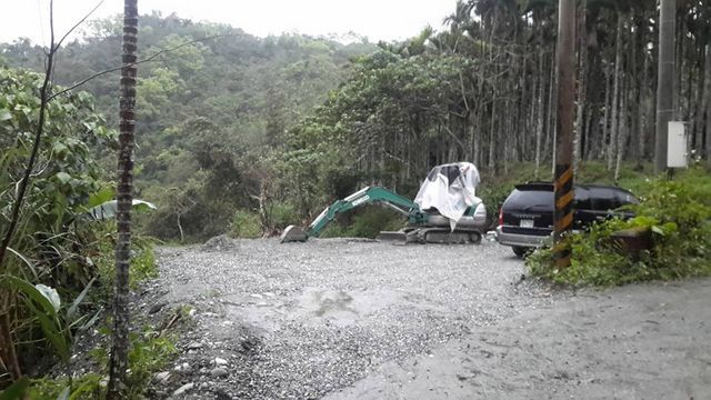

開工至今一個人在山林裡賓峊景㊣匢椄O只能龜速前進!

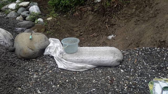

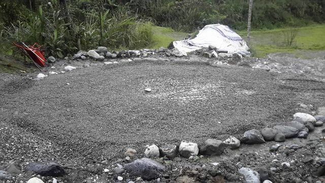

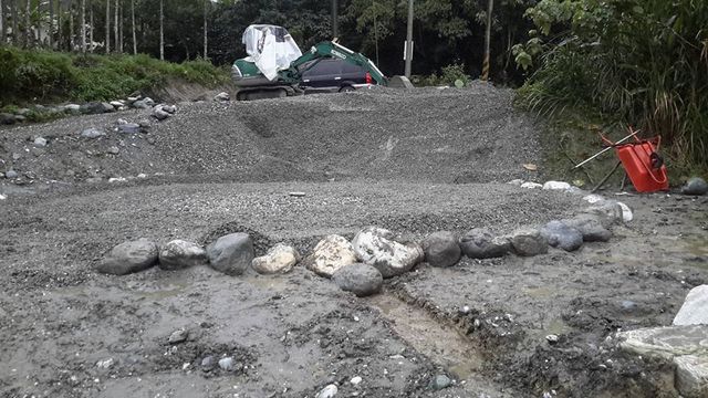

前置作業讓很多想法因為雨而有了改變,土袋屋防水成為首要!
地基是未來屋子的基礎馬虎不得,有別於水泥鋼構賓?如何使地基更加穩固好承載未來土袋屋的重量,所以決定先打一層大石與級配墊底,再來就是確實夯實,接下來才會輪到PP袋登場!
想法越來越多但速度卻快也快不了!
一個人享受著清晨的雲霧
花了好多摳摳的級配終於不在泥濘的停車空間
未來土袋屋的基地終於感覺到它真的像孕育生命一點一滴的在成形

土袋屋防水要防的有屋頂,牆面以及地面。。。
這張圖看不到舖級配的做法,不過,我聽說,他們是在最底下幾層的pp袋裡裝級配,一定高度以後才是裝土,才不致於水漫土袋的風險。。。
疊土袋,人多好辦事,什麼時候辦個網聚,大家協力裝袋疊袋。。。

細看周遭地勢,版主有對水土規劃,是有一定的準備。

 樓主| 發表於 2016-3-27 21:34:31 | 顯示全部樓層
地基部分大致底定,接下來準備PP袋裝袋了
試裝一下裝袋技巧與土量,感覺接下來應該都會是體力的挑戰!

發表於 2016-3-27 22:07:06 | 顯示全部樓層
catbooth55 發表於 2016-3-27 21:34
建議你...打底好後鋪一層抑草蓆...
或是pp袋改成pe抑草蓆袋子(要自己車縫)
最外層我想你應該會採用..黏土去作外層塗抹..
其他你可以作小型樣品...
A 用水泥+生石灰混黏土.抹外層.嚐試看看!
<<過一陣子我有需求(A 玩法)

發表於 2016-3-28 16:28:53 | 顯示全部樓層
rdmigo 發表於 2016-3-27 22:07
建議你...打底好後鋪一層抑草蓆...
最外層我想你應該會採用..黏 ...
小時候家裡是日式平房用麻纖維混石灰做外層中間是竹片加黏土,所以也可以考慮試試用石灰混麻紗看看。
