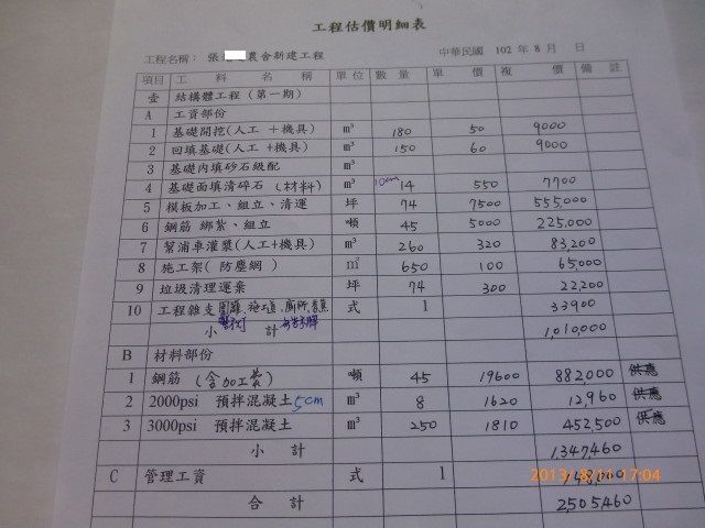

 樓主| 發表於 2013-10-3 20:36:57 | 顯示全部樓層
本帖最後由 人間過客 於 2013-10-3 20:41 編輯
  從8月23日報開工,10月1日才開始請款:
  結構體部份,鋼筋、混凝土(含幫浦車、搗實),實支實付,工地經理每坪領2000元管理費。
  其他如:開挖、回填(含填清碎石)、鷹架、工程雜項(工程圍籬、施工道、種香蕉等)、垃圾清理運棄等,當初報價如下:
  沒有預付款,付款期限:
  這樣讓我放心不少。
  由於擔心將來鋼筋上漲,工地經理建議可預訂鋼筋。預購款是預購總金額的30%,每期請款可扣除預付金額的
30%。
  混凝土部份:九月初,台泥第一次請款,十月初,第二次請款:
  鋼筋部份:八月及九月份,在十月一日請款(每公斤含加工18.9元):

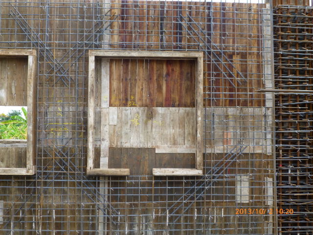

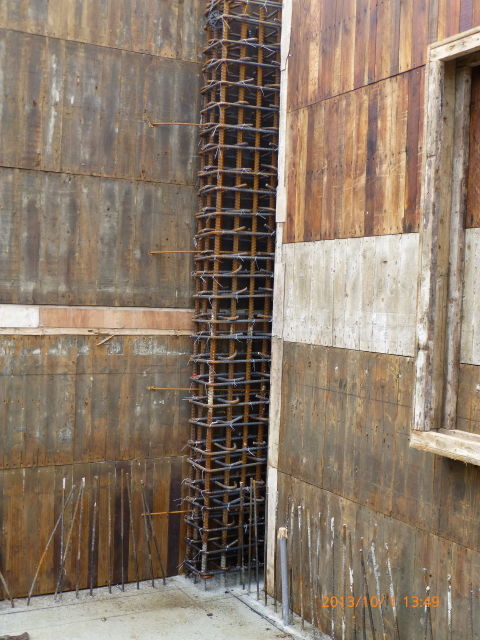

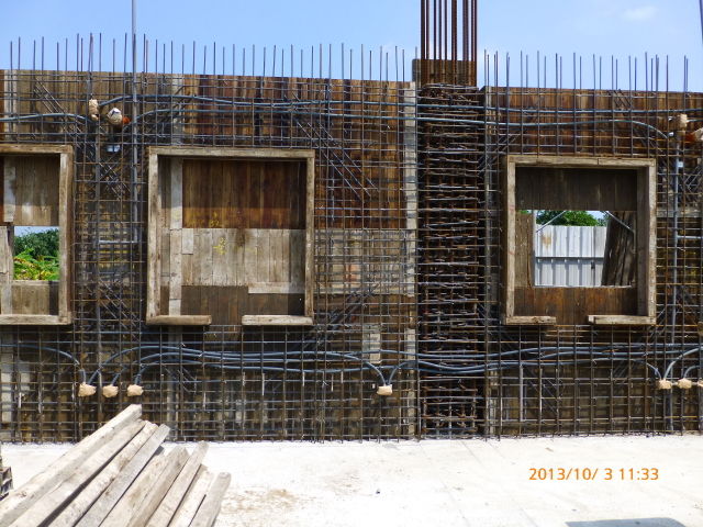

  10月1日上午,繼續一樓牆面外模組立:
把握當下,珍惜擁有。

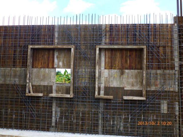

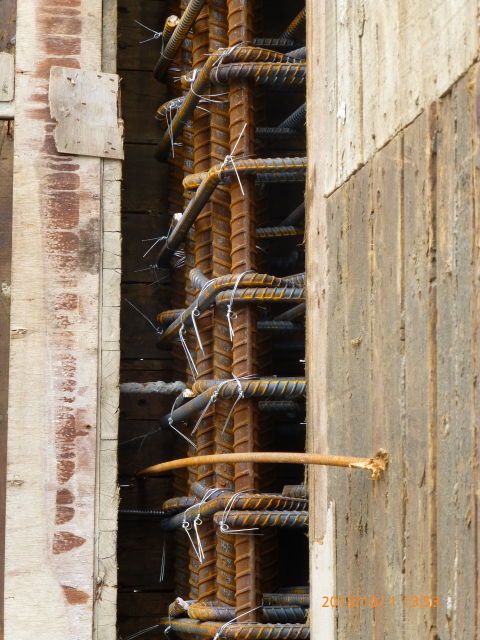

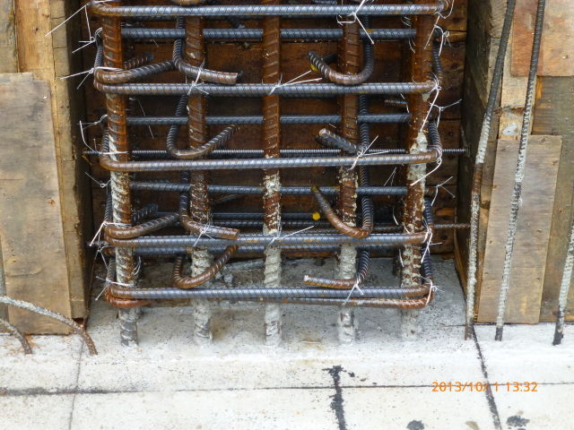

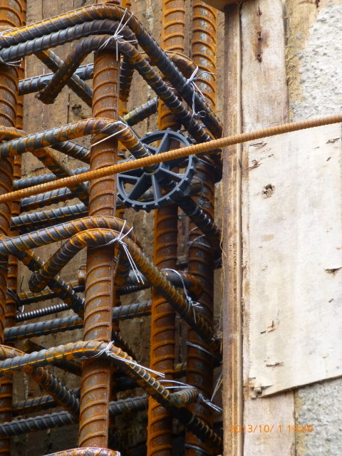

 樓主| 發表於 2013-10-5 14:57:31 | 顯示全部樓層

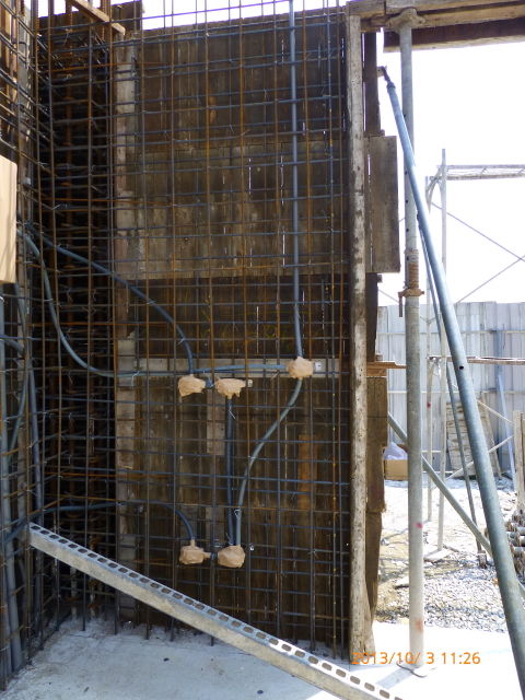

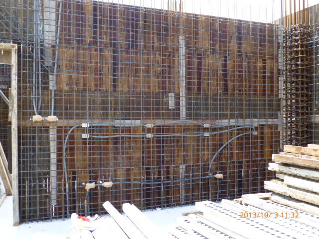

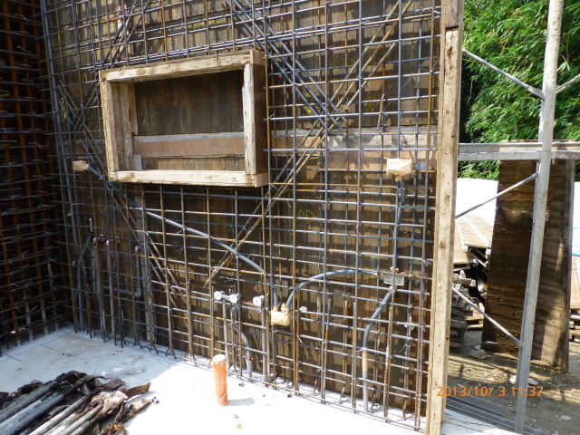

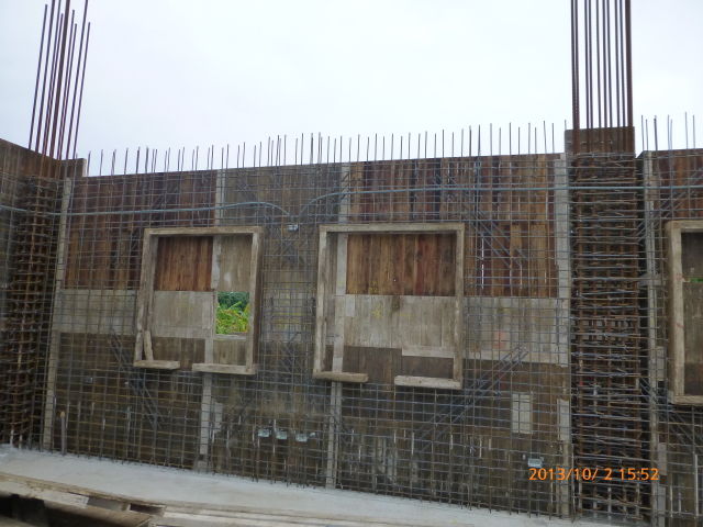

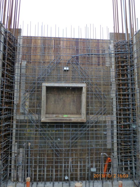

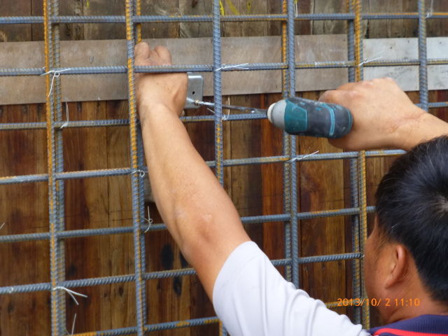

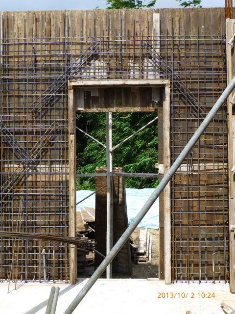

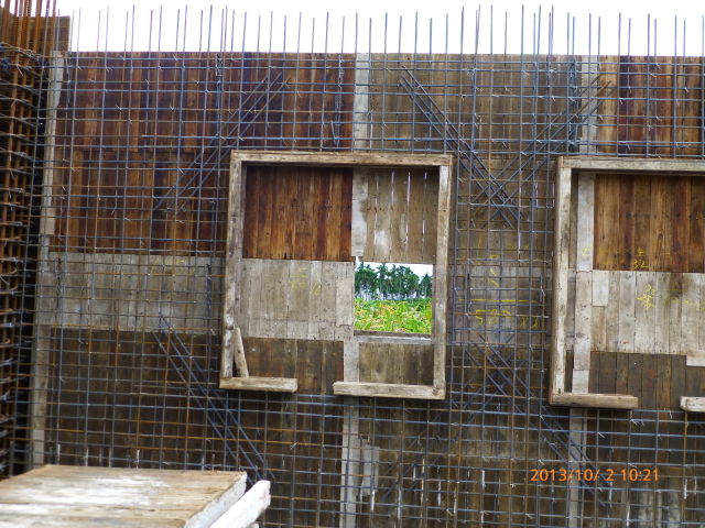

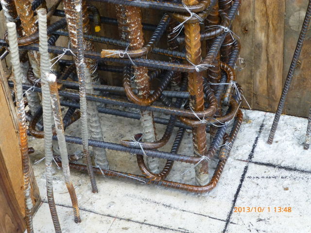

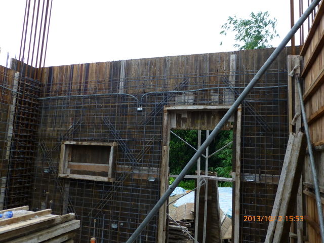

  10月2日(星期三)早上:一樓牆壁鋼筋綁紮(共8人,半天完成)、水電配管
  一樓牆壁鋼筋綁紮,門、窗部份,都有補強:
把握當下,珍惜擁有。

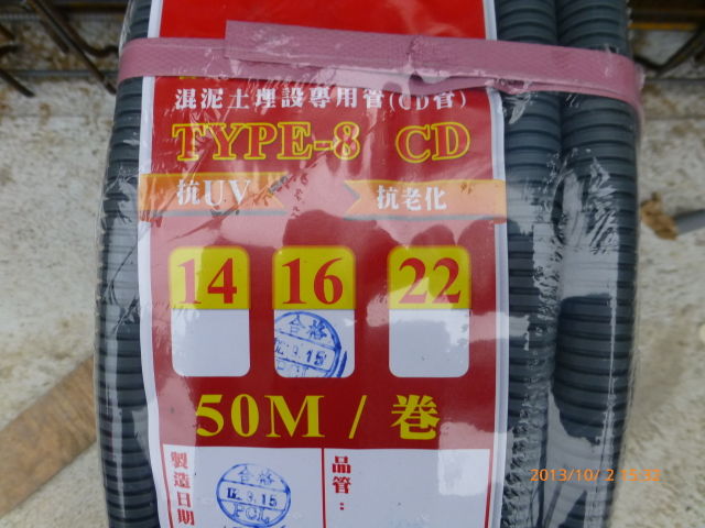

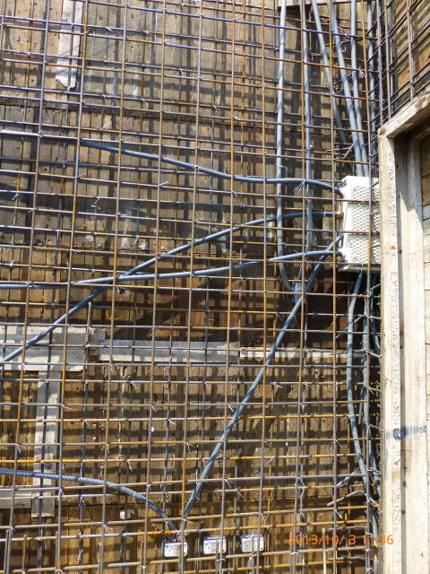

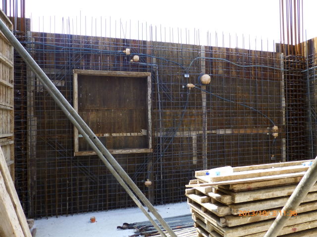

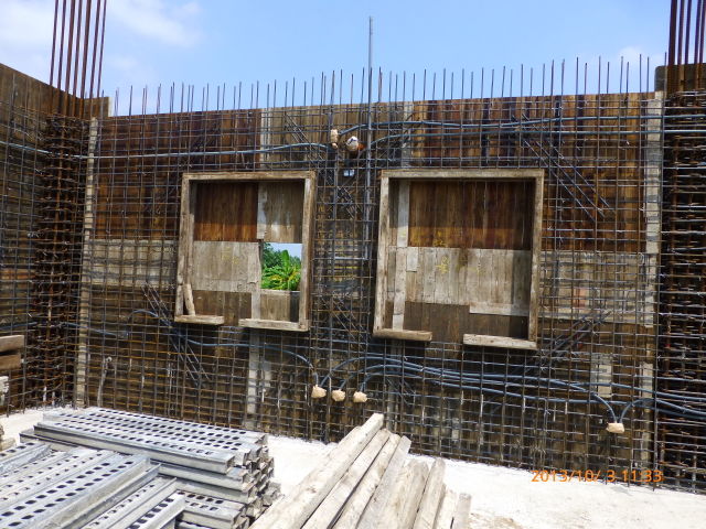

 樓主| 發表於 2013-10-5 15:15:59 | 顯示全部樓層

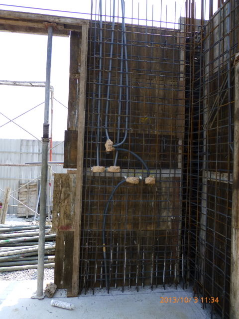

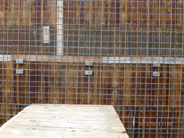

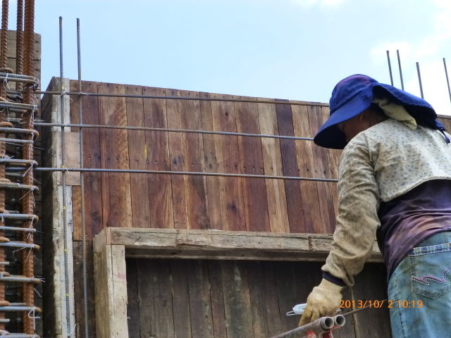

  一樓牆面水電配管部份,有用CD軟管:
  水電工頭很貼心,多為我們設想,在廁所預留免治馬桶用的插座:
  每次水電配管完成,都要和水電師傅逐一比對。若是等灌漿完才發現那就「代誌大條」了。

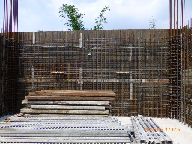

 樓主| 發表於 2013-10-5 16:32:28 | 顯示全部樓層
本帖最後由 人間過客 於 2013-10-6 13:09 編輯

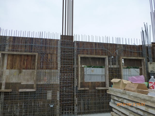

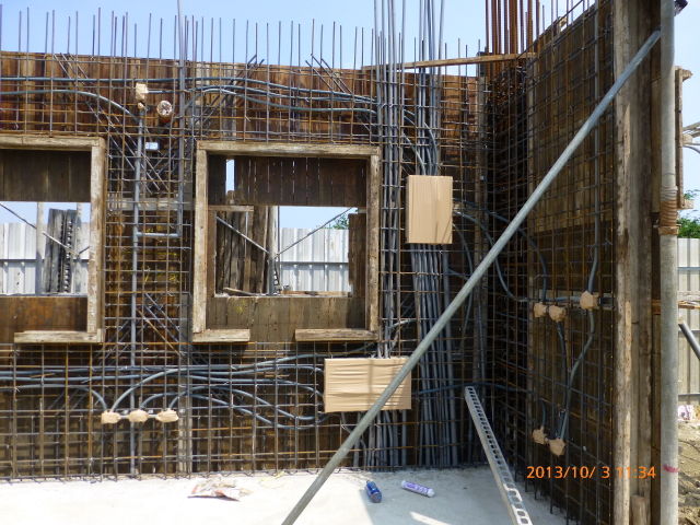

  原本已安排明天(10月3日)封內模,因水電配管尚未完成,下午4:00臨時通知模板明天無法上工。
  因聯絡不上,10月3日模板工班早上6:30到工地,然後解散,留下老闆及其兒子搬板模。--實在很抱歉!
  水電圖雖然是請照相機大畫,但,每個人都有他獨特的想法及作法。
  當初,拿水電圖給水電工頭看時,請他按圖施工。他表示:「那只是示意圖,若真按圖施工,有為難!」
  因此,水電配管,和照大畫的圖不盡相同!

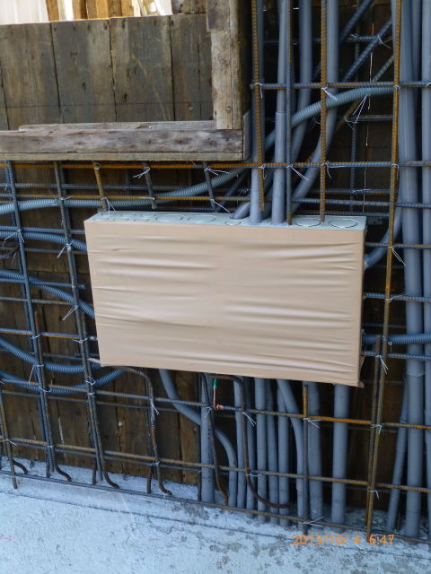

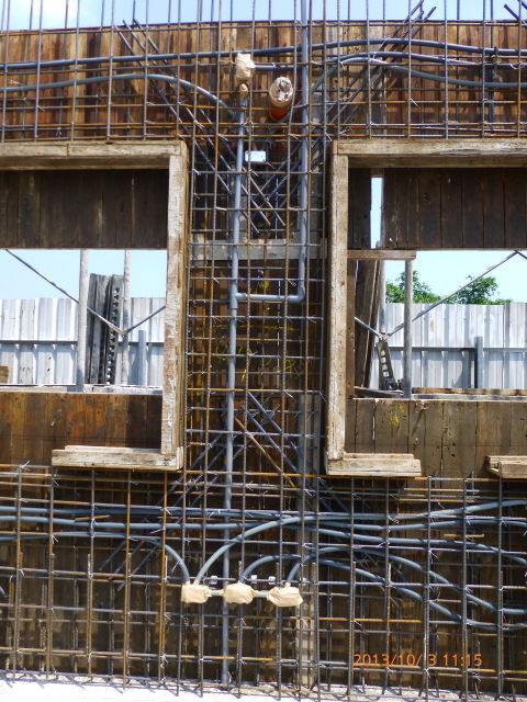

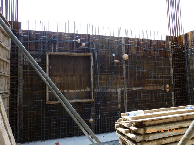

  10月3日(星期四)早上:水電配管(4.5人,半天)、下午:工地經理清洗工地
  除一般水電配置外,我們要求每間房間、客廳、廚房,都設ADSL、220插座。廚房、客廳、二樓,預留對講機線路。
  水電工頭並貼心加裝:屋外四周設壁燈及插座(方便將來使用農具)
  在網路上,看別人水電的電表箱都有塞報紙。看家人拍回來的照片,為何我們家沒有?
  原來,家人有看到水電師傅帶一箱報紙來工地。等去拍照時,報紙都塞好了,因為封得太好,以至於沒有看到報紙。
  為何要塞報紙,我也不知道!

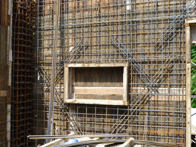

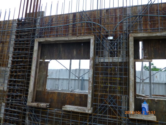

 樓主| 發表於 2013-10-5 17:29:04 | 顯示全部樓層
本帖最後由 人間過客 於 2013-10-5 21:13 編輯

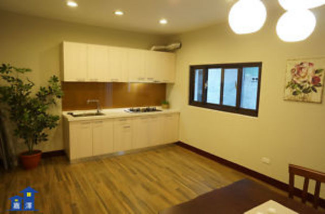

  在此提供個人心得:
  廚房窗戶位置要和流理台配合。
  排油煙孔的高度,要事先配合流理台高度預留好,以免將來高度不適合,不是封起來,重新再鑽孔;就是將就使用。
  排油煙孔位置不適合或太高的結果(網路抓圖):
  由於牆面鋼筋配置,採雙層雙向,每15公分一支。這樣一來,只剩7.5公分的間距。將來若要重新鑽孔,會有切除鋼筋之憂。
  除排油煙孔外,排油煙機插座、冷氣機滴水管、插座、分離式冷氣孔等,都要事先預留,以免將來重新鑽孔,切除鋼筋。
  水電工班告訴我們:冷氣孔預留後,若暫時不使用,可以塞起來,不用擔心小動物或灰塵進入。

發表於 2013-10-5 22:09:14 | 顯示全部樓層
人間過客 發表於 2013-10-5 16:32
塞報紙應該是怕萬一模版未貼緊箱體,或灌漿速度過快,造成模版變形(大肚),導致混凝土流入箱體.
