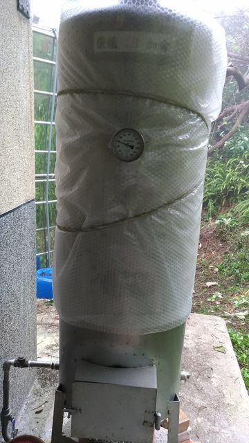

發表於 2019-2-9 08:37:05 | 顯示全部樓層
michaelg 發表於 2018-12-24 16:39
第一個用8年,第二個用兩年半,第三個用一年半,火大敗一個不鏽鋼的,用兩年半又漏了,算一算比用瓦斯還貴,但看到 ...
為何會那麼容易壞啊?
是使用方式不同嗎?
鄰居曾爆掉,因為把進水關掉後,沒注意燒到太熱
我是燒到40度以上後,持續用水,進水,燒柴
聽了大家建議,簡單買個氣泡紙包先試試
隨便包一下,保溫效果就很好了
柴燒爐就是備柴燒柴耗時是一大缺點
無法做農完累了馬上洗澡
若不趕時間,還真是適合山區

發表於 2019-2-9 12:42:29 | 顯示全部樓層
過年前,找了朋友用氣焊修了一下,尚可將就,應是我的水塔在山上,太高,壓力過大,應下個決心來改善了

發表於 2019-2-9 21:21:44 | 顯示全部樓層
本帖最後由 taiuanlang 於 2019-2-9 22:09 編輯
Antony 發表於 2019-2-9 08:37
為何會那麼容易壞啊?
是使用方式不同嗎?
氣泡紙很危險吧。
燃點低又會自燃,萬一點燃了,就燒起來了。
建議買一片防火棉只要2百左右,越厚隔熱效果越好。

發表於 2019-2-9 21:38:36 | 顯示全部樓層
michaelg 發表於 2019-2-9 12:42
裝個水壓計就可以觀察爐內水壓,通常自然的水壓不會太大。
就算真的水壓太高,柴爐爆開之前,應該水管會先爆。我猜。
其實水壓計比溫度計更重要,因為柴爐會爆炸不是因為水溫,而是因為壓力。
所以監測壓力才是保安的重點。
話說回來,真正的問題是在廠商所附的溢壓閥不能正常發揮功能,這麼簡單的一個安全零件都搞不好,才會爆爐。
為什麼不換一個足以信賴的零件呢?

發表於 2019-2-9 21:56:35 | 顯示全部樓層
我覺得是運氣的關係,剛好買到焊工較差的機子就很快漏水了。
我曾經買到一個新爐,第一次燒就漏水了。趕快拆下來,載回去換一台新的,用了幾年都還沒事。
焊接不確實,檢測不確實,才會出廠就是壞的。同一家廠商老是出問題的話,有可能是老師傅退休,新人技術不佳。換另一家廠商的柴爐看看。
