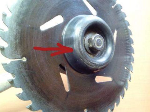

東林割草機 網友好評很多不再敘述。但是,使用者應該也會遇見同樣的困擾:由於螺帽保護罩是塑膠材質,長期使用後會變形,無法固定刀片,造成刀片打滑,必須貼上"馬達貼片"的備用品,才能避免刀片打滑。曾經在山區割草發生刀片打滑,沒有攜帶維修工具及"馬達貼片",只好提早收工下山了!!

leonardo您好,感謝您的支持! 小編和您說明一下該螺帽保護罩採用塑膠材質的主要原因:
我們採用塑膠材質的螺帽保護罩,主要是為了吸收衝擊力,因為塑膠在受到衝擊後擁有彈性,會令刀片有打滑的作用,借而減輕衝擊所帶來的傷害,如您的螺帽保護罩常常因為彈性疲乏,代表您裝刀片時的衝擊力非常大,該螺帽保護罩吸收了大部分的衝擊,避免刀片斷裂或馬達受損,以保護使用者的安全,您可考慮使用圓盤鋸片割草,切硬草的效率更高,且可大大減輕衝擊力!

發表於 2015-10-2 01:12:41 | 顯示全部樓層
本帖最後由 leonardo 於 2015-10-2 07:36 編輯
comlink 發表於 2015-9-30 10:30
我們採用塑膠材質的 ...
謝謝小編詳細的說明, 刀片已經是圓盤鋸片(如照片), 此螺帽保護罩發生彈性疲乏, 應該是頻繁切割硬草及樹枝所致.
