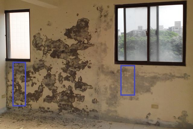

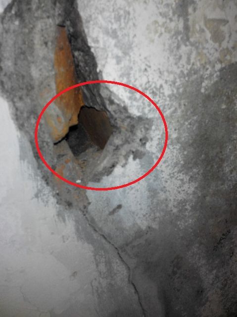

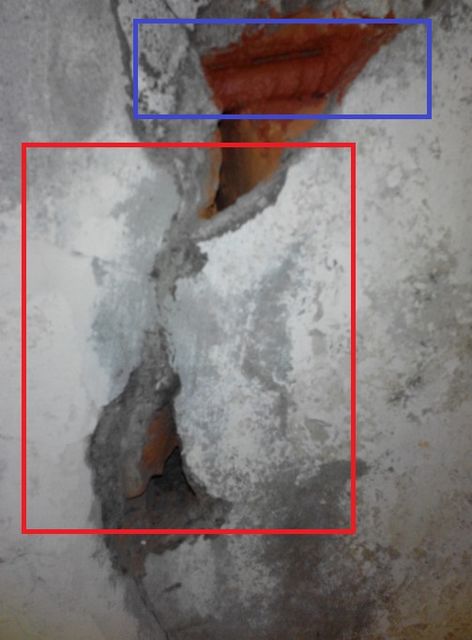

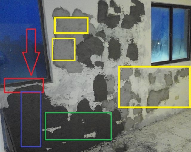

到底"彈性水泥"與"無收縮水泥"那一個較佳?
其實 都可以 ~
就像 要黏東西 ~ 強力膠 AB膠 速利康 快乾膠 ...... 都可以~ 因材而用 因地適宜 !!
小弟 以 這面牆 為例 ↓↓↓ 一共 用了 2種水泥 + 益膠泥 ~
20年 都沒 整理~原本 壁癌的樣子~ 這 兩個 藍線處~ 當初 用手 敲擊時~ 就覺得 裡面 有空心的感覺~
去除 表面壁癌 粉光層後 ~看到 裡面 磚頭間~ 不只有空洞~ 空洞下 似乎 還有 中空地帶 ↓↓↓ 像 這樣 ~
所以 小弟 陸續 敲掉 裡面 蠻多 粉化的水泥層 後~ 作了 以下 處理 ↓↓↓
從 左方 紅線處 灌入 無收縮水泥~ 外方 綠線處 是 用 防水水泥 塗了 2層~
黃線處 是比較 不嚴重的壁癌 ~ 所以 只塗 1層 防水水泥 ~
下次 同學 如果 有來 小弟 這邊玩 ~ 再來 看看 這面牆 ~
呵 ~ 現在修復後 ~比 新的牆面  更防水 耐用 ~
DIY 自己動手作的 好處是 ~ 不用趕工 ~ 可以慢慢作 ~ 就能 作的更仔細~

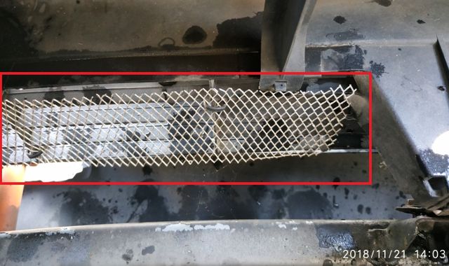

發表於 2018-11-20 08:22:46 | 顯示全部樓層
感謝蝙大的熱心回應...
果然被您料中,鐵捲門還有漏洞,讓鼠輩得以進出自如...
應該就是那偌大的長洞,因為近日室內聞到一股臭味...
於是找出以前換下的舊採光罩PC板長度剛剛好夠,來應用一下...
拆鐵捲門原固定自攻螺絲,對準後再鎖上去,就將洞孔封實封滿了!...

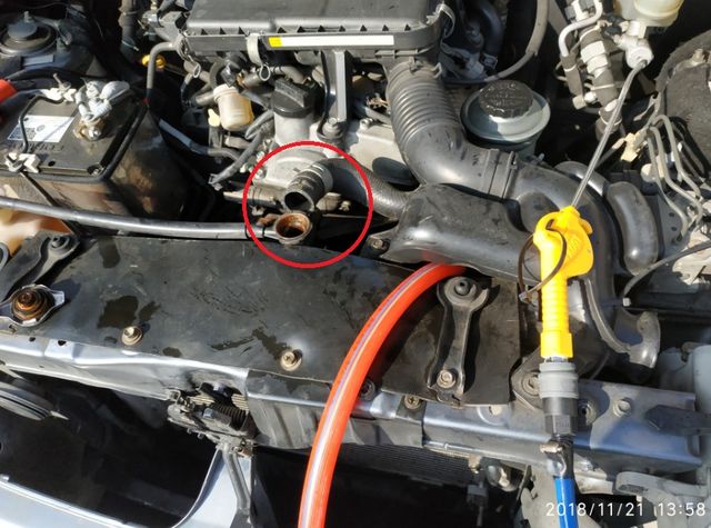

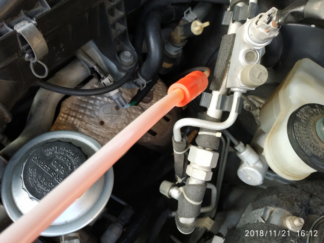

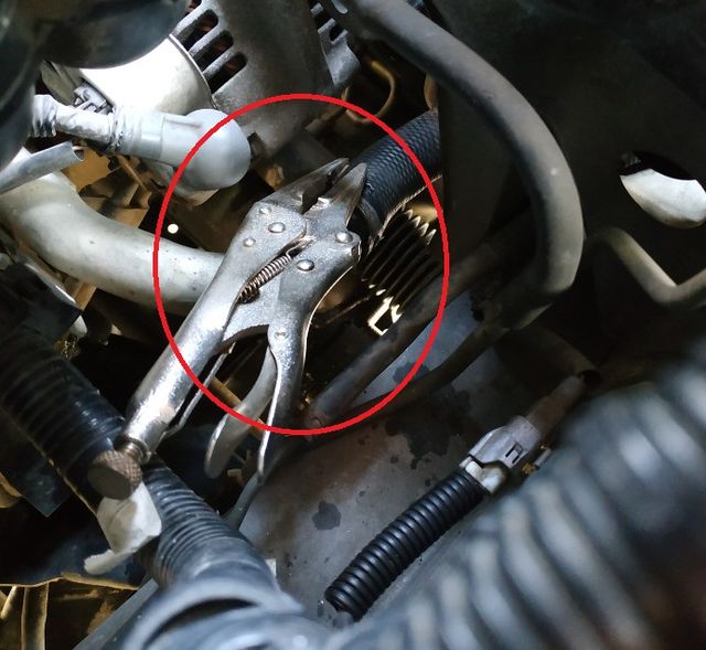

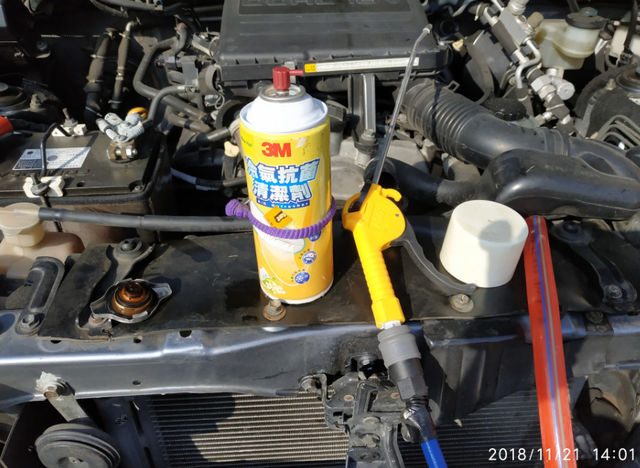

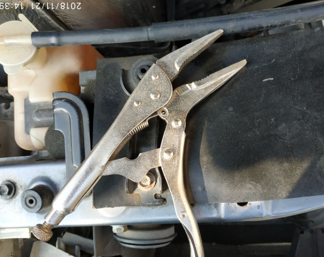

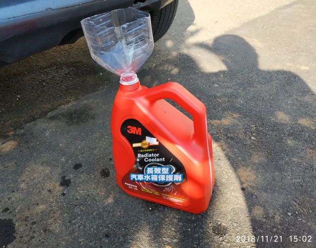

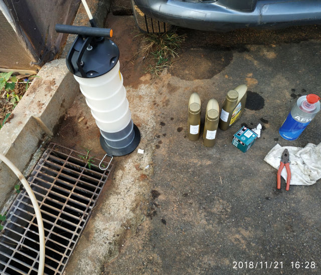

忙到 今天 才有空 換 機油 自排油 水箱精 ~  煞車油 跟 方向盤油 過兩天在換 ~

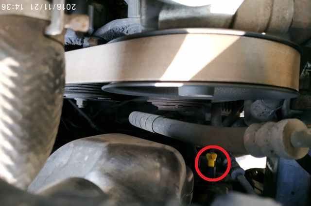

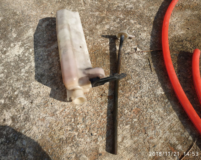

拆水箱 上下橡膠管 還有 水箱排水塞頭~ 接水管進去 ~發引擎 到 節溫器 打開~ 用水 衝掉 水垢 ~
重覆 2~3次後 ~ 再用 高壓氣 灌進去 ~ 吹 剩下 的 自來水 跟 水垢 出來 ~
副水箱 也要拆下來 洗一洗 !!
水箱排水塞頭

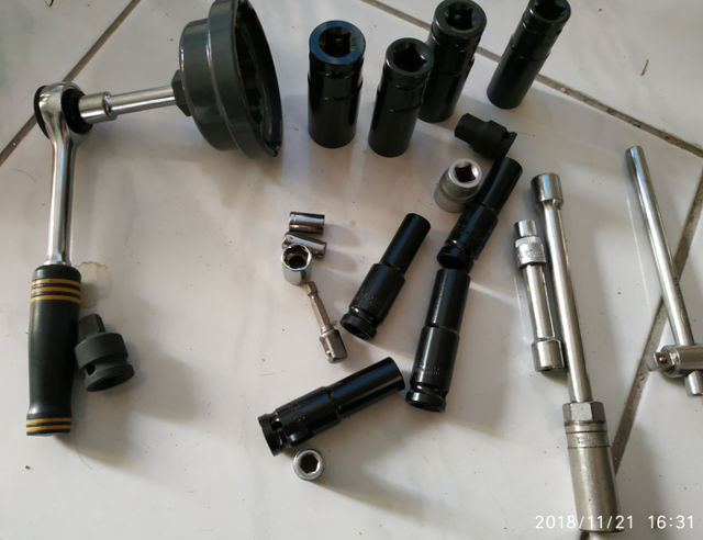

這種 鉗子 夾 水管夾 ~ 比 老虎鉗 好用 ~

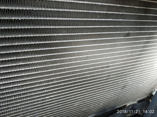

順便 清 水箱散熱片 ~
小弟 常跑 爛路 ~ 靠這 保險桿 進氣口的護網 ~ 保護 水箱散熱片~

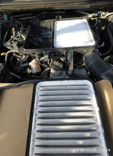

常常 跑沙灘 空氣濾清器 也要 1年 換 1次 ~

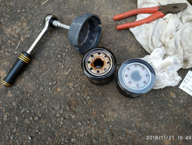

換 機油心 ~
自排油 看起來 還很乾淨 ~

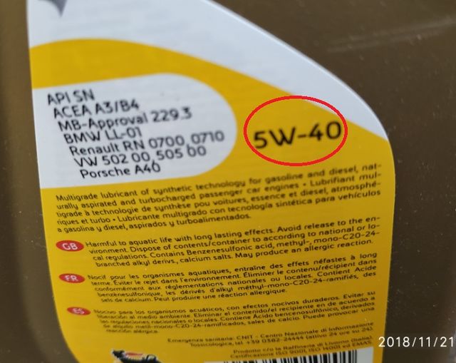

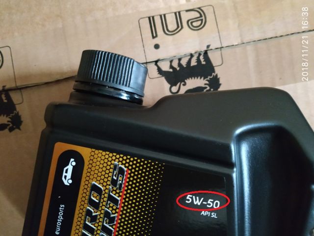

冬天 換 5~40W
夏天 換 5~50W

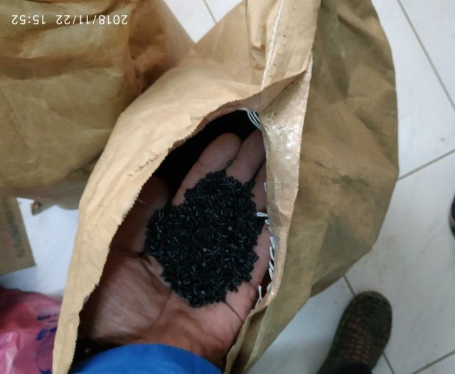

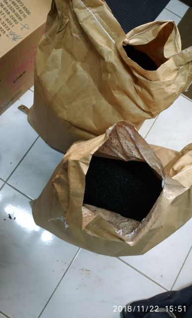

今天 跑去 工廠 ~ 買了 兩袋塑膠粒 ~ 1袋 25公斤 ~ 共 50公斤 ~ 1公斤 25元 ~
本來 想買 40公斤~ 就夠用了 ~ 但是 不能零買 ~ 所以 只好 1次買 兩袋 ~
快20年前 買過 1次 ~ 在 新北泰山 買的 ~ 1公斤 好像 65元 還是 75元 ~ 太久了 ~ 有點忘了 ~
其實 這個 塑膠粒 買 1次 可以 用 1輩子~  用到老 ~ 呵
20年前 買的 塑膠粒 送朋友的 小孩 ~ 所以 才又 再買 1次 ~
各位同學 可以 猜一下 ~ 塑膠粒 是 買來 作甚麼用的 ~ 呵

 樓主| 發表於 2018-11-23 12:53:58 | 顯示全部樓層
eastern 發表於 2018-11-23 07:26
塑膠粒送朋友的小孩,替代玩沙堆嗎?...
我們這兒確實有家塑料工廠,回收再製的可能較便宜吧!
東大 是 內行人~ 小弟 正是 買回收料~ 便宜 很多~
20年前 沒有 google 可以查 ~ 當時 買 塑膠粒 離台北 最近的是 泰山 ~
不是 玩沙堆 ~ 要玩沙子 從 海邊 載一些回來 就好了 ~

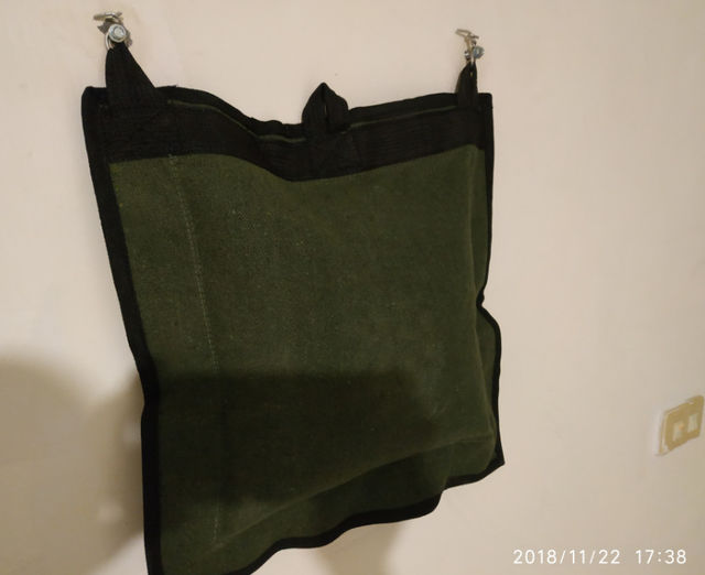

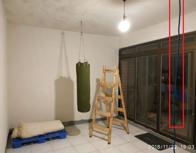

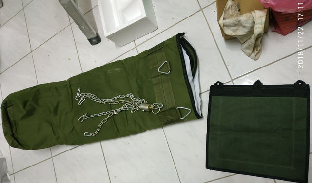

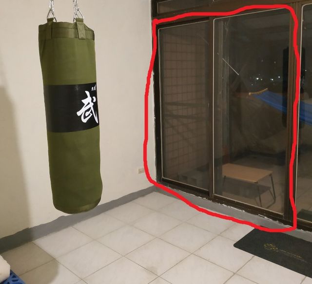

塑膠粒 是要填入 這個 ↓↓↓ 塑膠粒 比 沙子 或 碎布 好多了 ~ 不會吸溼氣~ 重量也剛好 不會 太重 或 太輕 ~
裝在 牆上 ~
裝好後 吊起來 ~~ 旁邊 紅圈的 繩子 是 練習繩降用的 ~
裝填完後~ 4X公斤 從 1樓 扛上 5樓 ~ 再扛上 馬梯 ~ 還蠻重的

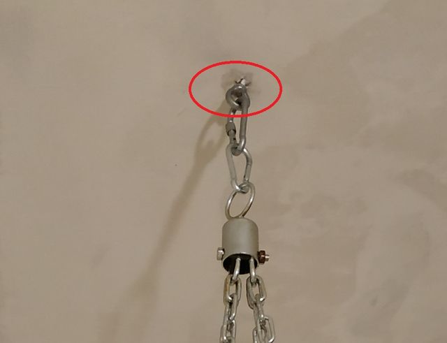

這是 M8螺桿 用 植筋膠 的 ↓↓↓ 打入天花板 10公分~ 不知道 能不能 撐的住 ~
林口 那邊 不能 吊沙袋 ~ 會被 社區鄰居 抗議 ~
吊在這邊 蠻好的 ~ 旁邊 玻璃門 可以當鏡子 ~ 不用 花錢 再去裝鏡子 ~

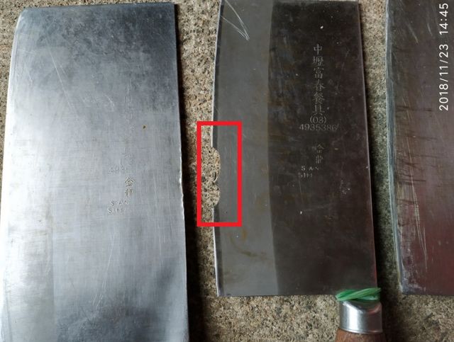

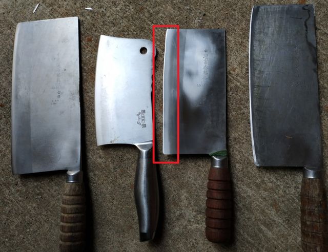

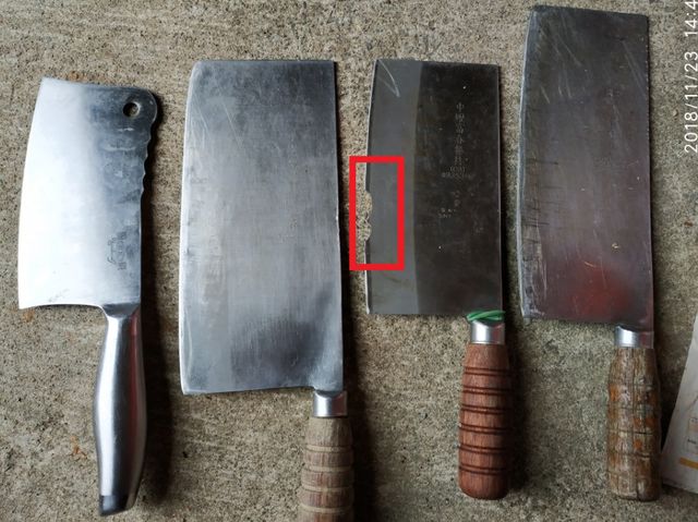

鄰居 大姐 阿姨 把家裡面的 菜刀 都送過來磨 ~ 呵
一共 4把 ~ 有 1把 刀刃 還崩裂 ~ 要 重新開刃 ~
重新開刃後 ~磨好了 ~ 反正是 粗用的 ~ 磨到 能 割紙 就夠用了 ~
