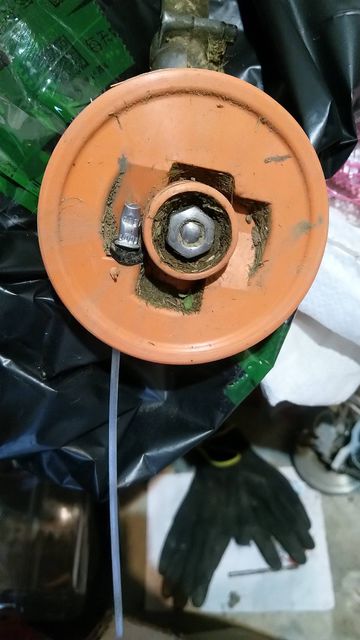

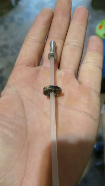

棉花樹苗茁壯成長囉!看著長大
原廠尼繩盤老是被尼繩鋁頭磨到一個洞
然後鋁頭在尼盤卡住很難拔出來替換 很困擾
而且用不到一年就畢業了 設計有暇疵 你懂的
不得已只好自己加了一片薄橡膠墊
試用效果不錯 更換尼繩再取下套到下一條尼繩 尼盤繩洞口都沒損傷 這下可好了 廠商要哭了

發表於 2022-12-5 21:52:48 | 顯示全部樓層
tsou4 發表於 2022-12-5 21:38
棉花樹苗茁壯成長囉!看著長大
一定只能裝原廠 塑膠牛筋盤嗎?
如果是的話 還真是大坑

 樓主| 發表於 2022-12-5 22:16:26 來自手機 | 顯示全部樓層
本帖最後由 tsou4 於 2022-12-5 22:21 編輯
Zefram 發表於 2022-12-5 21:52
一定只能裝原廠 塑膠牛筋盤嗎?
如果是的話 還真是大坑
當然不是囉
塑膠盤100比較便宜就可以用了
原廠也有鋁盤 好像150吧?
重點也是一樣尼繩鋁頭會磨破鋁盤繩洞
畢竟高頻率的硬碰硬
改裝盤?沒考慮

發表於 2022-12-5 22:59:56 | 顯示全部樓層
tsou4 發表於 2022-12-5 22:16
當然不是囉
塑膠盤100比較便宜就可以用了
鋁跟鐵盤是不會破洞的
我從原裝用到現在都沒換過...
會破洞只有一種可能 你用的牛筋繩很細
不然一般牛筋繩穿過去洞 就已經卡死不動了

 樓主| 發表於 2022-12-6 13:47:13 來自手機 | 顯示全部樓層
本帖最後由 tsou4 於 2022-12-6 13:51 編輯
Zefram 發表於 2022-12-5 22:59
鋁跟鐵盤是不會破洞的
我從原裝用到現在都沒換過...
答案是 廠商的貓膩 不然電割沒甚麼會壞沒好賺
原廠尼繩選配粗細有誤變成盤孔洞較大 尼繩穿過洞是鬆的
割草時尼繩做高頻震動 繩頭對繩盤孔做摩擦自然就磨出凹痕跟洞來啦
沒關系 加一片橡膠墊也能改善的 小問題

發表於 2022-12-6 15:22:17 | 顯示全部樓層
本帖最後由 Zefram 於 2022-12-6 15:49 編輯
tsou4 發表於 2022-12-6 13:47
原廠尼繩選配粗細有誤變成盤孔洞較大 尼繩穿過洞是鬆的 ...
台製那麼貴 其實就已經要算買斷價了
不能到處都留點心思 會讓人用不下去
貴要有貴的質感跟耐用度才是
