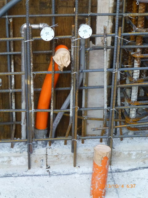

發表於 2013-10-6 00:23:02 | 顯示全部樓層

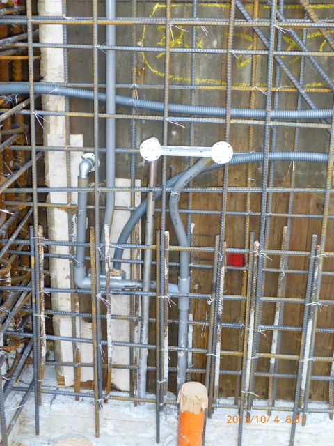

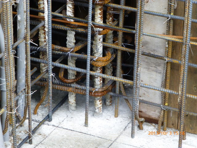

這班鋼筋工看來很有照步來
所有門窗角隅補牆筋都有綁上
以防日後地震或應力破壞產生裂痕
或衍生漏水問題
模板在窗戶下緣也留透氣孔
因窗戶下是最容易灌不飽混凝土
日後再補水泥也不是最好的辦法
還是管理工班的營造廠有要求到~~~!!!

鋼筋的外面怎不綁小水泥塊,這樣鋼筋就不會因擠壓而跑到外面,很多人還是沒這種習慣!

nenghsin 發表於 2013-10-6 02:26
  請問nenghsin大大:您是指那一部份的鋼筋外面要綁小水泥塊?
把握當下,珍惜擁有。

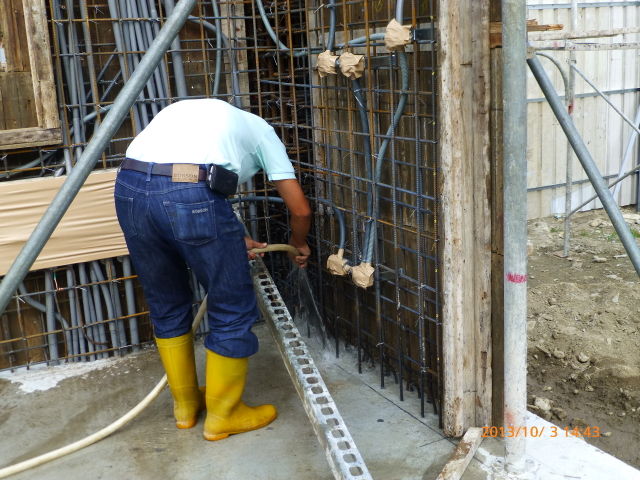

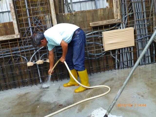

 樓主| 發表於 2013-10-6 20:28:27 | 顯示全部樓層

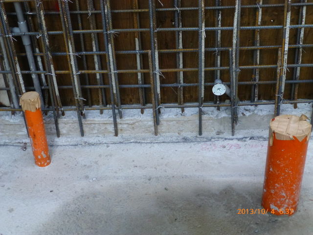

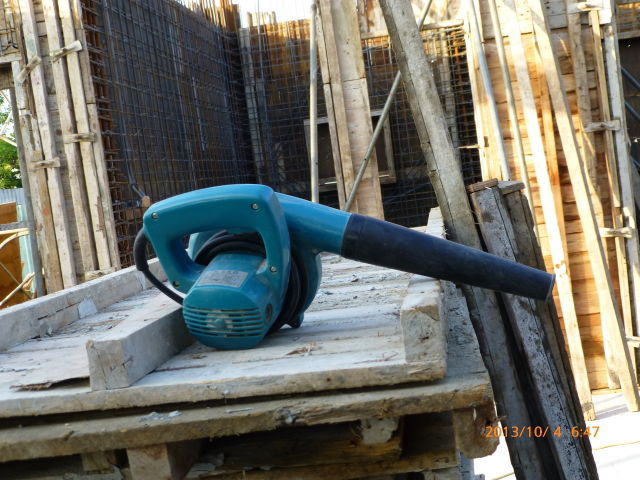

  每天工作結束,工地經理都十分認真的清潔工地,連角落都很乾淨:
  10月4日,模板封內模之前,要用吹風機清理時,發覺實在太乾淨,以致吹風機無用武之地:
參與人數 1威望 +5 收起 理由
sjju + 5
把握當下,珍惜擁有。

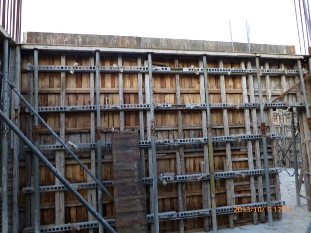

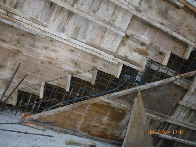

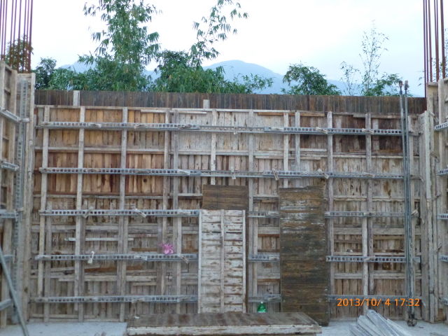

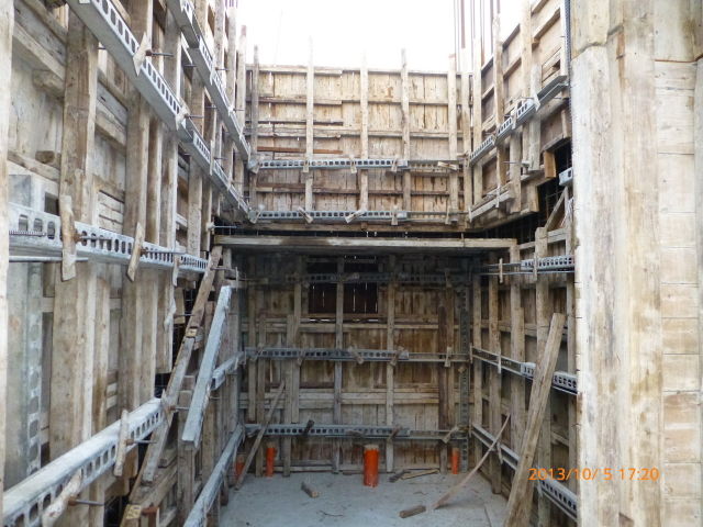

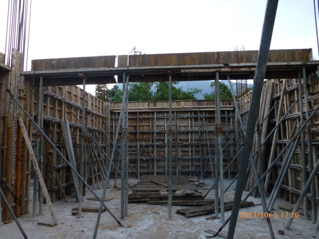

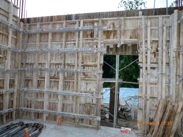

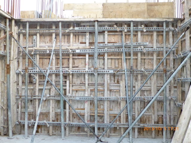

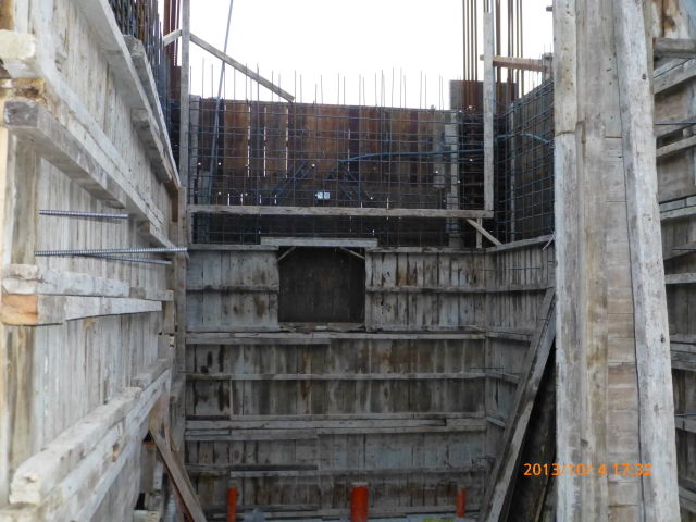

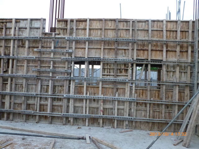

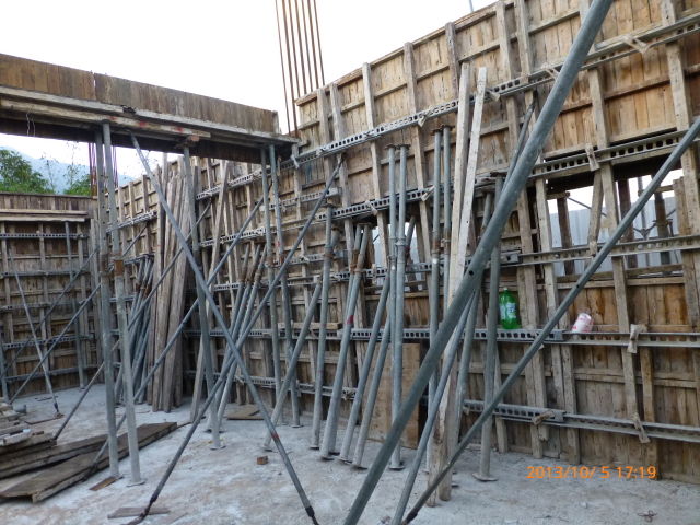

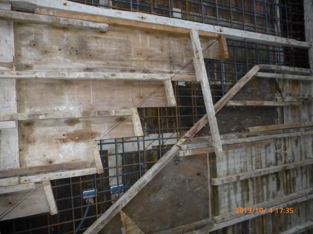

  10月4日(星期五)到 10月6日(星期日):一樓牆面封內模(共三天)
  10月4日封內模進度:
參與人數 1威望 +5 收起 理由
sjju + 5
把握當下,珍惜擁有。

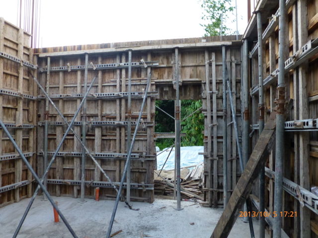

 樓主| 發表於 2013-10-6 20:57:45 | 顯示全部樓層
本帖最後由 人間過客 於 2013-10-6 21:08 編輯

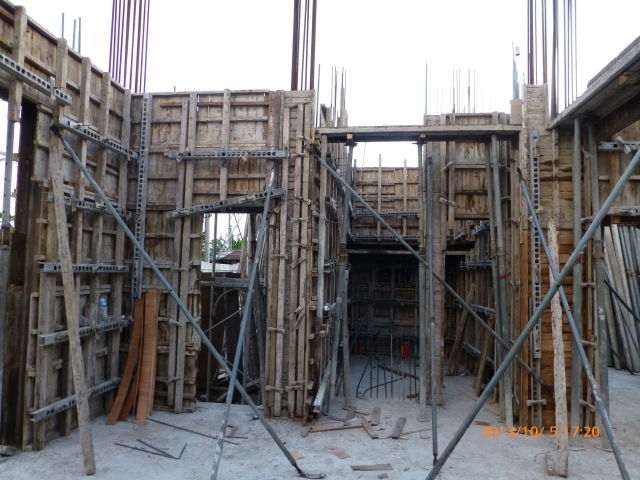

  10月5日(星期六)封內模進度:

發表於 2013-10-6 21:58:59 | 顯示全部樓層
人間過客 發表於 2013-10-6 20:14
nenghsin大大指的應該是水泥墊塊,作用跟人間過客大大提過的像"風車"的東西作用一樣,都是在確保保護層厚度.
參與人數 1威望 +3 收起 理由
