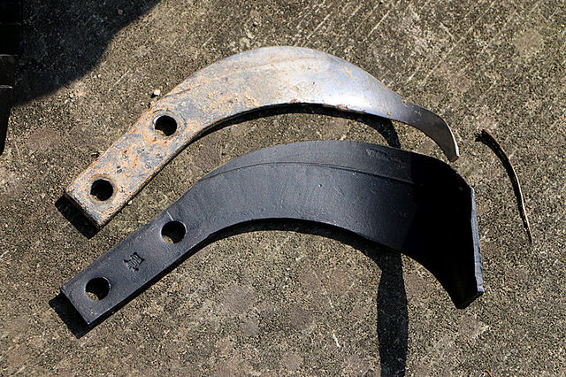

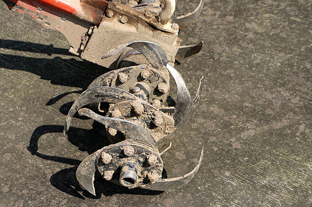

          換刀片
上上禮拜出動小牛翻土,有大大說這台真的用起來很硬刁,
確實是如此,
老爺的手都起了水泡,因為要用力壓,刀片才會翻動泥土,
後來清理刀具,發現刀片都磨損的很嚴重,刀肉都快沒了。

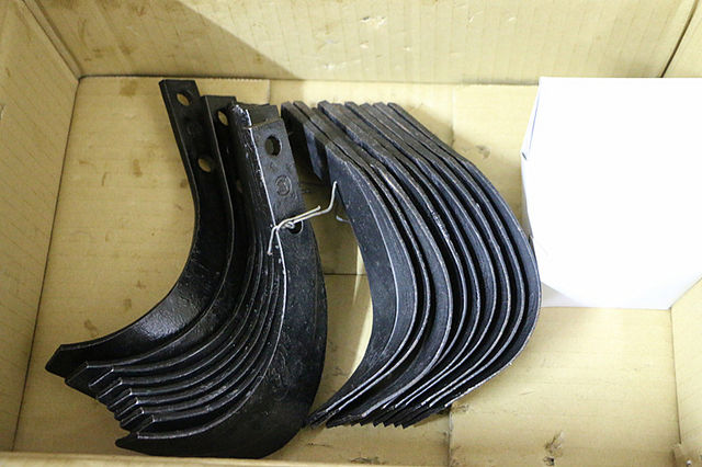

打電話去元凱買刀片,真快,隔天貨就到了,
拿去田裡換刀片,那真是苦差事,
轉螺絲,鎖螺絲,刀片還分左右邊,可不能隨便換,
當初不知道,結果就是轉螺絲,鎖螺絲,要再重複一遍。
不知是好命太久,還是真的有點老態,
才換18支刀片,直喊腰好痠、腳好酸(一直蹲著做),
再這樣下去,老爺一定會不理我,跟我翻臉,
我只好撒嬌的說"晚上我幫你貼痠痛藥布"。
刀片一支70元
一年 差不多只出勤2次,竟會磨損得那麼嚴重,
可見小石頭比較硬。
沒有比較,不知差那麼多,快不得會翻不好土。

好心痛ㄛ!
小牛多玩到這樣!
有空要把一吋以上的碎石撿一撿
慢慢撿不用急...
邊翻邊撿 種植時看到就撿..
妳這一區多是硬細岩
速度放慢...慢慢弄..

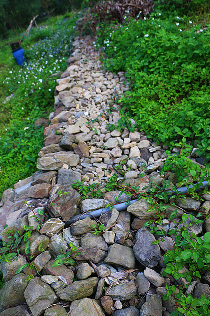

平常都有撿拾頭的習慣,就像你說的 "邊翻邊撿 種植時看到就撿.."
撿到的石頭,就去堆積在駁砍處,
所以,我家長城特別多條。

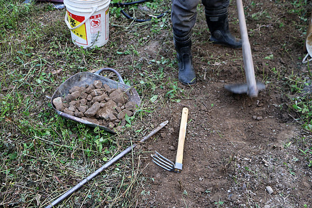

邊翻邊撿 種植時看到就撿
要施肥挖洞,竟可以挖出2畚箕的大小石頭,
種一棵樹挖洞,竟可以挖出一大水桶的大小石頭。
把撿到的石頭都拿來這邊倒,當邊坡。

看你當初買甚麼刀。
我們是買耕耘刀,一片70元。

我們當初一開始也是撿一堆集中放置
結果後來整地,怪手整片豁一豁...又回歸原點了!
所以現在翻土時還會常常攪到石頭...
真是撿不勝撿呀!...

像我這類愛亂花錢的會建議先買一組開墾刀附刀座,先用開墾刀跑過一次之後再用鬆土刀(耕耘刀),這樣子比較不必跟它拼命哦!
