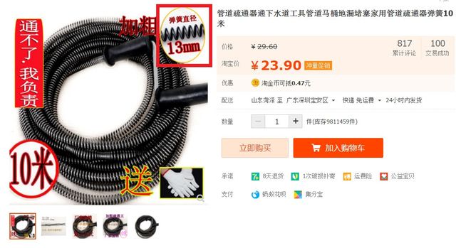

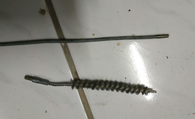

所以 在剛裝修時~ 有幾個 進水管 跟 排水管 塞住~ ( 照片 在 1~2頁的 水管漏水篇 )

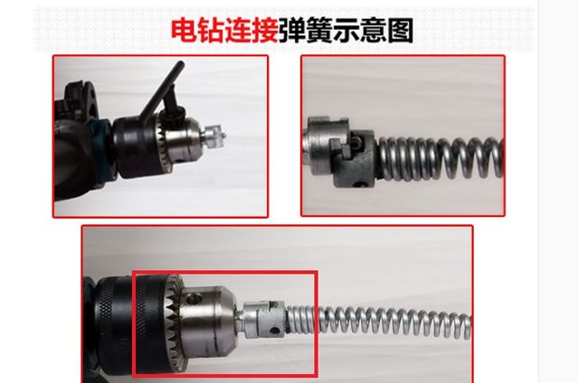

我是用 ↓↓↓ 1.5公分的管道刷+粗鋼絲~ 疏通管道~
先 牆內水管疏通後~ 又疏通 廚房下水道 排水管~
類似 水管疏通的工具 很多 ↓↓↓ 有手動的 或 鎖上電鑽的 ~ 或 靠 高壓水力 的 ~
4分管 內徑 20公分~ 所以 選擇 工具 不可 大於內徑 ~
這是 俗稱 水老鼠 通管道的影片 ~
要通管道 跟 如何 保養管道~ 方法跟經驗 ...... 多到 可以 開個 主題 , 所以 現在 是 大概 說一下 ~

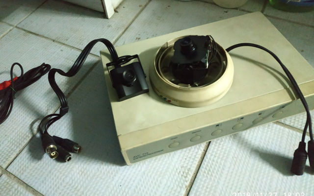

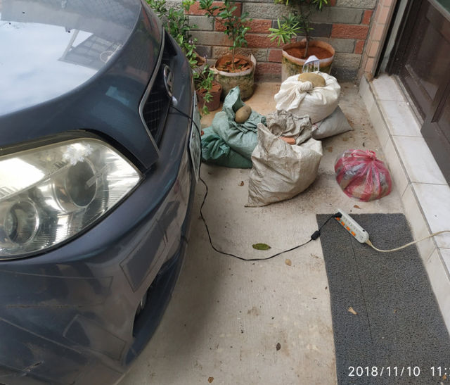

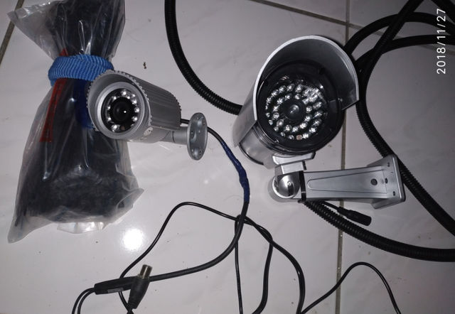

今天 接 監視器 搞了 1整天~ 外牆 用樓梯 爬上爬下 差點 摔死 .......
接好了 ~ 卻 沒影像 ..... 又測驗了 老半天 ~ 才 發現 4分割 故障了 ~
2組紅外線的 跟 另外 2組 室內的鏡頭 ~ 這是 之前 開公司 時候 用的~ 當初 買 比較貴 ~ 現在 很便宜 ~

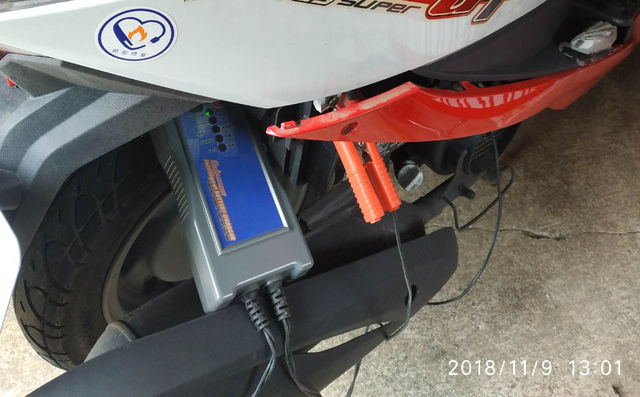

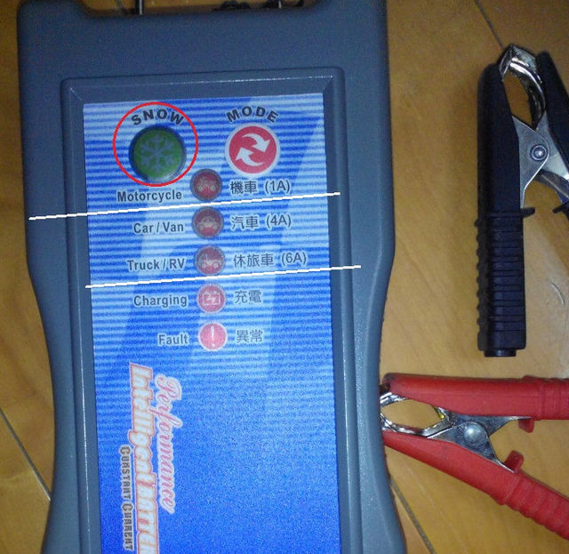

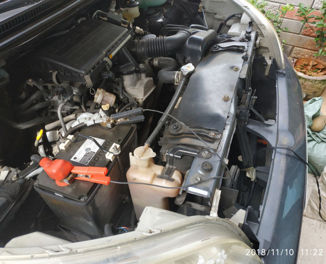

現在 充電 很方便 ~ 可以 一直充 連充 好幾天 ~ 都不用 拆電池 ~
汽車 用 6A的充 ~ 還有 雪地模式 ~
汽車 ~
接好線 ~ 就可以 誘W 引擎?~
機車 ~

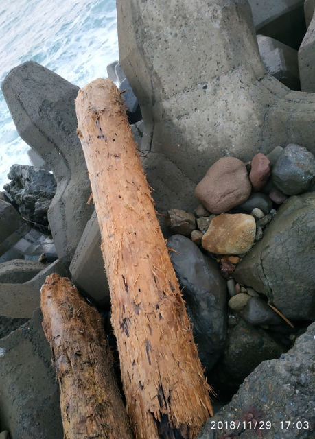

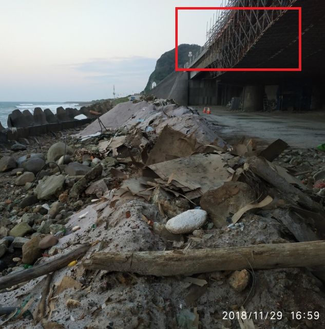

今天 跑去 淡水 買 二手書桌 椅 ~
順便 北海1週 去金山 洗溫泉 ~ 再去 海邊晃晃 ....... 快 1年 沒來 東北角 逛了 ~
3張椅子 1千元 買的~ 還蠻新的 ~

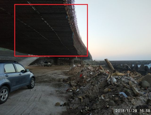

這是 18王公的橋 ~ 好像 在 維修 擴建~
現在 大家 越來越守法了 ~ 蠻大根的紅檜 ~ 居然 沒人要 .......
為了 怕別人 會忍不住 撿走 犯法~ 於是 就把它 抬起來~ 再丟回 海裡~
小弟 蠻好心的吧 !!   像不像 孫叔敖 埋兩頭蛇 的 故事 ~~

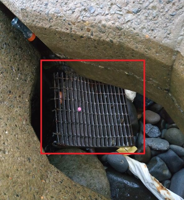

這個 水溝欄柵 很重 ~ 被 防波塊 壓在下面 ~ 拿不起來 ~ 本來 想 拿回去 ~ 以後 生火碳爐 用 ~

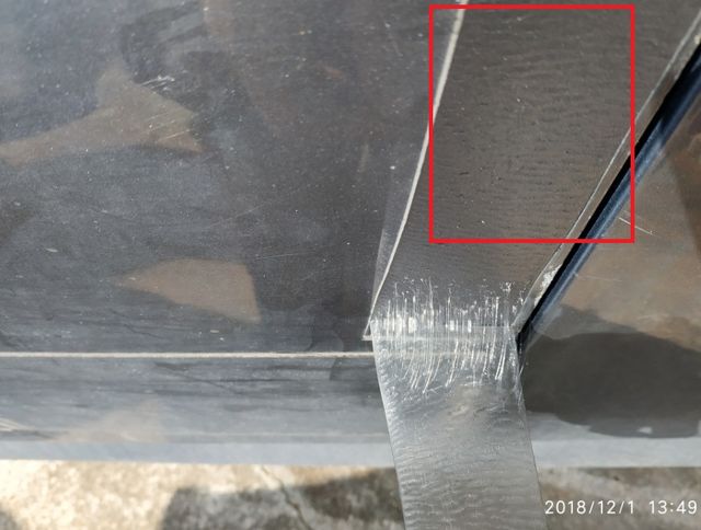

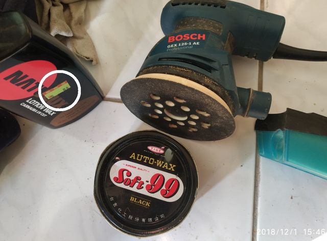

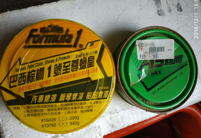

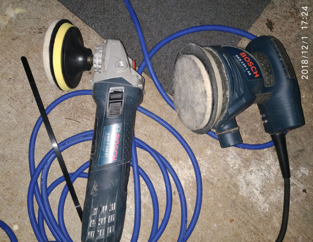

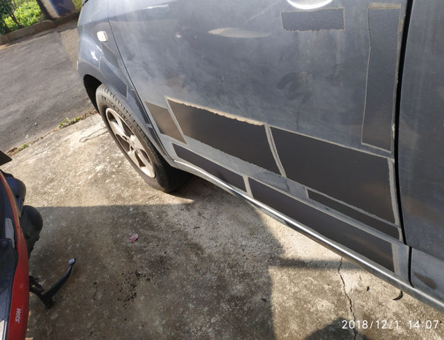

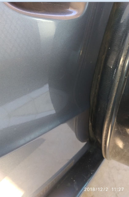

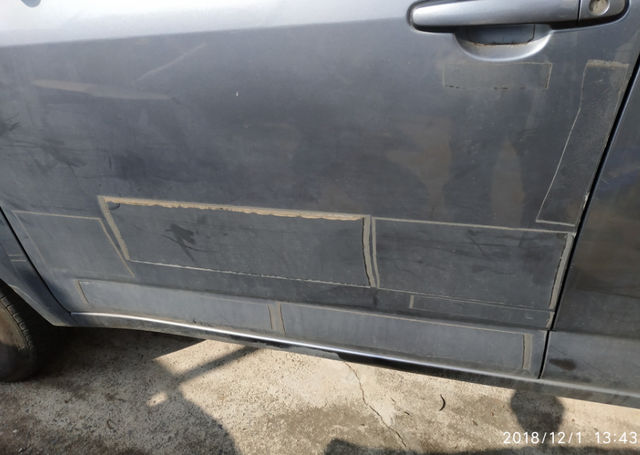

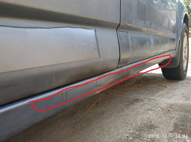

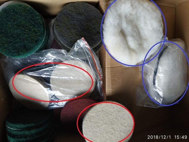

小弟 的 車子 ~ 因為 都在 山林小路跑 ~ 所以 貼了 蠻多 這種 3M犀牛皮~ 來 防 樹枝刮傷 車身 ~
犀牛皮 貼了 快4年 ~ 風吹雨淋太陽曬 ....... 現在 變 蠻醜的 ~
撕下 犀牛皮 ....... 膠 還黏在車身上 ...... 軟軟的 又 黏黏的 ~ 很難清 ~
其實 這種 犀牛皮  貼在 車門門崁 下面 這排 ~ 還 蠻實用的 ~ 不怕 小石頭 彈起 傷車漆 ~
為了 清除這 車身 貼紙 ~ 所以 要來 DIY 汽車 全身內外 美容清潔一下 ~

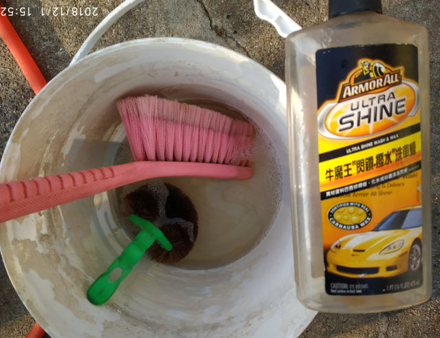

先 洗車 ~ 洗去 沙塵 ~

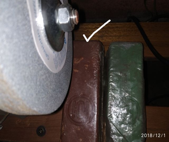

再準備 厚棉羊毛輪 (紅色的 粗臘用 去污 ) , 藍色 那款 是 打細臘用的 拋光 ~
臘 跟 打臘機具 ~
這瓶 水臘 ~ 1瓶 打折時 才 8元 台幣 ~ 很便宜 ~
這兩台 都可以 調速的 ~ 蠻好用的 ~

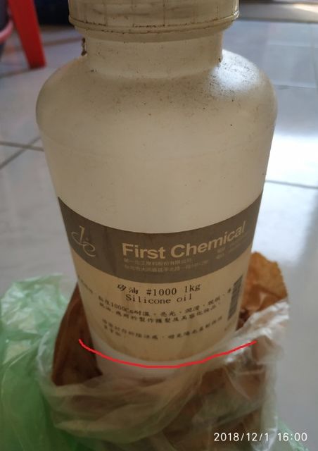

輪胎臘 跟 矽油 <<< 車子 塑膠 橡膠 類 用的

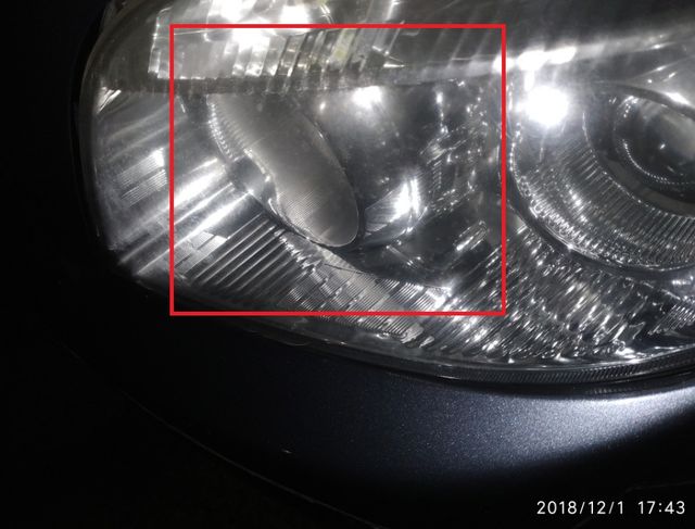

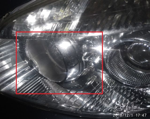

車燈 也 打臘 去污 一下 ~
打臘前 ~
打臘後 ~
對了 ~ 如果 大燈殼 要拋光 也可以 用 牙膏 ~ 或是 這種 拋光 壓克力的 黃油膏 ~ 效果不錯 ~

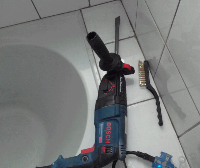

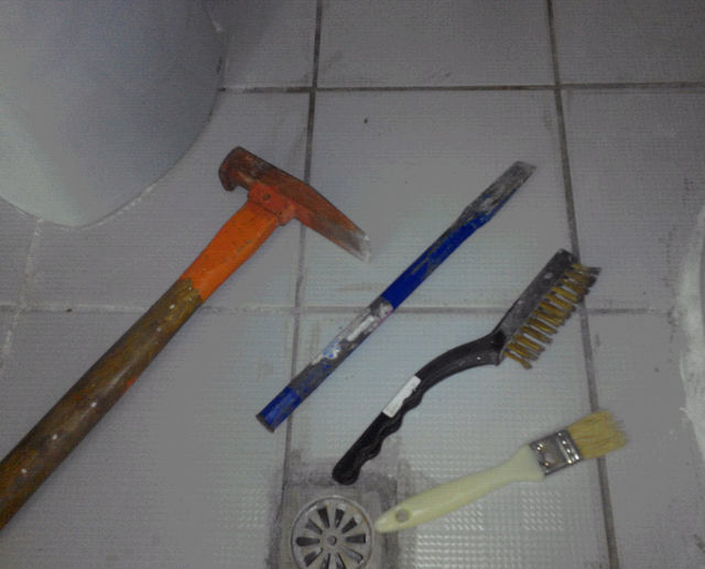

請問頂樓地板有一大條裂縫
約5米長 1mm~2mm 寬
之前屋主有用亂七八糟的pu 和 水泥 亂補
相對應的四樓天花板也有相同的裂縫
導致 外面下大雨 裡面下小雨
請問大師該如何處置
如要自己DIY加強修補此處
該準備哪些 工具材料
方便列一張 工具 材料 採購清單
最好是有價格的
在這個 主題 的 89樓 >>>http://www.2home.com.tw/bbs/forum.php?mod=viewthread&tid=49238&extra=page%3D1&page=9
小弟 也是 遇到 4樓的浴室 ~ 直接 漏水到 3樓 浴室的問題 ~ 蠻嚴重的 ~
4樓浴室 只要 洗地板~ 3樓浴室的天花板 就 開始 滴水 >>> 我還有 拍影片 ~ ( 89樓 )
那 小弟 解決漏水的方式~ 在 90 ~91 ~93 這幾樓~ 現在 也都 修復完畢 ~ 不再漏水了 ~

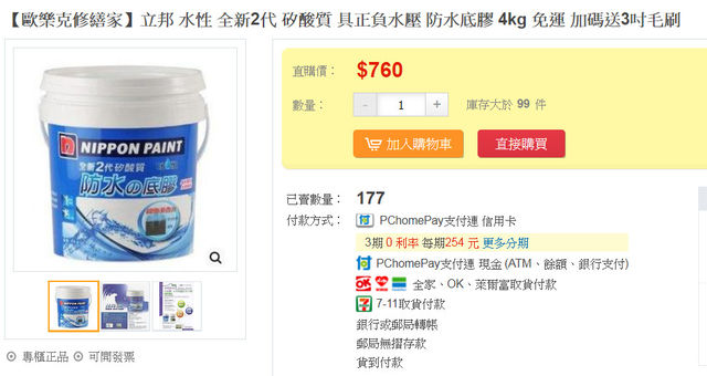

裂痕 1mm~2mm 寬~ 直接用 矽酸質 補 就 可以了~
矽酸質 不要 一次 攪拌 太多~ 因為 只有 30分鐘 的 操作時間~ 30分鐘 到了 就 凝固了 ~
還有 要記得 一邊塗 一邊攪拌~ 水性的 塗完後 油漆刷 用水洗一洗 就行了~ 很方便 ~
您要 準備的工具 和 材料 ↓↓↓
這是 從4樓頂 往下 打的工具 ~
從 4樓天花板 往上敲打~ 也可以 用 上面 手工鑿子 打 ~ 也可以 選用 電動工具打 ~
用電動工具 打~ 力量 比較 難拿捏~ 要 注意 別敲打 過頭~
矽酸質 可以 選用~ 刷子 則選 硬毛的 ~
這些 鑿子 可以 電動用~ 也可以 手動時用~
鋼刷 ~
以上工具 這間有賣 新北 >>>http://class.ruten.com.tw/user/index00.php?s=q0919724418

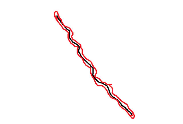

下圖 示意~ 黑線 為 屋頂裂痕~
紅線 是要 檢查 裂痕旁邊的水泥~ 是否 有 粉化 或 青苔 污垢 積塵~ 有的話~塗 矽酸質前 務必 先清除乾淨~
這幾天 可以動工 因為 天氣不錯~ 塗 矽酸質 水泥面微濕 動工~ 不可以 太乾燥 ~
屋頂 塗 矽酸質 時~ 裂痕兩邊 各多塗 約 7~8公分 左右~ 加強保險 ~
大概 是 以上 這樣~ 因為 沒現場照片 參考~ 說錯 勿怪  為禱 ~ 呵

 樓主| 發表於 2018-12-2 18:33:01 | 顯示全部樓層

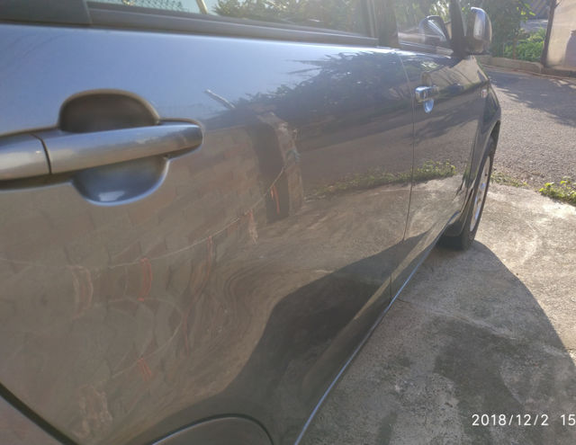

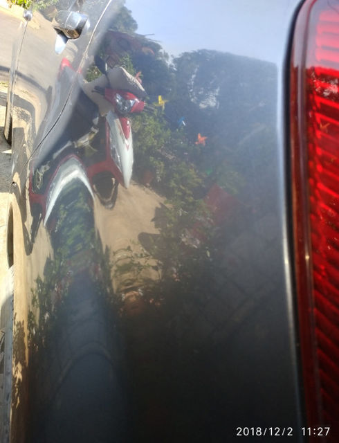

去貼紙 殘膠 ~ 完成 ~ 還沒 打細臘~ 就 已經 可以 車身板金 當鏡子 了 ~
車身 的 右邊 ~
左邊 ~
後面 ~
這台車 10年了~ 原漆 ~ 洗車 總共 沒 5次 ~
旁邊的機車 3年了 ~ 洗過 1次車 ~
不是 小弟 懶得洗車 ........ 而是 車子 看起來 髒髒的~ 比較 不會被偷 ~
其實 車身殘膠  ~ 昨天 就應該 可以 弄好了 ~
只是 左鄰右舍 只要 路過 門口 ~ 看到 我在 弄車子~ 就 很好奇的~ 東問西問 ~~
前前後後 我光是 解釋~  是在作什麼 ?  和 如何弄 ?  就 解釋了 ~ 好幾遍 ........
浪費很多時間 ..... 以後 在門口 弄東西~ 看樣子 要 簫?說明立牌~ 免得 浪費時間 解釋 ~~
