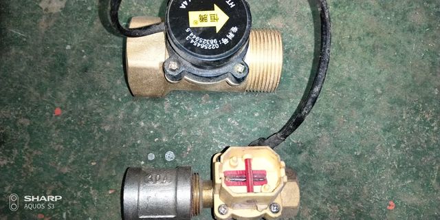

發表於 2019-2-18 12:45:03 | 顯示全部樓層
本帖最後由 姜姜好 於 2019-2-18 12:52 編輯
個人習慣使用水流開關取代加压泵
管径,3分~1吋,都可以用,進水水压0.2/1公斤都很好用,至於出水压力要以管路耐压為限。

發表於 2019-2-18 17:22:10 | 顯示全部樓層
taiuanlang 發表於 2019-2-18 17:06
願聞其詳。
請來個教學吧
使用水流開関,可以装在冷水管,馬達在熱水出口,開水龍頭水流過去才啟動馬達,所以水龍頭打開,馬達運轉,熱水管路才有压力,水龍頭関,水不流動馬達停止

發表於 2019-2-18 19:30:09 | 顯示全部樓層
本帖最後由 姜姜好 於 2019-2-18 19:51 編輯
taiuanlang 發表於 2019-2-18 18:04
了解了,但是馬達可以承受熱水嗎?還是用什麼特殊馬達?
非營業 一般馬達 50度 還能承受 ...
遇到  塑膠配件受熱變形 馬達沒事
塑膠管  50度才會變形
若要耐熱  ..要下訂單 請廠商 配  ..價格  還可以接受
水流開關 磁簧感應 接點很小 ..要加 繼電器  (relay)下圖  是 4 分..上圖 是  11/4吋

發表於 2019-2-19 06:30:41 | 顯示全部樓層
本帖最後由 姜姜好 於 2019-2-19 07:05 編輯
馬達可以放冷水側 .水流開關 一樣 ..因為是開水龍頭  後馬達才啟動
若要在加熱水側  可用連軸泵  ..軸承 軸封要改  耐熱 耐磨 鎢鋼軸封 ..但價格 3~5倍
如古早水井抽水機
水溫100度  可以用汽車循環水泵  .但是壓力不高
