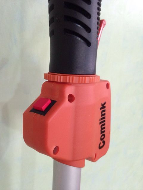

發表於 2015-10-16 10:36:03 | 顯示全部樓層
請問有新的開關照片嗎?

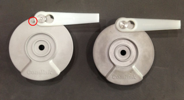

我約三、四個月前才買的割草機,要怎麼判斷已是新的設計呢?因為我也發生過旋翼刀片彈出的問題過,但只是隅而!
本是山中人
420
3149
3149
 樓主| 發表於 2015-10-16 15:39:18 | 顯示全部樓層
本帖最後由 comlink 於 2015-10-16 15:47 編輯
sching 發表於 2015-10-16 13:34
您好:
我約三、四個月前才買的割草機,要怎麼判斷已是新的設計呢?因為我也發生過旋翼刀片彈出的問題過 ...
您好,新舊版本的旋翼刀盤小編用成圖示的方式解釋其外觀差異:
左邊畫紅圈插上螺絲的部分是東林更新後的旋翼刀盤,由於舊版旋翼刀盤在使用時必須要符合特定角度、衝擊到硬物時刀片才會彈出,其他平割的狀況下並不會有此狀況,此為少數發生之狀況,因此東林並無大動作的招回更換,但若是老客戶在使用上還是覺得不適,願意將舊版旋翼刀盤寄回,東林可免費為該客戶更換為新版旋翼刀盤

 樓主| 發表於 2015-10-16 15:52:08 | 顯示全部樓層
patrice 發表於 2015-10-16 10:36
請問有新的開關照片嗎?
您好,新版割草機的開關小編提供照片如下 :

發表於 2015-10-19 09:27:15 | 顯示全部樓層
所以啟動後還是要壓摺下方紅色開關?

 樓主| 發表於 2015-10-20 09:37:20 | 顯示全部樓層
patrice 發表於 2015-10-19 09:27
所以啟動後還是要壓摺下方紅色開關?
是的,我們主要是為了安全,以及歐洲安全認證而設計成雙開關機制
避免小朋友一拿到割草機,或誤按開關就啟動
保護家人的安全
