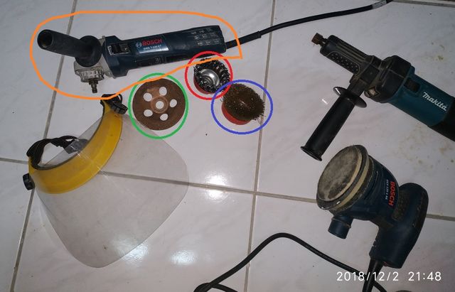

請問您 舊的破損 PU 防水層 要怎麼清除
效率才會快
用刮刀搞得好累 才刮一點點
推一下 好工具
392
5234
LINE : batman1155
214205
 樓主| 發表於 2018-12-2 22:16:32 | 顯示全部樓層
STSHAOWW 發表於 2018-12-2 20:44
宅急修大師
清除 小面積 舊的 PU ~
可以用 ~ 可調速砂輪機 + 扭股碗型鋼絲輪 + 碗型鋼絲輪 + 鎢鋼磨盤 都可以 ~
先用 扭股碗型鋼絲輪 清 大片的 ~ 再用 碗型鋼絲輪  清縫隙的 ~
可調速砂輪機 橘色 那把 ~ ( 小弟 這 3台 小機具 都 可以 調速 ~ 蠻好用的 )
扭股碗型鋼絲輪 這有賣 >>>https://goods.ruten.com.tw/item/show?21641902124338
碗型鋼絲輪 這有賣 >>>https://goods.ruten.com.tw/item/show?21641900463040
鎢鋼磨盤 這有賣 >>>https://goods.ruten.com.tw/item/show?21645274561913
使用 此類 工具 ~ 最好 帶 照片中的 透明面罩 ~ 防止 鐵絲 小石頭 飛濺 ~ 冰魄神針 ..........
這邊 有 小弟 用 砂輪機 + 扭股碗型鋼絲輪 ~清理 牆面壁癌 粉化水泥牆壁 的 錄影 ~ 給 您 參考 ~

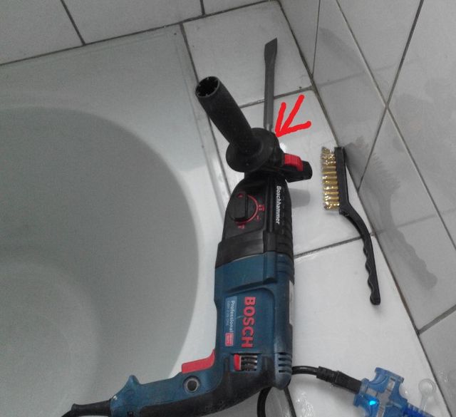

我訂的 tm-h41 來了
超重超大一隻
說明書 不太清楚
錘頭怎麼裝的
裝起來 朝上試轉 沒有動作
是不是一定要頂著水泥才會動作

錘頭 是用 卡筍 ~ 機器 不用 頂著 水泥 也能動 ~
像我這台 是 接頭處 (紅線)~ 壓下去 ~ 鑽頭 就可以 更換 ~ 很簡單 ~ 多試幾次 就能 熟練 ~

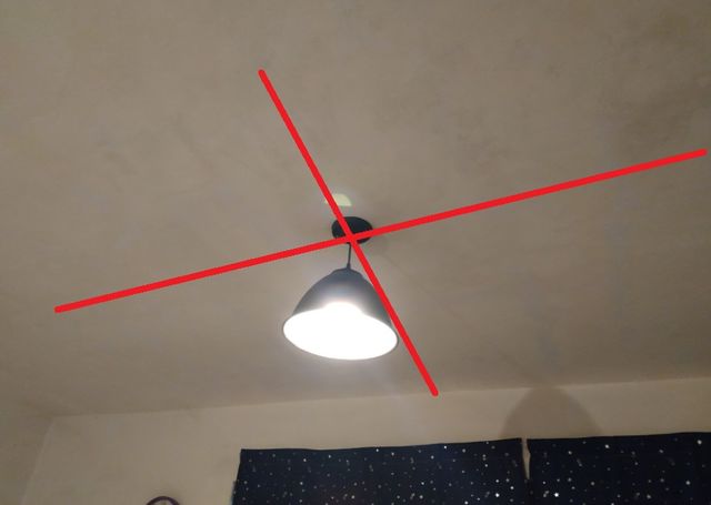

用機器敲打 ~ 務必小心 ~ 別敲過頭 ~ 天花板 掉下來 一整片 或 一大塊~ 就 麻煩了 ~
注意 天花板 電線 位置~別把管線 敲裂了 ~ 大概 都是 電燈 十字位置 ~ 紅線 為 示意圖 ~

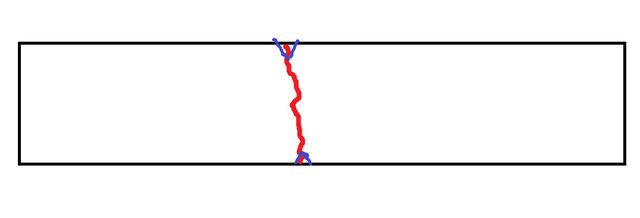

這是 樓層 裂縫示意圖~打成V字缺口 是 方便 矽酸質 或 防水水泥 ~ 方便 滲入 和 附著 ~
樓層的上方 可以 打大一點~ 下方 不要 打太大~ 上方打大一點 水泥 順著 重力 可以 自然順利 流入 ~
所以 錘頭 裝好
用手可以上下移動
就是裝好了
不是沒鎖緊
這樣就能用了嗎?

錘頭 卡筍 卡好後 ~ 錘頭 並不會 緊到 分毫不動 ~
所以 插電 用用看 就知道 ~
如果 還不行 ~晚一點 等我今天忙完 ~ 在拍個影片 示範 如何使用 機器~
