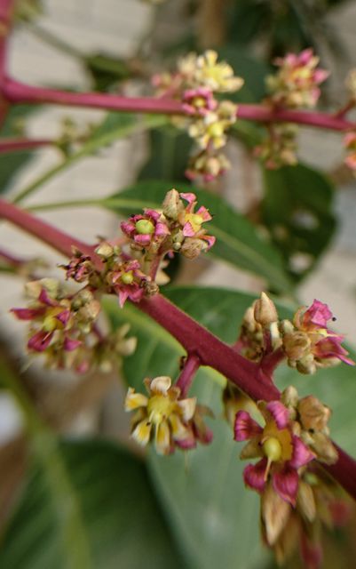

發表於 2023-4-15 16:02:02 | 顯示全部樓層

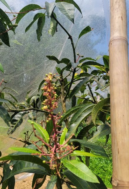

盆植四季蜜芒嫁接愛文,種了十年愛文第一次看到這麼健康的花瞬間感覺人生都變彩色的

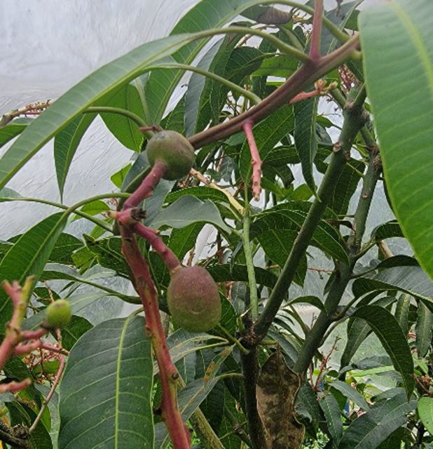

 樓主| 發表於 2023-4-24 15:22:34 | 顯示全部樓層
本帖最後由 eastern 於 2023-4-24 15:55 編輯

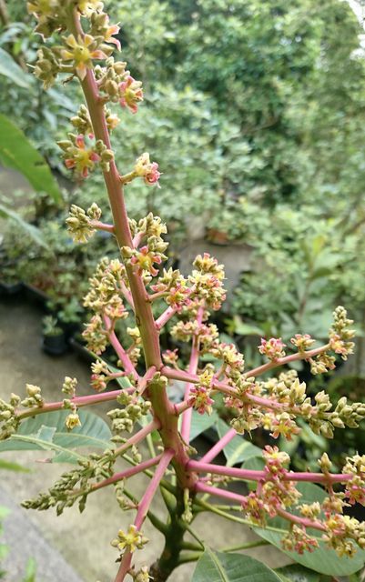

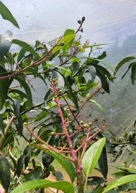

續噴
兩個禮拜未噴...一是噴霧器沒電,一是剛好身體不適得休...
這星期看起來好像狀況還好,趕快噴一下枯草桿菌...
另一棵磊中居然在忙著長新葉子...
nature4d + 20 望芒人生如浮雲!
Zefram + 20 人生如浮雲!
700812
發表於 2023-4-24 16:23:08 | 顯示全部樓層
eastern 發表於 2023-4-24 15:22
續噴
著果數不是很多...有點危險 可能蒼蠅不足..

發表於 2023-4-29 16:04:19 來自手機 | 顯示全部樓層
北部芒果不遮真的種不起來
愛文遮頂加噴藥比四季芒果長得好

發表於 2023-4-29 16:17:36 | 顯示全部樓層
Vincent721 發表於 2023-4-29 16:04
北部芒果不遮真的種不起來
愛文遮頂加噴藥比四季芒果長得好
最上面那一顆好像有黑斑病

請教東大,您噴枯草桿菌的目的是為了防治什麼呢?印象中標示適用於檬果的只有蒂腐病吧?
不知賣枯草桿菌給您的商家,有沒有跟您提過,枯草桿菌要先泡水一天以上到兩天,功效才會出來呢?原因是菌嘛,總是得一些時間讓它繁殖,所以先泡水稀釋,讓它活化(原先是孢子狀態保存),裡頭的增量劑是給菌吃的食源。另外枯草桿菌是好氧菌,所以打入空氣增生會快一些些。如果這樣覺得被整得還不夠,還可以再買一些甲殼粉給菌吃,可以養到七天以上,而且會大量的增生的哦...
生物製劑除了通常是做預防或增效用的,除了蘇力菌會有明顯的功效外,其它的幾乎都是噴辛酸跟心安的。使用了多年亞磷酸鉀的經驗,也只能說有拜有保庇,但不是拜了就一定會有保庇的...

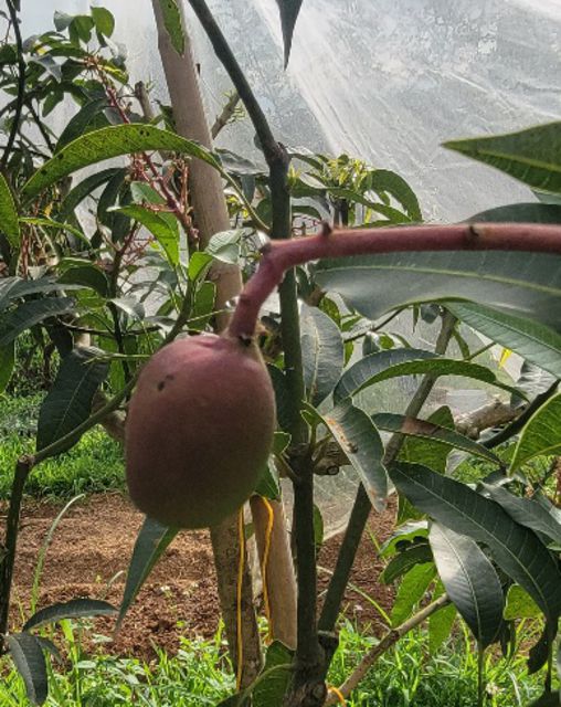

 樓主| 發表於 2023-4-30 12:17:37 | 顯示全部樓層

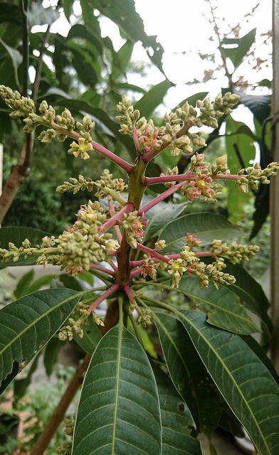

愚噴
本週狀況...只有一棵尚有花在,希望還有一絲希望...
(當初種了約七棵芒果,日子久了名牌也消失了+沒什麼產出...幾乎都放生啦!)
雖然天氣熱+身體尚未很好,還是背上半桶藥...粉墨登場啦!...
LKK46 + 20 捍衛戰士
nature4d + 20 噴藥人生如浮雲!
Zefram + 20 非常有創意!
700812
發表於 2023-4-30 12:33:29 | 顯示全部樓層
本帖最後由 Zefram 於 2023-4-30 12:41 編輯
eastern 發表於 2023-4-30 12:17
愚噴
使用對的農藥才有用...不然我感覺像在瞎噴
因為著果率不高 花梗也有炭疽病的痕跡...
枯草桿菌 只是預防的藥物(當你得病時 是沒有作用的 只能選化學農藥去清除病菌)
就是以菌抑菌 也就是樹體還沒有病菌纏身時 就去噴
我噴過是有用啦 對白粉跟炭疽都還算有效
是感覺有用那種 不是完全殺滅那種...也就是事後雨多時會復發.. (雨後發病數量較少 就這個功能而已)
而且菌的東西 就是三天噴一次才有用 怕光 殘效短
也比一般化學農藥貴
(東大既然都已經想噴藥了 就去除有機農藥這個選項吧...)
後來是換成系統性的殺菌劑才算搞定白粉病...我這邊一直以來最嚴重是白粉
反而不是炭疽
炭疽是長條黑骨
白粉是枝條上有黑點狀

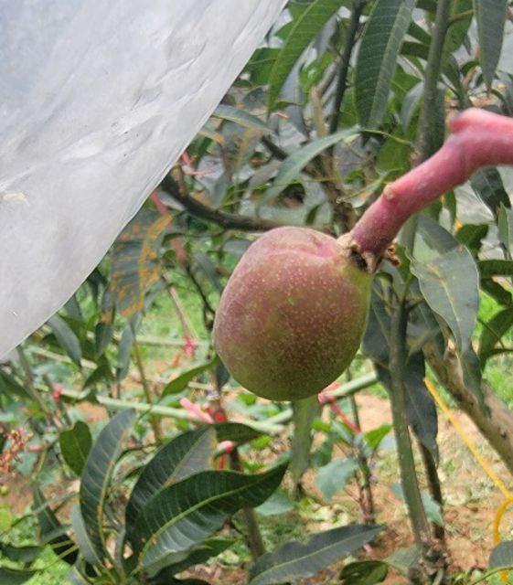

發表於 2023-5-6 16:21:56 來自手機 | 顯示全部樓層
本帖最後由 Vincent721 於 2023-5-6 21:27 編輯

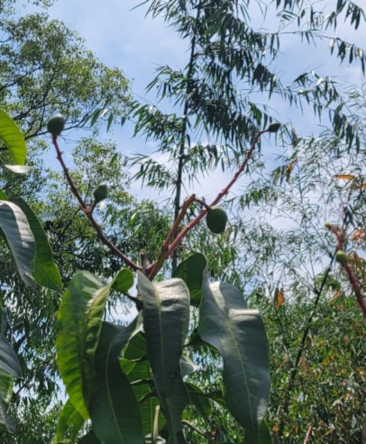

愛文棚子遮太低,一堆果擦傷
不過遮起來真的結果不少
金煌不用遮要噴藥

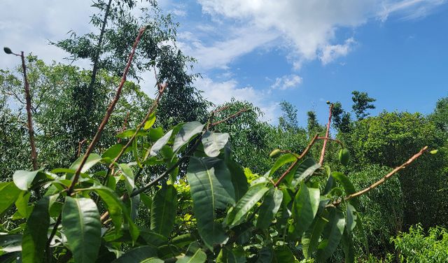

省噴
沒想到週六去是"立夏",蠻熱的一天,因為還要將之前累積的修剪樹枝粉碎
所以就懶得再噴藥了,而且也只有一棵有開花結果...
那剩果量也太令人失望了!...
