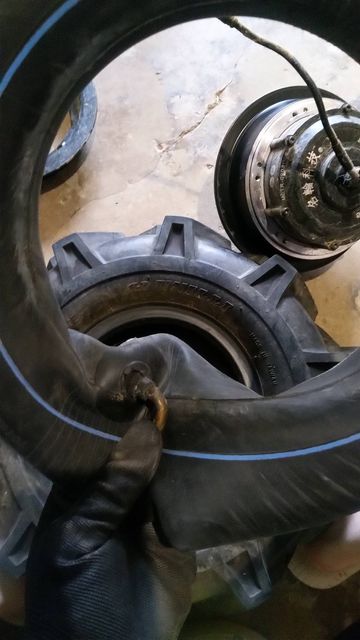

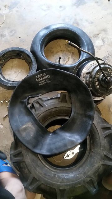

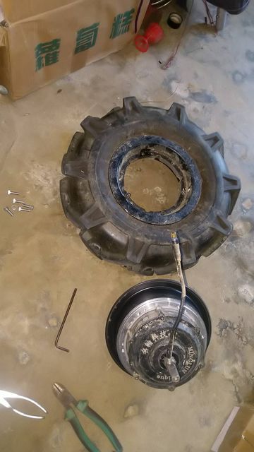

 樓主| 發表於 2024-7-12 13:44:56 來自手機 | 顯示全部樓層
本帖最後由 tsou4 於 2024-7-12 13:47 編輯
電獨輪推車 DIY換內胎
近一年使用久沒檢查養護才發現問題,輪胎沒氣還繼續使用結果就是內胎氣嘴被扭破了
沒了推車一些工具農產都要用肩扛不是很方便
其外胎跟輪框是分開的設計,完全靠內胎充氣外撐的摩擦力讓外胎與輪框結合,漏氣了之間就會打滑
打滑還能勉強走,但變成輪框馬達帶動內胎轉動,久了氣嘴的橡皮被扯破了
結論就是要定期檢查螺絲跟胎壓

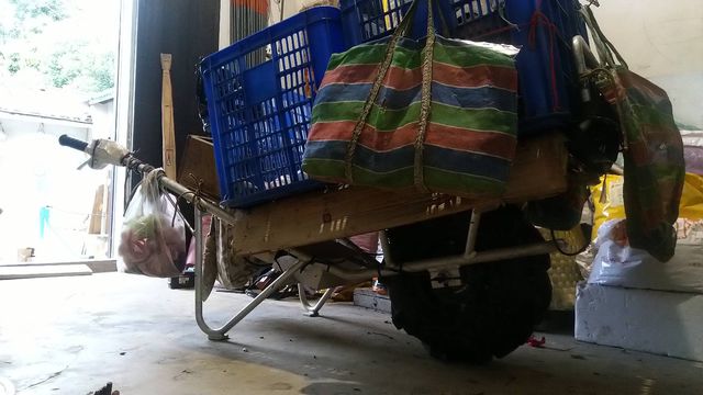

 樓主| 發表於 2024-7-12 15:39:07 | 顯示全部樓層
本帖最後由 tsou4 於 2024-7-12 15:41 編輯
水蛙        2024-7-12 14:31        哇!這種獨輪車還有動力
我都依靠電獨輪車搬肥料 可載100公斤上下斜坡 (一次超過3包不平衡翻車就做白工)
無動力的獨輪車平地遇到一個小土坑就推不動了  何況是翻鬆的軟土
這台搭配的是單車級的碟煞 是下坡控制的好功能
很划算的投資
