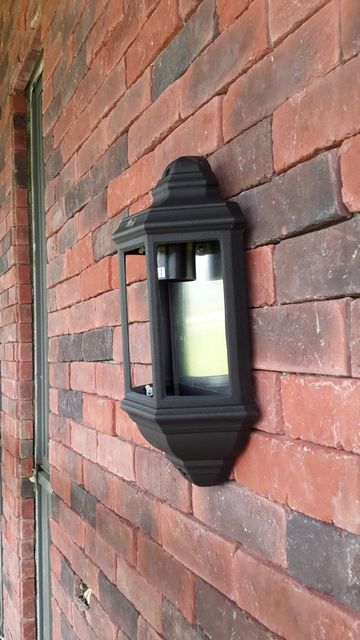

這盞燈是
移民英國MP服役同梯
空運來台
他說那有釵h復古燈款
先試安裝~~

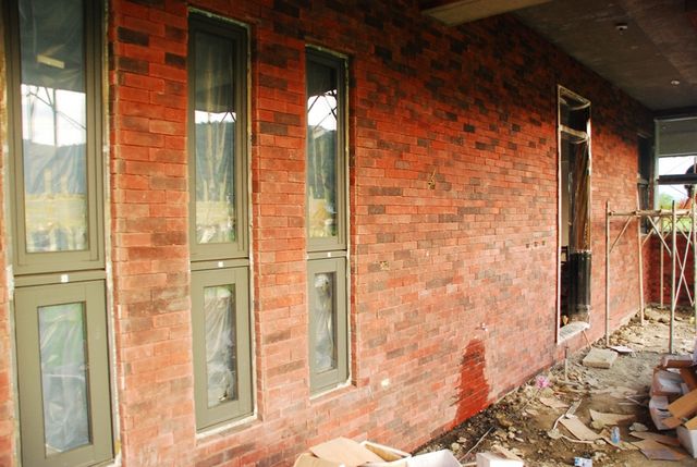

外牆復古文化石終於完成了
外觀施工算是告一段落
復古文化石採材料自購
再請專業外牆貼磚工班方式施工
自放樣開挖施工已超過一年半
以農舍施工期算是超過一倍多時間
選擇自力發包監造施工費用是減少釵h
但是要付出釵h時間及體力來作這工作
材料搜索採購/尋找施工管理工班/現場問題整合管理/施工逐層公所報驗......
施工到愈後面會愈千頭萬絮更需要耐心
其實管理這些工事
只要把工班(領班)管好.材料供應不中斷.發現問題馬上處理
不要讓問題一直繕?....
替工班省工時有利潤什麼問題都會很好協商
給一些想自己發包監造的HOME友~
共勉之~~

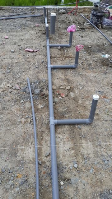

簡易自力DIY
先從1 1/2"排水配管及3"污水配管開始
材料費用其實不高
倒是安排尺寸放樣規劃及洩水
控制瞎忙一上午
接下來電力配管就沒那麼複雜
只要以CD軟管為電線穿線管就OK了~

發表於 2013-8-17 22:54:42 | 顯示全部樓層
請教8大   您3"污水管需要用橘管或厚管?
我建商給我裝一般薄管 ,也沒做存水彎   裝好我才看到
現在不知道要將就?還是拆掉重裝好?
我跟水電反應,他說大家都這樣裝,
可是我看到大家污水管不是厚管就是橘管

856
22726
 樓主| 發表於 2013-8-18 06:16:37 | 顯示全部樓層
QLULU 發表於 2013-8-17 22:54
現在不知道 ...
如果你的位置在紅線內(都市計畫內)
是一定要裝橘管
如不是就沒有強制規定是否橘管(ps.橘厚管較貴)
如果是1-3樓農舍存水彎有作最好
因馬桶構造就有存水彎功能
臭氣也不易逸出
但馬桶通氣管一定要作(管出口要高於馬桶)
否則日後有阻塞問題
其實污水處理不管什麼管
都要注意排放斜度
及回填時不要讓硬石碰到管身
(標準作法是管身周圍回填細砂)
以免硬石擠破管&糞水排不出去
另外化糞池使用前一定要灌滿水
才能正常順暢運作排放
上述要看與水電工班溝通
才不會有觀念落差衍生爭端
希望對您有幫助~~
