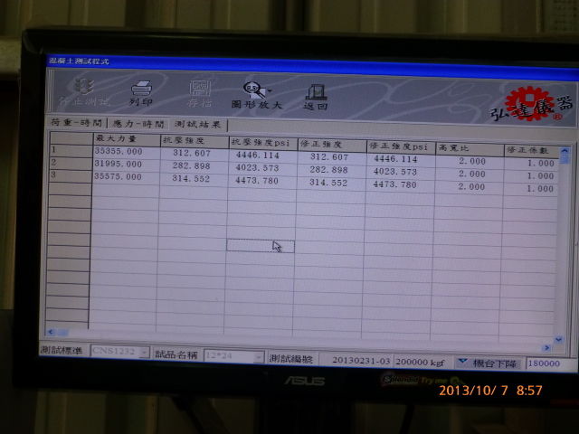

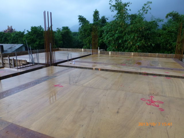

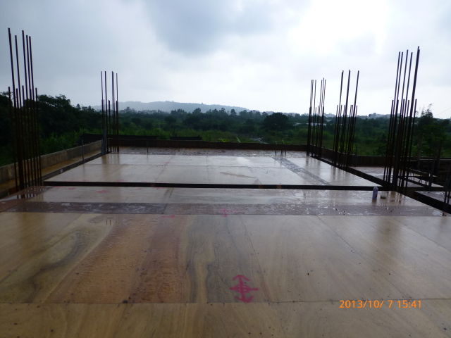

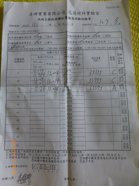

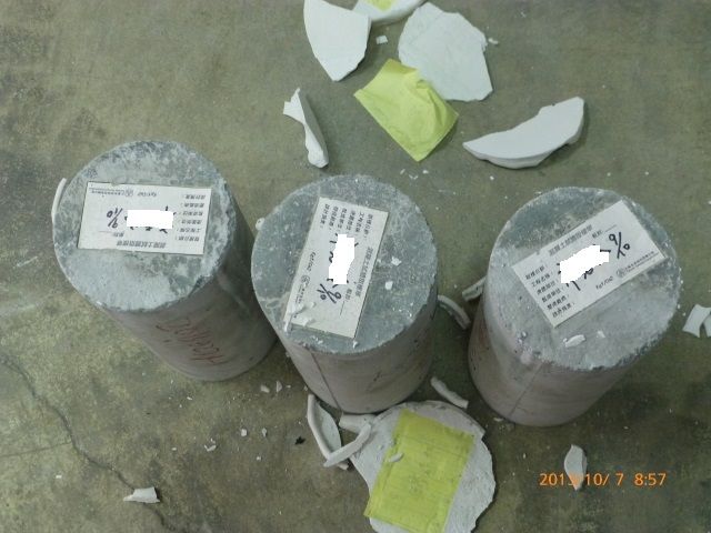

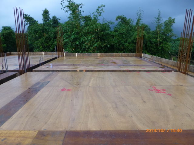

  10月7日(星期一)模板封一樓天花板、早上8:00昱暉做9月10採樣的混凝土試體抗壓強度測試、下午,水電放樣、套管。
  上一次到花農做混凝土試體抗壓強度測試時,人聲鼎沸。台泥品管人員說:「我們不要人擠人,下次到昱暉實驗室做測試」。
  測試結果:
  混凝土強度比上次差,不過,最少都有4000磅,高於我們訂購的3000磅。

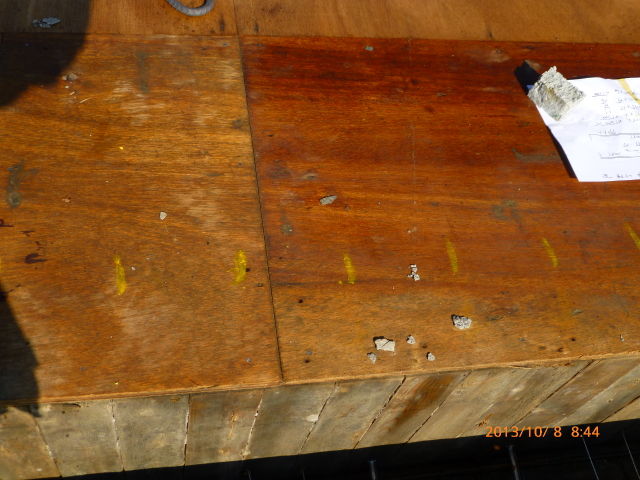

  昨天忙著找房子,沒到工地,心想,封模板,不都是一樣嗎?明天再來拍成果照好了。工地,自有工地經理會照料,就沒去工地了 。
  今天早上做完試體測試後,要到工地補拍照片,才發現為時已晚--已封得密密麻麻,加上下雨,無法拍照,等二樓再拍。
  夾板舖得很平整,沒有需要補釘鐵釘:

發表於 2013-10-8 23:16:57 | 顯示全部樓層
人間過客 發表於 2013-10-7 21:11
  10月7日(星期一)模板封一樓天花板、早上8:00昱暉做9月10採樣的混凝土試體抗壓強度測試、下午,水電放 ...
就品質管制來說,訂購3000psi混凝土,結果抗壓試驗結果都超過4000psi,顯然品管有問題!

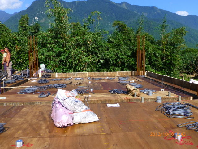

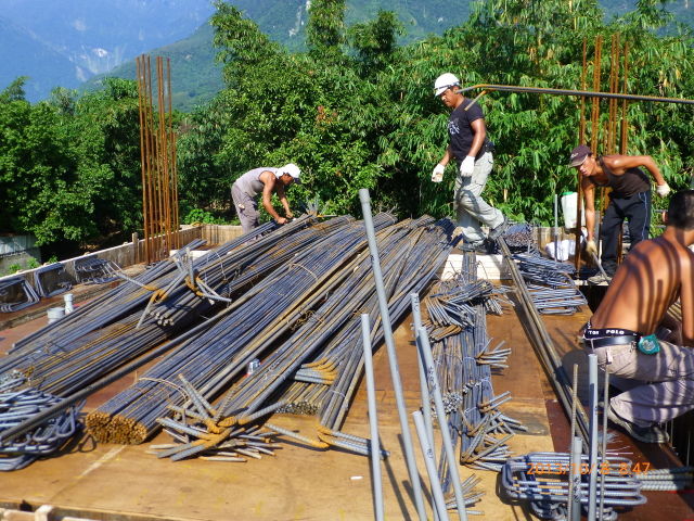

本帖最後由 人間過客 於 2013-10-9 21:49 編輯

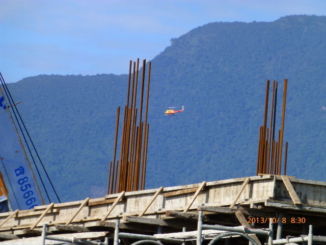

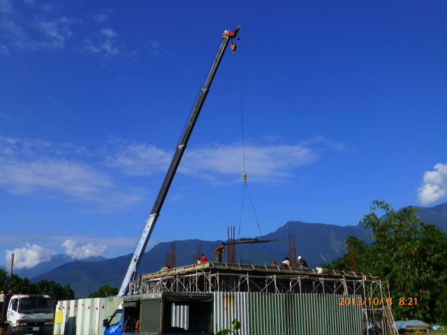

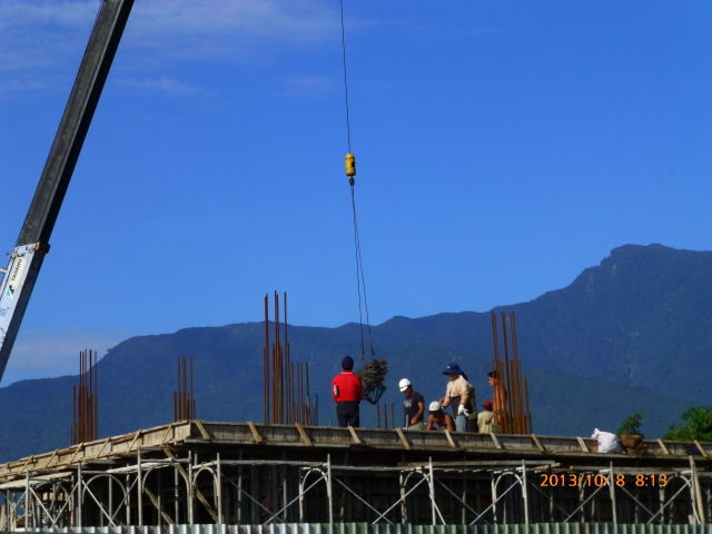

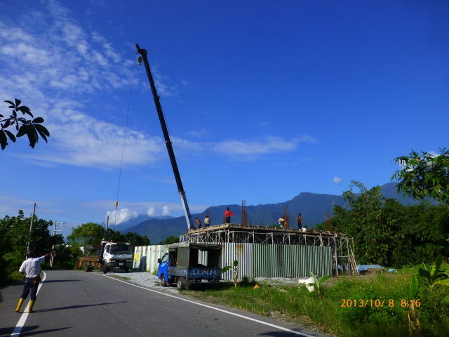

  10月8日(星期二)上午:7:30磅鋼筋,重8030公斤。
  工作內容:綁一樓天花板鋼筋、水電樓板配管
  早上7:00多到鋼筋廠磅鋼筋,接著,運載到工地使用--這樣,不用擔心鋼筋丟了。
  在吊送鋼筋過程中,工地經理打手機給鋼筋老闆(在二樓,穿紅色上衣),結果,沒有回應。
  於是,工地經理(在路的另一面,穿黃色雨鞋)走向前,拉開嗓門,對話。
  講完,鋼筋老闆的手機響起,工地經理說:「那是我打給你的」。
  「怎麼這麼久才到?」
  「大概傳過去,碰到山,才又傳給你」
  「哦!這是回音谷哦?」
  「以後這麼近,不用打電話,用喊的比較快」
  連直昇機也來關心!

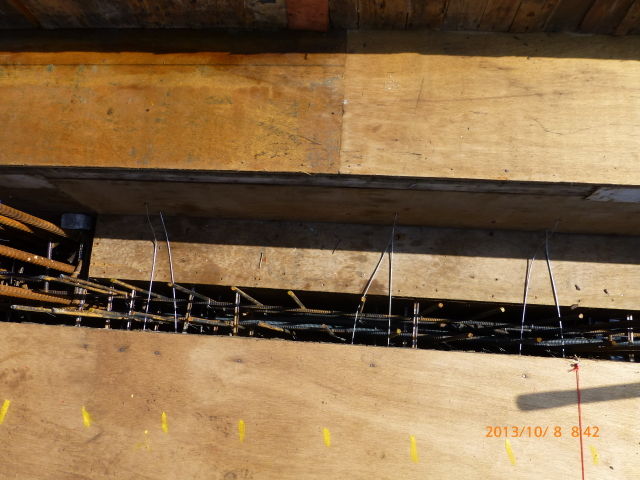

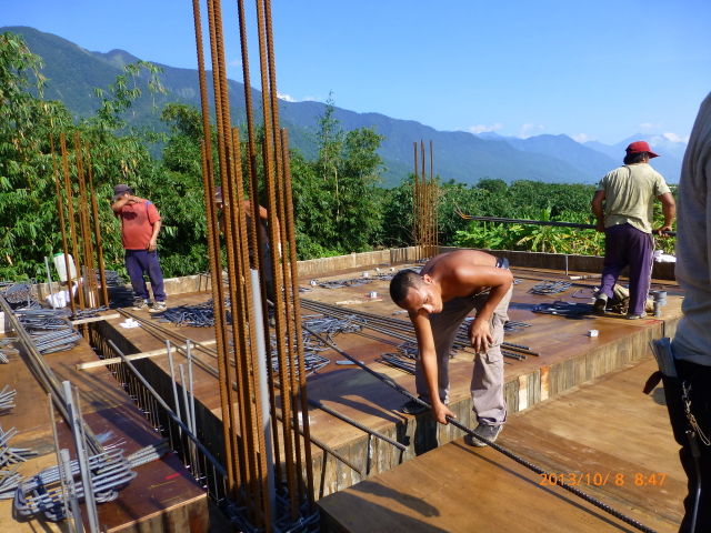

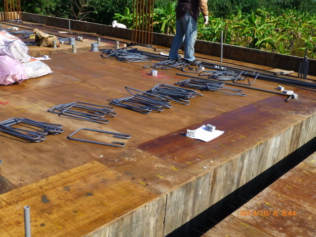

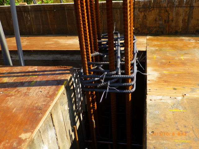

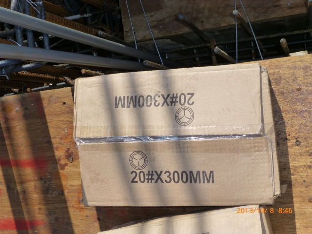

  綁一樓天花板鋼筋:
  箍筋間隔記號:
  水電師傅曾讚美說:「做這麼多場工地,這個鋼筋工班綁得很紮實,穿水管時,不會鬆動。」
  原來,綁鋼筋用的鐵線,是用20號鍍鋅鐵線,不是較細的21號或22號:
  準備綁鋼筋了。每個施工地方,都有放置施工圖:
