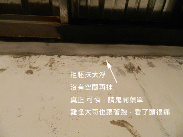

本帖最後由 open808 於 2013-11-13 10:56 編輯
jasanlin 發表於 2013-11-12 22:41
正常比例是1:3:4或5,我曾經加過水泥1:沙3:石頭6,連鋼釘都打不進去,非得用震動水泥鑽頭才行,你說強不 ...

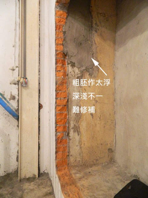

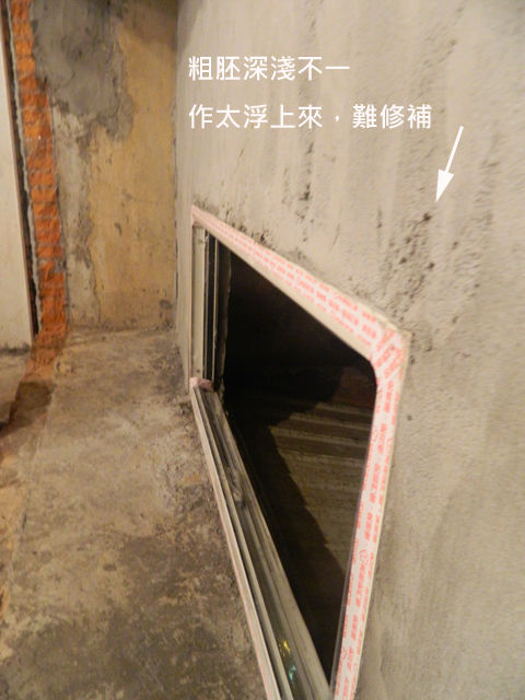

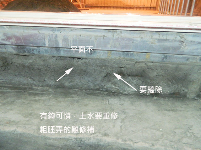

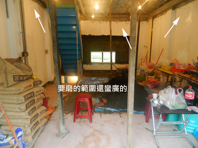

大家都很認真在研究品質
偶到沒有,思考那麼深去
眼前的模樣,真正的考倒師父
每個來估價的土水師,看了!
到底發生什麼事,大部粗胚作太浮,導致接手的人都要重作
所以土水估價部份會暴增很多,有點難收尾,須花很多時間進行鏟除修補
走過必流痕跡 難怪大哥也要漏跑
所以那時決策錯霧,第一次走人時,範圍沒那麼廣,那時就要換手,也比較好下樓梯,
一步錯全盤錯

發表於 2013-11-13 11:44:59 | 顯示全部樓層
open808 發表於 2013-11-13 10:39
大家都很認真在研究品質
偶到沒有,思考那麼深去
比我們夫妻自己做的還爛,那是土水師做的嗎?

 樓主| 發表於 2013-11-13 12:30:55 | 顯示全部樓層
jasanlin 發表於 2013-11-13 11:44
那些是土水師做的
你們也可以開班授課了
說不定那些邊邊角角的可能就要偶自己要diy
不然請那些土水師來做
會做到穩吐血
所以偶可能準備要買細砂輪,把那些浮出的,把它與強壁接觸點磨平(可能要長期抗戰了)
但也不知要買那一種才好,才有辦法解決越補越大洞的問題
參與人數 1威望 +5 收起 理由
sjju + 5

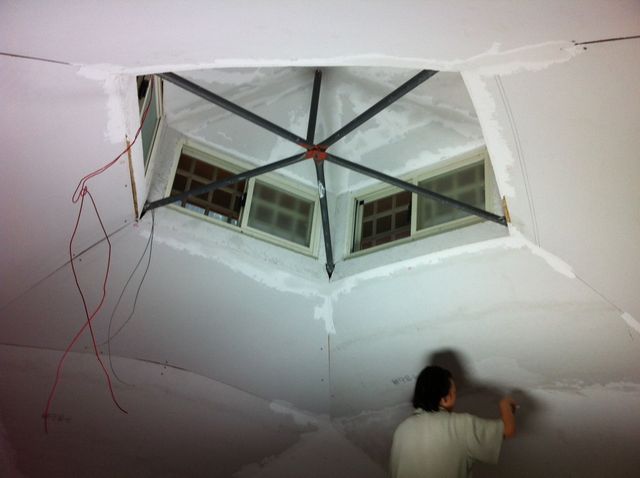

發表於 2013-11-13 12:52:19 | 顯示全部樓層
本帖最後由 jasanlin 於 2013-11-13 12:54 編輯
open808 發表於 2013-11-13 12:30
那些是土水師做的
你們也可以開班授課了
看箭頭處的情形還好,能磨平就磨平,磨不平把它敲掉,有洞有孔都沒關係,如果量多的話買20kg大桶補土和兩包1kg石膏(備用),利用刮刀調好黏度(補土本身太軟要加石膏),第二次披土不加石膏,多點耐心,你會變成批土達人。
看看我們家的傑作。。。。
我已經用到第三桶了,因為角度太多縫隙太多的關係。

 樓主| 發表於 2013-11-13 13:28:26 | 顯示全部樓層
jasanlin 發表於 2013-11-13 12:52
看箭頭處的情形還好,能磨平就磨平,磨不平把它敲掉,有洞有孔都沒關係,如果量多的話買20kg大桶補土和 ...

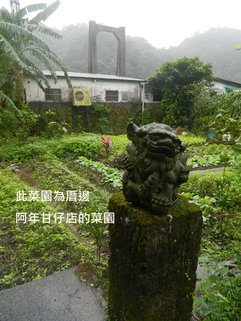

昨天晚上下班,再跟另一組土水,直奔橋墩屋去估價
由於昨晚回到家已晚上3點,所以今天就在家休息(對自己好一點放假一天 )
由於橋墩屋目前全面停工,所以利用空檔跑到對岸蔡家去串門子
(剛好在偶家斜對面,偶看得他,他看得偶,喝酒時還可舉杯同樂 )
蔡家是,偶以前老板的好朋友(這邊住沒幾戶,但有四戶人家認得偶),
地還蠻大,向鐵路局租地,三年一租約,建物不得擅自更改
前身為洗煤場,建物還在

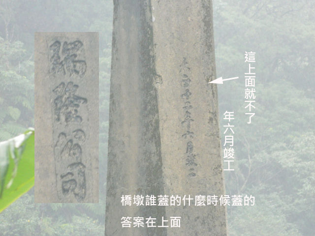

大正是1912 ~1926年.照片中橋墩上寫大正壹?年(看不清楚),所以這橋墩是1920年代完成.
籠子裡的動物,最近報章常報導,若在野外就不要接近它.這裡平溪線山上應該也有山豬吧!
籠子裡的動物,最近報章 ...
偶本來也是要猜大正,但是那個正字又不太像
想說1929年不知清朝有那幾個字嗎
因為清朝時三貂嶺這個地方是一個很重要的要塞,
另外有搜到的資料是1929年平溪線通車的照片

發表於 2013-11-14 00:21:52 | 顯示全部樓層
那些是土水師做的
你們也可以開班授課了
建議直接打掉浮面用
   空氣鏨  比較輕鬆..
  在下有設備.只是要找一找.
open808 + 20 感恩啊!目前等土水師報價,已報一組
