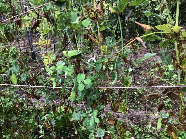

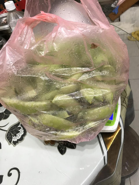

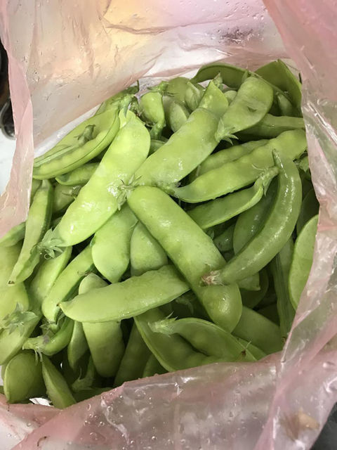

2025/03/21 豌豆 與 梅子.
最近採了兩次 三斤級 的大袋收穫. ( 一次 45 兩多 跟 一次 50 兩多....三斤是 48 兩 ).
不過盛期已經要過去了, 植株高度到了差不多極限, 部份葉片也開始變黃了.
自取枝條嫁接的傳統梅子, 掛果有些稀落. ( 可能花期剛好遇上大雨 ).
不過....確定會掛果, 比較重要.
等到枝葉更壯大, 氣候又剛好的話, 就有 大收 的機率.
反正, 再看看.

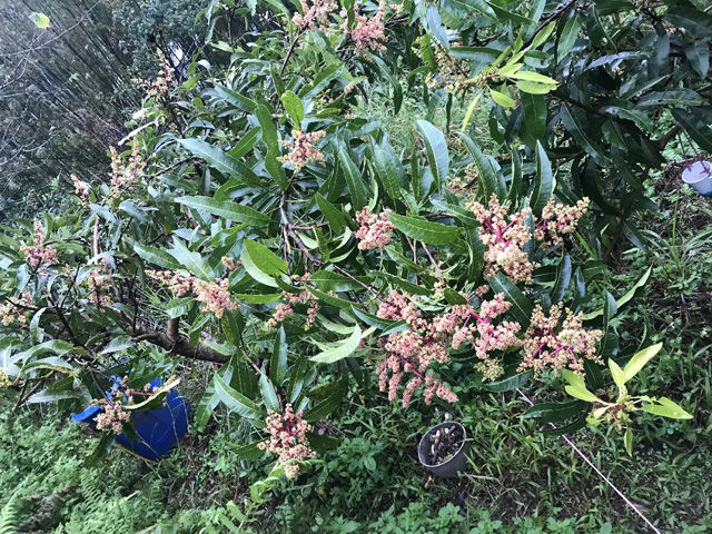

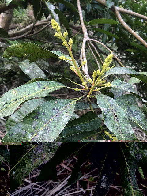

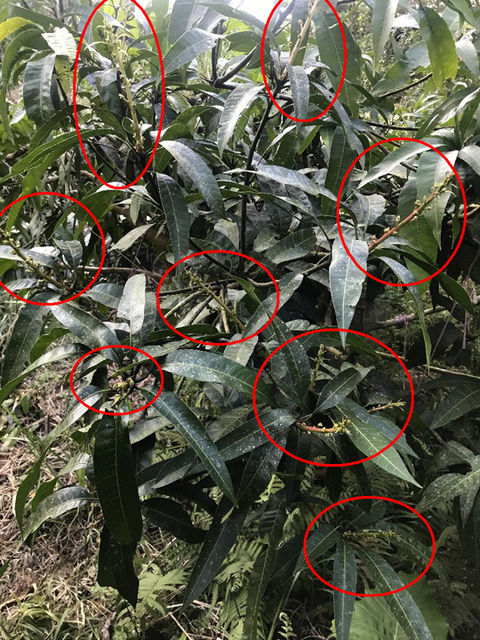

2025/03/22 芒果概況.
四季芒果, 只有一棵算是已經正式來花.
時間較晚的, 也還有許多.
以上都是樹勢最大的一棵.
第二大的 ( 緊鄰, 日照相同 ), 只出現些許的跡象而已.
另外兩棵嘛 ( 日照也相對較少的 )....還看不出明顯的動靜.
兩棵 愛文芒果, 先前有些較早的花序, 都被咬死了.
至少, 後面的機會還有.
而且, 迷你的小花朵, 已經陸續出現了.
幸好, 剛好還能夠趕上, 該噴藥的時機.
後續再觀察.

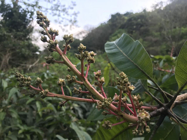

兩棵 玉文芒果, 花序也越來越明顯了.
有些比較遲.
甚至於還有許多, 花芽的跡象剛開始出現的.
不過, 花期有前後差距, 也有好處 ----> 不會全部一起同時開花, 萬一不幸遇到雨天, 就全軍覆沒.
後記 : 03/21 傍晚前的空檔, 噴了一桶的藥物, 結果....只噴了大概一半. ( 樹勢蠻大, 需要的藥量也多一點 ).
03/22 的傍晚之前, 終於把其他剩餘的, 都噴完了. ( 然後拍攝一些記錄照 --- 就是本篇 ).

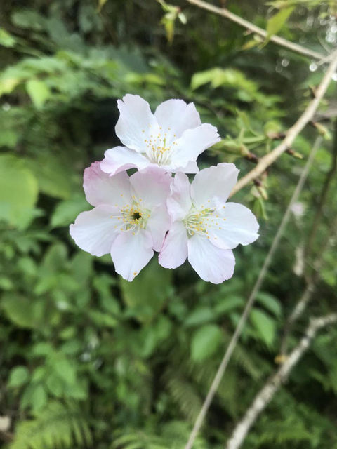

2025/03/23 沒事, 看看花.

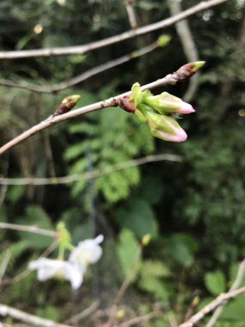

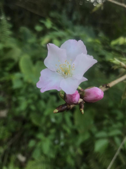

菜園角落, 缺乏陽光的 墨染櫻, 只有稀疏的幾朵.
花苞也很少.
另外一頭的角落, 陽光較多的 吉野櫻 接穗 ( 長大的枝葉 ), 狀況就好許多.
反正, 有幾朵花可以看, 總比沒有好.
等它們枝葉更壯盛之後, 未來應該會有越來越多的花朵可以看.

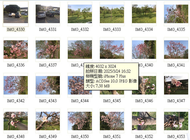

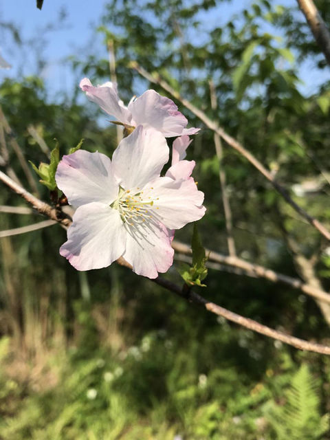

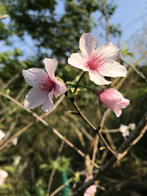

2025/03/24 又跑去看花.
與.....恭喜兒子.
菜園旁邊的淡色吉野櫻, 零星的幾朵, 加減看.
邊緣角落, 缺乏陽光的 墨染櫻, 今年的花況, 甚至於比去年更少.
因此, 零星的幾撮吉野櫻, 也比沒有好.
筆者在幾年前嫁接的時候, 沒有注意到 ---> 同一棵樹, 要接 花期較為接近 的品種.
不然就會變成....河津櫻 已經早就開過花, 長出茂盛的葉子, 晚開的吉野櫻, 被 河津櫻 的葉片都擋住了.
底下這個, 就是躲在葉片裡面的.
一月份就開花的 河津櫻, 不但葉片旺盛, 連種子都已經變紅了.
菜園旁邊的, 只能看個意思 --- 有比沒有好.
想要看 花朵多一點 的花, 其實也不用跑遠.
時間不趕, 臨時到鎮上弄一些事情的時候, 也可以去看....想不想要去看而已.

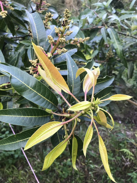

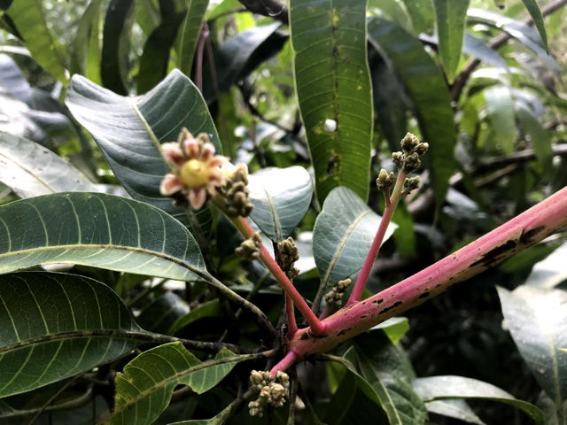

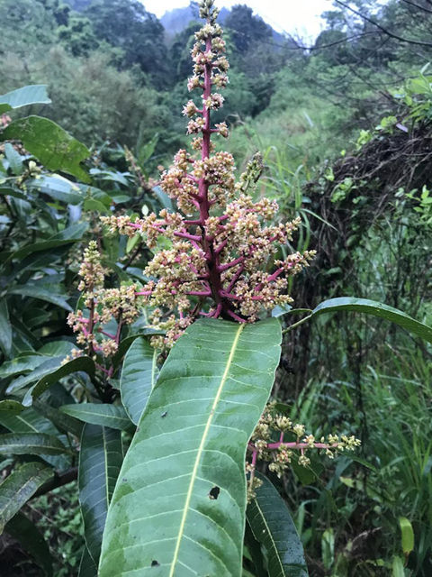

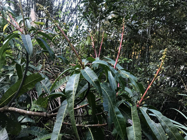

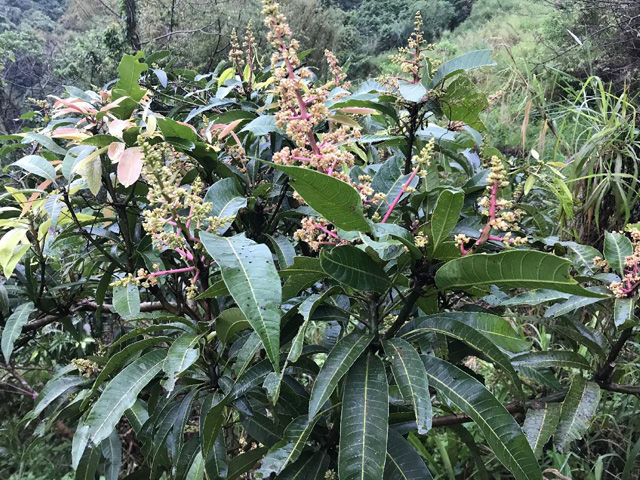

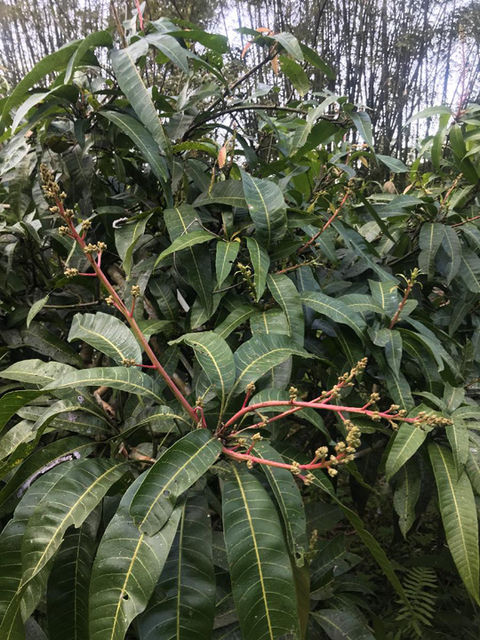

2025/03/25 文字輩 的芒果概況.
03/25 下午三點多, 另一半 從外家回來之後, 一起到山區的菜園.
筆者先去看看芒果的花況.

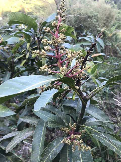

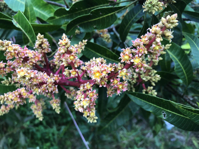

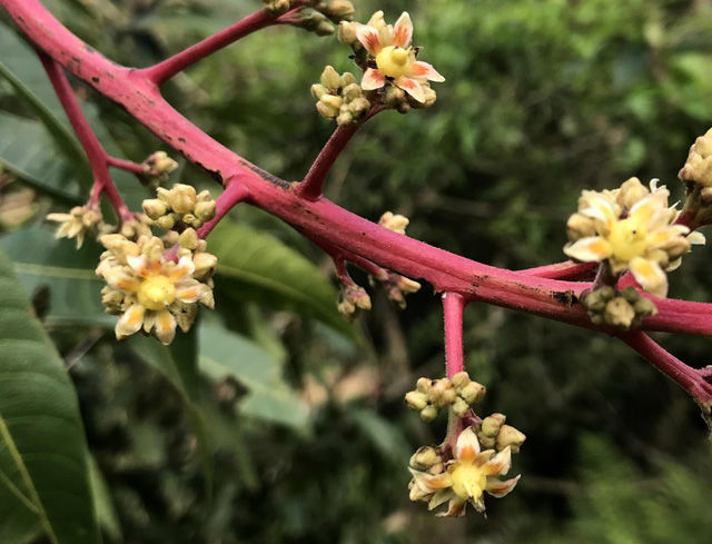

果型較大的 玉文芒果, 前陣子抽出花穗之後, 小花也開始出現了.
裁切.
畫面右下角, 也出現花朵了.
這根也有一朵.
估計整體的花期, 還會繼續 40 天. ( 有些剛冒出新芽跡象的, 還沒那麼快 ).
因為樹勢已經相當大, 如果能夠掛果成功, 應該會 蠻好看.

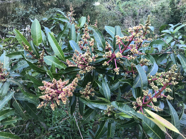

愛文芒果, 花期又相對早了一點.
首梯次的花穗, 越來越熱鬧了.
所謂的 春稍....看起來還算健康.
蠻密集的花穗.
裁切, 已經有很多小花出現了.

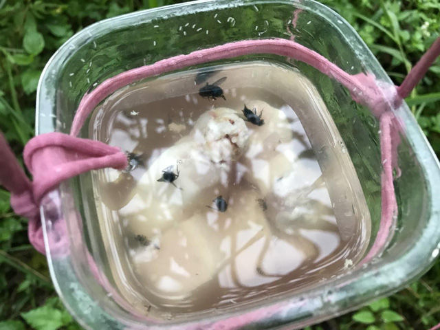

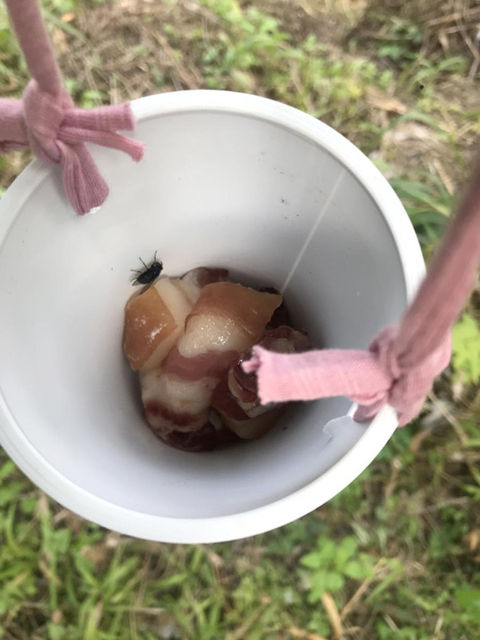

03/21 與 03/22, 分成兩梯次, 噴過一次藥物. ( 殺蟲 + 殺菌 ).
03/23 下午, 在兩棵 玉文 的樹下, 以及一棵 愛文 的樹下, 分別吊了一個小塑膠盒, 裡面放了一些豬肉. ( 花期較早的先吊 ).
可能因為殺蟲藥物的關係, 吊好之後兩三個小時....沒見到任何 麗蠅 之類的.
噴藥滿 兩天 之後, 03/24 下午, 還是沒出現. ( 三組 都沒有半隻 ).
已經三天了, 03/25 剛去到的時候, 也是三組都沒有半隻.
稍微晚一些, 再度去瞄一下.
愛文 下方的 ( 塑膠杯咖啡的杯子 ), 有一隻進入裡面, 邊緣還有另外一隻. ( 初次出現兩隻 ).
因此, 後續再觀察 ----> 研究噴藥之後, 多少天才會開始出現昆蟲. ( 當成噴藥間隔的參考 ---> 時間與次數上, 不要過度密集, 以免影響授粉的方面 ).
編註 : 修正一個錯字 ---> 兩種芒果的花, 都按成 玉文 了.

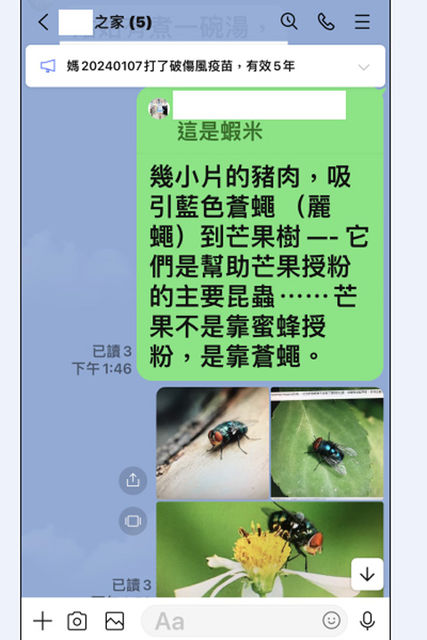

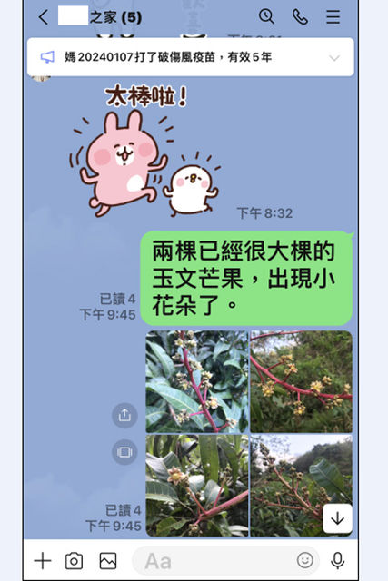

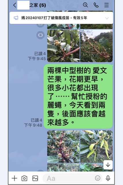

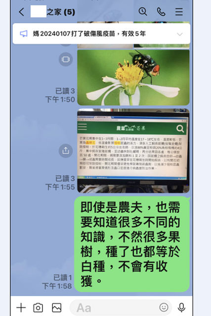

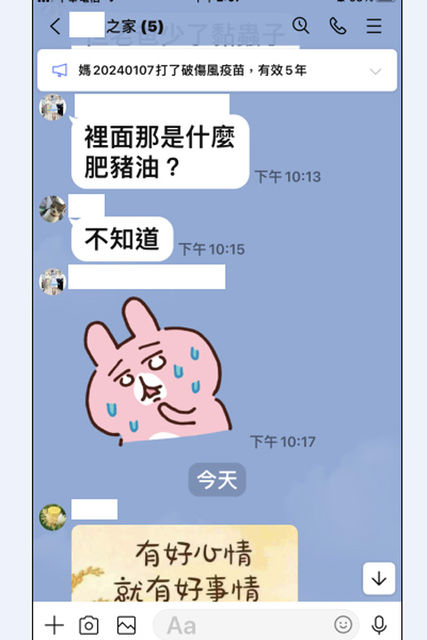

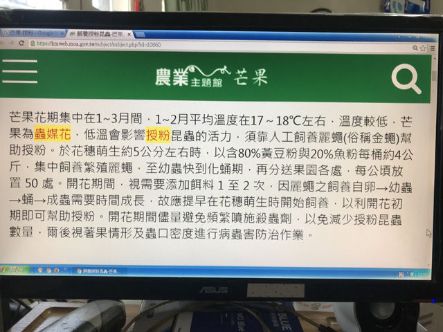

2025/03/26 給小孩們的機會教育.
03/25 晚間, 筆者跟小孩告知芒果的花況.
文字裡面也有提到說 : 看到兩隻蒼蠅.
送出之後, 就關掉手機網路了.
深夜, 小女兒 對那幾片豬肉, 產生疑問.
兒子以為是要 抓蟲 的.
小女兒的問題是豬肉, 沒有得到答案, 失落的表情. ( 筆者已經沒有上線 ).
03/26 今天下午, 筆者才打開手機網路, 然後回答小女的問題.
順便解說 --- 芒果 要 養蒼蠅 來幫助授粉.
其實菜園裡面有一個 50 加侖 的藍色廚餘桶, 桶內也有很多蒼蠅的蛆. ( 沒有特別 加蓋, 裸露的 ).
麗蠅 這種生物, 也很常見. ( 之前的 綠花菜 也曾經停了一大群 ---> 另一半 當時還問, 是否需要噴藥 ? 筆者說 : 芒果需要用到它們, 當然不能噴藥或是殺死它們 ).
只是....菜園 跟 芒果樹 有不短的距離.
附近其實就有一堆蒼蠅, 因此並沒有特別 養蒼蠅, 只是吊幾片豬肉, 吸引它們過來, 應該就可以了.
後面嘛.... 再看看.

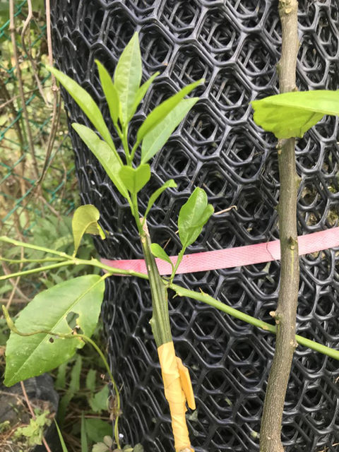

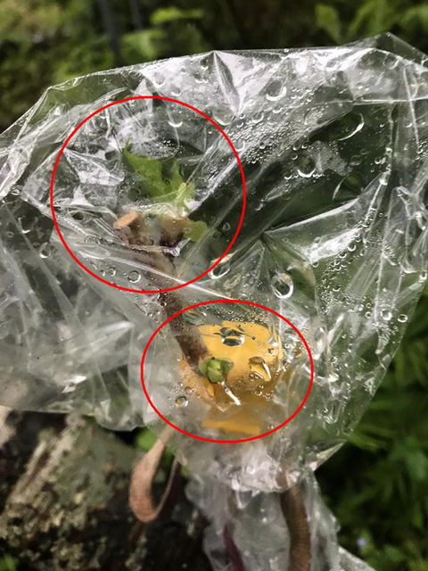

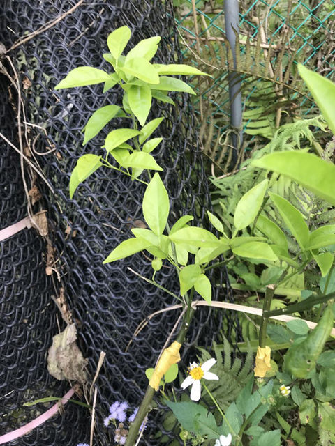

2025/03/27 檸檬, 柑橘苗.
2024 年初, 幫外家下方的鄰居, 接了幾組的檸檬. ( 接活了, 但是後來被 顧死 了 ).
為了不浪費與物盡其用, 當時把幫別人嫁接之後, 裁剪剩餘的枝條殘骸, 也接到筆者簡易工寮邊的一棵檸檬上頭.
取枝條的當時, 就已經知道 ---> 那個人, 可能肥料使用過度的關係, 整棵檸檬樹, 只有 開花枝, 完全沒有 徒長枝. ( 就是新出生, 然後會快速抽長的那種樹枝, 整棵樹四處巡了一遍, 沒見到半根 ).
開花枝, 當然也可以嫁接, 同樣也可以接得活. ( 除了 高接梨, 一般比較不建議 ).
只是, 2024/03 ~ 04 月份, 確定已經 " 接活 ", 接穗也開出一朵花之後, 就一直 " 毫無動靜 " 了.
偶爾瞄一眼, 沒枯死, 但是也不冒芽或是長葉.
就這樣子, 2024/02 月份 嫁接之後, 經過整整一年.
2025/03/26 另一半 剛好在旁邊拿東西, 然後說 : 這棵檸檬有活耶.
筆者也去瞄了一下, 終於.... 出芽了.
這個新芽, 筆者等了 " 一整年 ".....天啊.
不過, 以 外家下方鄰居 的那棵檸檬樹, 選擇枝條的 " 不容易 " 來說, 能夠成功接得活, 也真的不是很容易倒是.
同樣是 2024/02 月份, 買了許多棵的柑橘苗 ( 軟盆帶土的 ), 然後嫁接 豔陽柑 / 桶柑.
初期的存活率, 是 100 %. ( 總數十來棵, 沒有失敗的 ).
2024 確定接活之後, 因為還沒有確定要 地植 的位置, 暫時擺在某個角落, 長時間沒管. ( 太多其他的雜事要弄 ).
之後, 雜草叢生被掩蓋, 或是因為久旱無雨而枯死.
等到 2025/03/27, 終於去把它們 " 翻出來 " 的時候, 好像已經陣亡三或四棵的樣子.
其中一棵是接穗已經死亡, 但是 砧木 還活著. ( 還可以剪斷, 重接 ).
歷經一年沒有去管, 多數都還活著, 也算是 命很硬 了.
這棵比較弱一點, 但是希望很大. ( 至少是活的 )
斜的那根是檸檬苗的樹枝.
畫面中有兩棵檸檬的不同葉片. ( 葉子細小的是柑橘類 ).

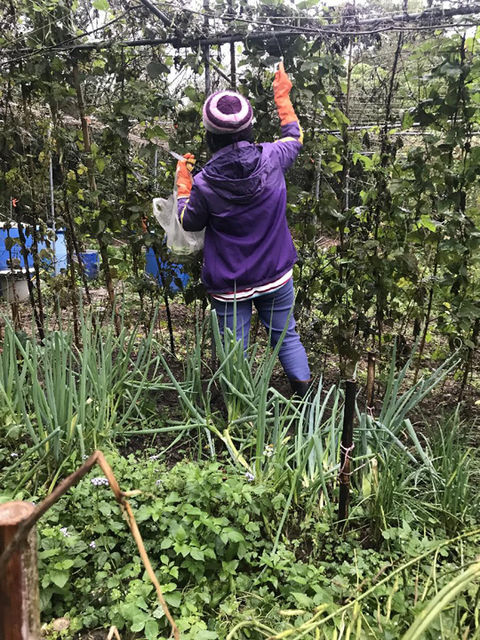

 樓主| 發表於 2025-4-1 20:49:36 | 顯示全部樓層
2025/04/01 愛文芒果花 與 吉野櫻的接穗.
連續下了三或四天的雨, 連 人 都快要覺得會 生菇 了.
另一半 說家裡面快要沒菜. ( 好幾天沒有採菜 ---> 上一次採的又多數帶給 小女兒 ).
04/01 下午, 趁著雨勢逐漸緩和, 雨傘隨身備著, 去菜園.
先瞧了之前嫁接的幾棵 柑橘 / 文旦 接穗, 狀況還可以.
順便又檢查一下, 距離菜園最接近的兩棵 愛文芒果 的狀況. ( 距離簡易工寮十幾公尺遠而已 ).
緊鄰的另外一棵.
之前用塑膠咖啡杯或是小塑膠盒, 掛了幾片豬肉.
結果....這五六隻 麗蠅, 怎麼會淹死在水裡面.
不知道是它們產卵之後會很快死亡, 或是因為被 水肥 吸引到盒子裡面, 爬不出去而死 ?
沒有答案, 只是....發生的事實.

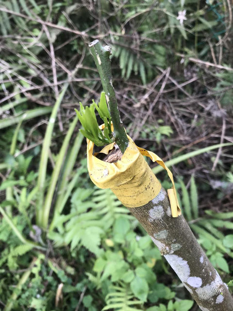

跟 柑橘類 同時間嫁接, 已經差不多 20 天 的 兩組 吉野櫻 接穗.
註 : 原來是一半 山櫻, 一半 吉野櫻, 山櫻的部份生長特別旺盛 ( 親和性太好 ), 後來又出現兩條蠻粗的 徒長枝, 因此幫 吉野櫻 擴充未來枝葉的數量.
比較粗, 一接二 的, 活了.
沒那麼粗, 一接一 的, 也活了.
正常來說, 柑橘類, 梅 / 桃 / 櫻 / 李 或是 栗子 / 萬桃花 接 茄子....筆者都相當 上手 啦. ( 失敗機率非常低 ).
因此, 只是稱為 沒有因為異常而失手 而已.

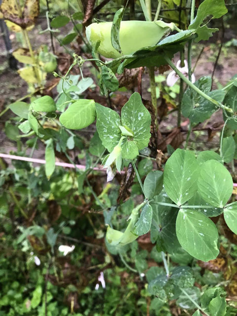

2025/04/02 採菜.
粉豆, 個把月之前, 已經算是高峰. ( 已經採過與吃過很多 ).
後來逐漸下坡, 但是...還有陸續冒出的新枝與花朵.
然後到了最近, 屬於第二波的豆子, 也可以陸續採收了.
又採了兩粒的 雪翠高麗菜.

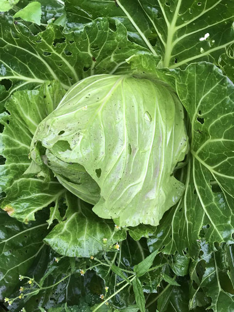

左邊那粒, 54.3 兩, 剛好三斤半.
豌豆, 盛期也算是過掉了. ( 前陣子, 單次三斤 採了兩次, 後來偶爾採, 但是數量沒那麼多 ).
比較後面的, 樣子比較醜, 有些還被蟲咬壞的.
然後筆者發現, 藤蔓最高可以到達兩米半之後. ( 極限了, 沒有再更長 ).
會從低處的主藤蔓, 冒出 側枝 而且又陸續開花結果.
因此, 豌豆 會到何時, 確定正式結束, 還要再觀察.
第二梯次的 雪翠 ( 首梯次是 初秋 ), 已經正式採完.
底下算是第三梯次, 也是雪翠.
第四梯次是 初秋, 也陸續要開始 包心 了.
因此, 高麗菜 的方面, 大概可以持續撐到五月初吧.
