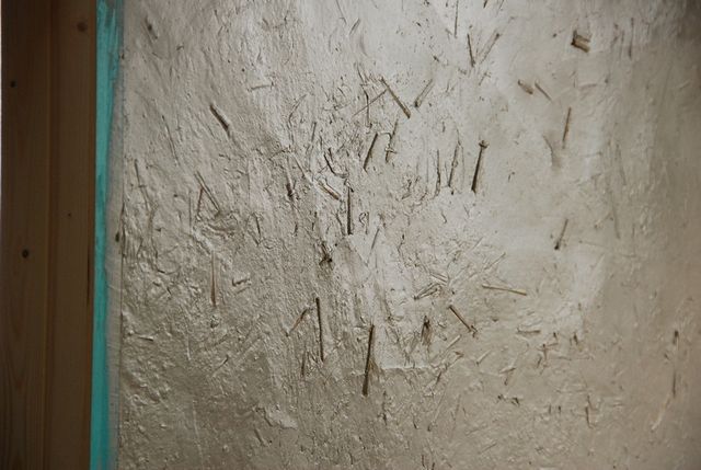

 樓主| 發表於 2013-8-23 21:14:09 | 顯示全部樓層
本帖最後由 872f457f 於 2013-8-23 22:03 編輯

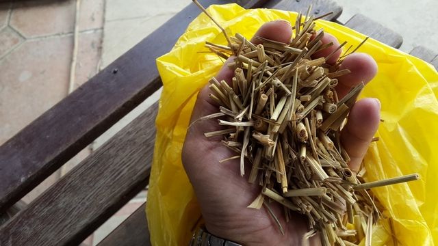

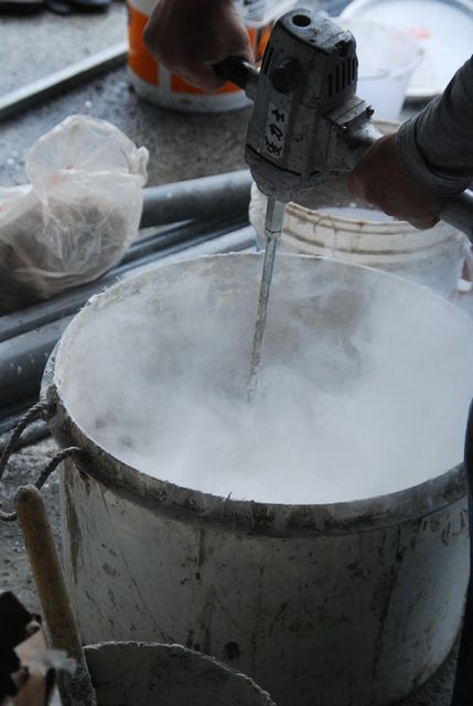

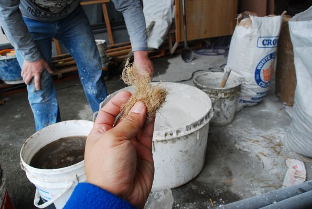

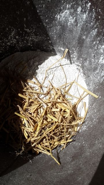

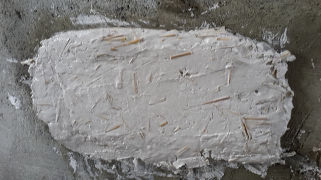

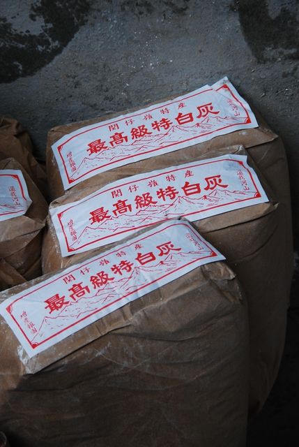

古早味稻桿灰泥牆
材料:
關仔嶺白灰=80元/包
絨麻=100元/包(增加拉扯力)
鄰居收割稻桿(需新鮮曬乾之梗桿段)
南星噴固精~些途(防止滑材折離)
白膠~精些途(增加黏力)
作法:
曬乾之稻桿切約4cm
關仔嶺白灰備料
絨麻備料(先洗過再使用去除黑渣)
白灰/稻桿/絨麻/噴固精/白膠~混合
加水攪拌約成蔴薯膏狀
抹牆約厚度1cm表面要粗糙或光細依個人喜好
古早灰泥牆已經不容易見到了
希望2home友自己diy
非常容易經濟
又有調節空氣中濕度的作用
乾燥後會有一點細裂縫
也是一種自然美感~

發表於 2013-8-27 10:27:56 | 顯示全部樓層
872f457f 發表於 2013-8-23 21:14
古早味稻桿灰泥牆
材料:
那有壁癌的牆面,給她塗上一層
就看不到那討厭的屑屑
不知可不可行?
種開心
種老天養的
建設一個最不須打理的莊園
也最符合老公期望的打草環境
856
22726
 樓主| 發表於 2013-8-28 00:59:58 | 顯示全部樓層
yum228228 發表於 2013-8-27 10:27
那有壁癌的牆面,給她塗上一層
就看不到那討厭的屑屑
不知可不可行?
要先把漏水問題根本解決
才能壁癌消除

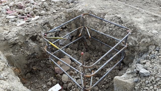

本帖最後由 872f457f 於 2015-3-23 23:05 編輯
約1周的進度用零碎時間拼裝完成
買了直徑6mm間隔15cm點焊鋼絲網當版筋
原本材料行跟我計價都算m2單價85元/m2一件為3m  x  2m
外模板用4分夾板固定
購買4分及6分CD管配在地下當電力管線
多放一條預備管應該夠用了
跟鋼筋廠訂購箍筋成品
現在鋼筋價約19元/KG加工費用1公斤1元
