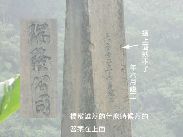

發表於 2013-11-14 10:54:44 | 顯示全部樓層
大正十二年吧

發表於 2013-11-14 13:33:14 | 顯示全部樓層
open808 發表於 2013-11-13 21:43
偶本來也是要猜大正,但是那個正字又不太像
想說1929年不知清朝有那幾個字嗎
因為清朝時三貂嶺這個地方 ...
那幾個不太正的字體,要聯想到"大正"的確有些許障礙.
清朝好像是1911年就結束,不是嗎? 1929...清朝...腦筋急轉彎啊!

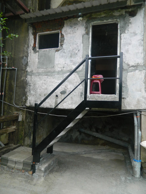

發表於 2013-11-14 19:42:00 | 顯示全部樓層
本帖最後由 大男孩 於 2013-11-14 20:13 編輯
照日期來看,那台幫泵車是李a的,當天他也應該有到場,沒意外的話是幫我在魚桀)魚坑壓送完之後才到你們那邊去的。
屋後所謂做工粗造的牆,那是先修補大洞和大裂痕,事後還要打毛、粗胚和細亞A三道手續,才算是成品
既然還要打,那何必修補,抹牆時直接整平不就好了嗎?

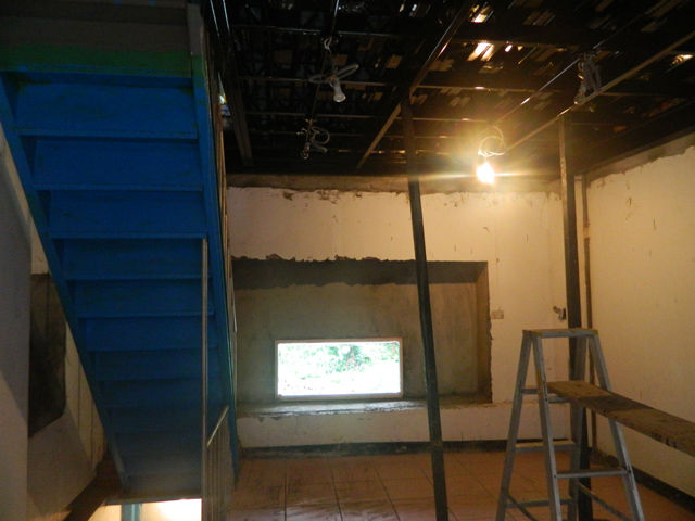

發表於 2013-11-14 20:03:44 | 顯示全部樓層
open808 發表於 2013-11-13 10:39
大家都很認真在研究品質
偶到沒有,思考那麼深去
第一張照片不用打,膠條直接粘上去,在粗批粉光,靠照片角落垂直線(計立)好像差很多,不然的話一次粉光也OK。
第二張照片不剷一點掉不行了,磁磚完成面跟鐵梯平。
第三張照片建議連那些油漆都剷掉,粗批粉光,才會漂亮。
第四張照片應該是一次粉光,只是抹的太浮了。打很麻煩,批土直接補順就可以了。因為連接的舊牆壁想要有多平整也有限。
第五.六張照片.......砍掉重練
就照片來看真的有點慘不忍睹,承包您工程的應該是專門拿工程在轉手包給人家,或者請師父來做。

發表於 2013-11-14 20:31:00 | 顯示全部樓層
tonywang 發表於 2013-11-14 13:33
清朝好像是1911年就結束,不是嗎? 1929...清朝...腦筋 ...
雖然不像
但是時間點滿合理的
而且橋或橋墩竣工和全線通車是兩回事吧
另外就文史的角度來看
盡信資料不如無資料
照片的圖說也不一定準啦

 樓主| 發表於 2013-11-14 23:11:24 | 顯示全部樓層
本帖最後由 open808 於 2013-11-14 23:13 編輯
大男孩 發表於 2013-11-14 20:03
第一張照片不用打,膠條直接粘上去,在粗批粉光,靠照片角落垂直線(計立)好像差很多,不然的話一次粉光 ...
今天的進度,上油漆,一樓的天花板(要有居酒屋的味道)及水岸第一角的樓梯,給它時尚點的黑
(目前工班還是全面停工中),自己也來做點事
早上去跟以前的鐵工簽約9萬(一樓觀景台的平台/二樓的陽台重新整修)
而土水部份,
一組是報工資16萬(之前發包12萬,但不行想說換另一組它報14萬)經過不行的人磨二星期
所以比剛開始整修還要困難重重,所以工資才會節節上
一組是統包,報26萬2仟,最後決定由統包來做
所以土水部份連之前所付出的4萬6,總金額支出來到30萬8仟
而連鐵工之前約付9萬,鐵工部份總金額支出來到18萬
這兩個大工程就直逼50萬
其它就不用再講,所以偶這間房改照約差不多90萬~100萬(跟隔壁改照達人所預估的數字差不多)

發表於 2013-11-14 23:26:06 | 顯示全部樓層
本帖最後由 Way 於 2013-11-14 23:27 編輯
http://zh.wikipedia.org/wiki/%E5%B9%B3%E6%BA%AA%E7%B7%9A
根據WIKI的紀載
平溪線於1921年由顏家興建完成通車
也就是大正十年
基於此點卻也找不到墩上公司名稱跟台陽之間的關聯
若暫定墩上日期就是大正十二年則為1923年
四月的大事就是裕仁皇太子行啟巡視台灣12天
此橋六月才完工
而1929年則是日本政府跟顏家收購的年代
此時已經是昭和四年
考據實在是非常有趣啊
明天去跟同事A一本顏家發展史來看看

 樓主| 發表於 2013-11-15 07:46:07 | 顯示全部樓層
本帖最後由 open808 於 2013-11-15 07:56 編輯
Way 發表於 2013-11-14 23:26
根據WIKI的紀載
平溪線於1921年由顏家興建完 ...
http://ivynimay.blogspot.tw/2011/08/1000810-1.html
這是由網路一位大大(放羊的狼)所寫的文章
判斷橋墩上的字為大正12年,所以此吊橋應該為日據日期貌暝r
而最近的煤礦為三貂煤礦
文中提到
三貂煤礦位於基隆河的右岸,金字橋與幼坑隧道間,雜貨店老闆說此礦曾有過3個名稱,依年代分別為合和煤礦、水泥煤礦及三貂煤礦
但就是沒有橋墩上的公司名
偶也有問偶的前屋主,此橋他出生就有了,屋主是民國37年出生
