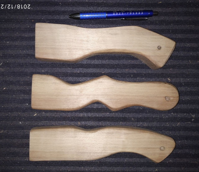

木柄 是 小玩意 ~ 小弟 晚上 打發時間 作的~ 所以 蠻粗製爛造的 ~
因為 這邊 晚上很安靜~ 打沙袋跳個繩 或 打開砂輪機..... 感覺上 都很大聲~只能 用手工去作~
下一波 就要來作 茶盤 ~ 與其 讓 小弟 送 木柄~ 還不如 送茶盤 ~ 呵
作茶盤的 全都是 好木頭 ~現在 搬過來的材料 應該 可以 作 十幾個 茶盤 ~
我可以 把木盤 磨到 像鏡面 一樣的質感~不是 塗油漆~ 是 邊看電視 邊磨~ 慢慢 用手 拋光 磨細~~

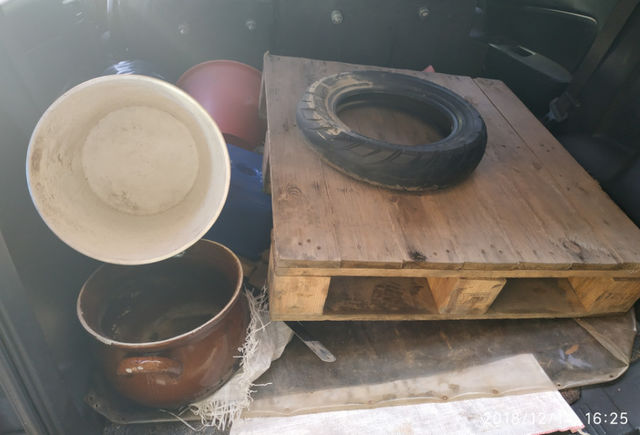

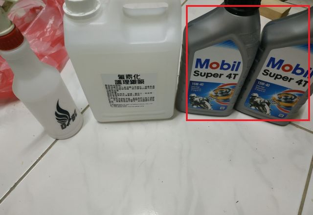

昨天 跑去 朋友 那邊 拿 這個 鍍膜劑~ 還順便 去 家樂福 買了 88元 機車用機油 兩瓶~
這個 鍍膜劑 還不錯~ 使用簡單~ 價格便宜~ 2公升 200元~ 汽車 每次 用量 約 250CC~機車 也可以用~

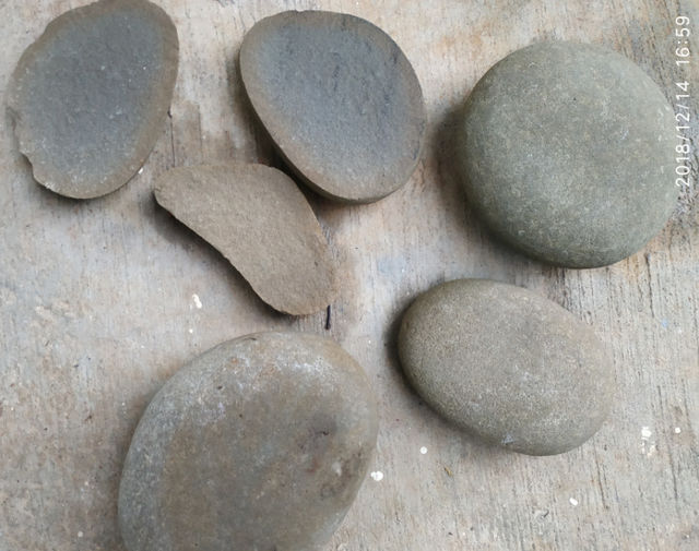

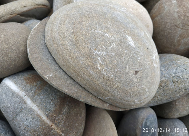

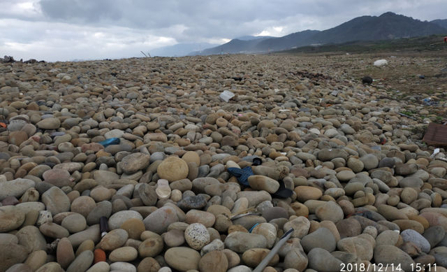

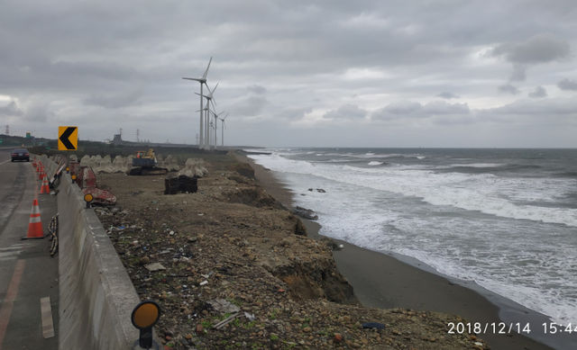

回程 經過 林口海邊~ 順便 撿3~4個 石頭 ~ 回家 可以 雕刻~
這石頭 很好玩 ~ 居然 自己 裂成兩半 ~ 順便 撿回家 ~

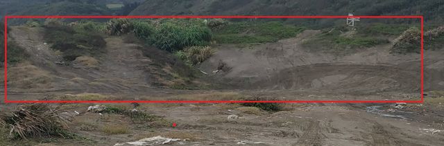

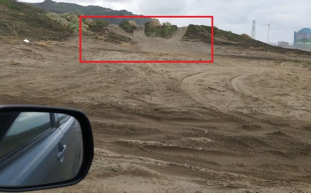

順便 玩一下 砂子~ 車子 太久 沒玩砂 會 生疏~ 所以 有空 就要去 沙堆跑跑~ 紅線處 就是 爬上爬下的地方~
今天 海邊 風蠻大 ~

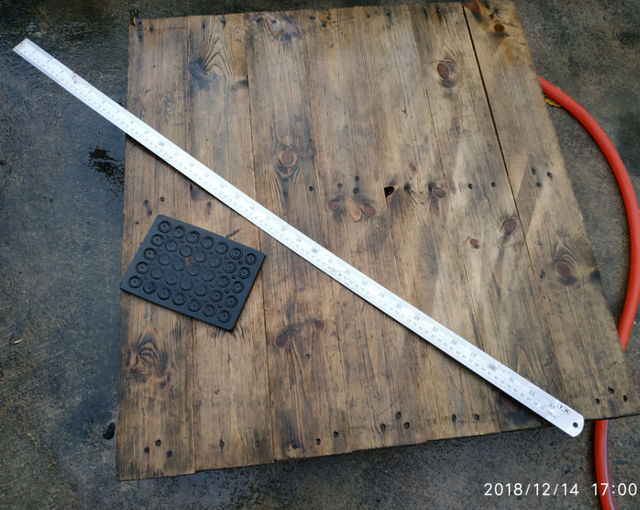

總共 幫 海邊淨攤~ 清理回收 ~ 1個棧板~ 2個塑膠桶~1個大砂鍋~1個機車廢輪胎~1個 100公分的不鏽鋼直尺~
還有 4顆 小石頭 ~
塑膠桶 洗一洗 拿來 當 澆花水桶 用~

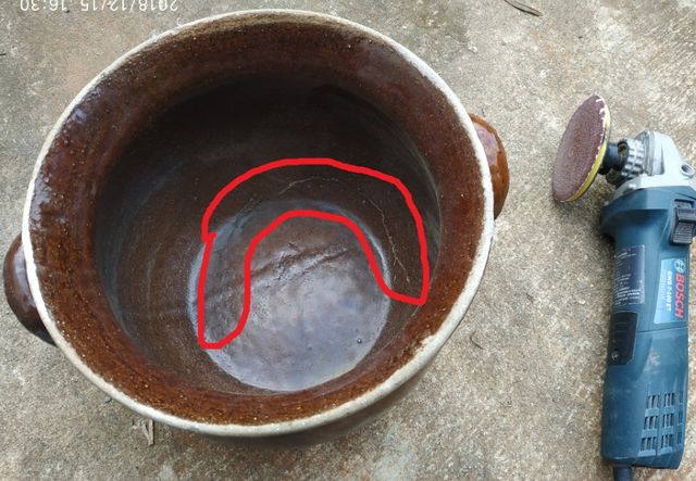

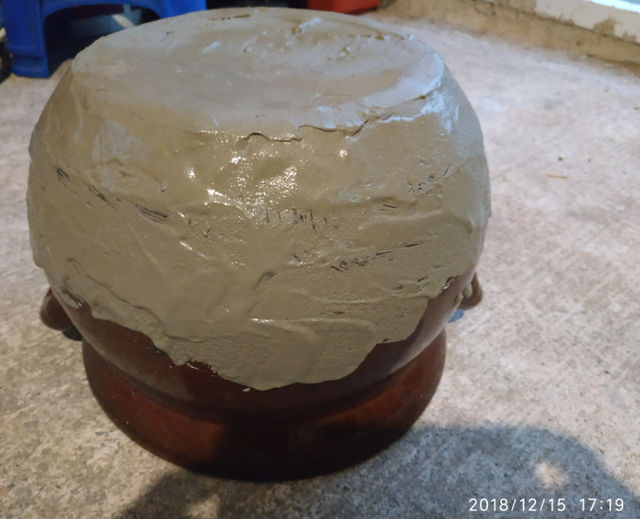

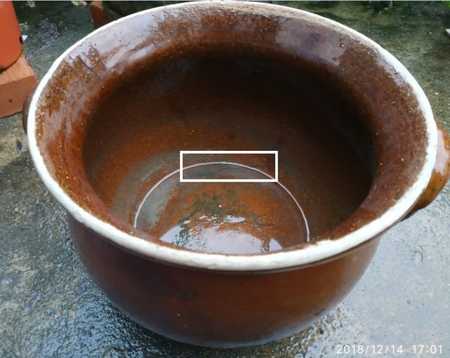

砂鍋 洗一洗 ~發現 鍋底 有個 極小裂縫~ 改天 用 水泥 補一補~
大砂鍋 是要 拿來 當這個 同學推薦的 火爐 用的>>>http://goodsimplelife2009.blogspot.com/2010/01/blog-post_22.html

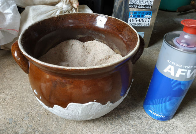

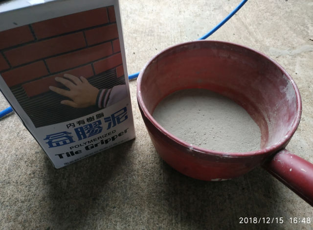

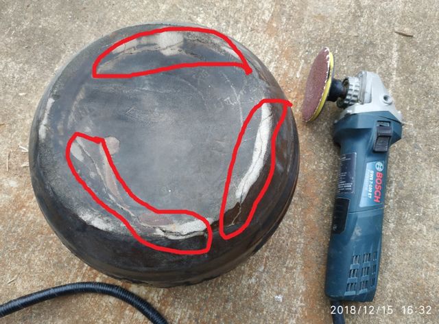

撿回來的 砂鍋~ 在 裂縫處 先磨去 上面的釉~ 再 塗上 一層 益膠泥~ 磨去釉 增加附著力 ~
這樣 就能 當放木炭 的火爐了 ~
海砂 早已 準備好了~~ 現在 在等 寒流來 ~

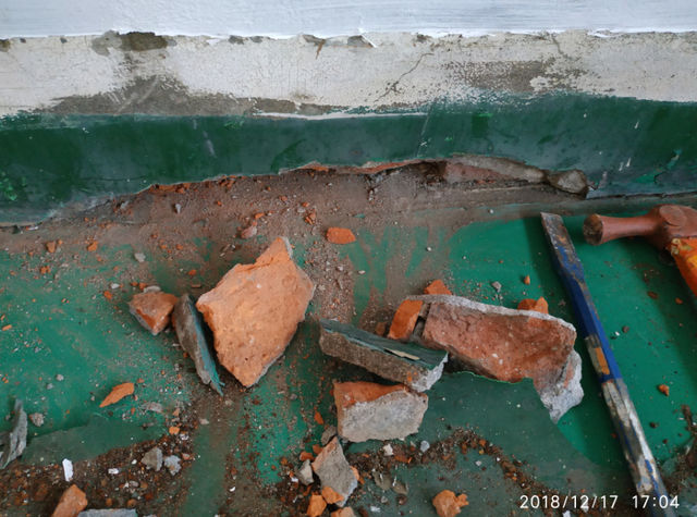

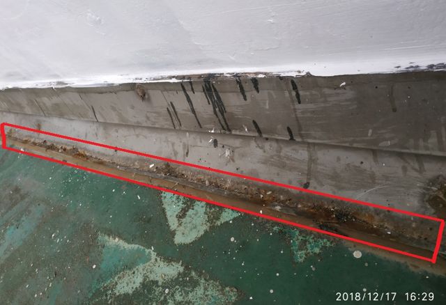

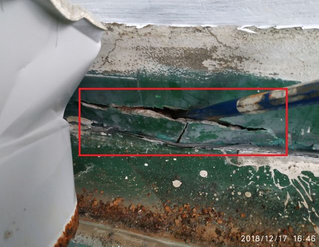

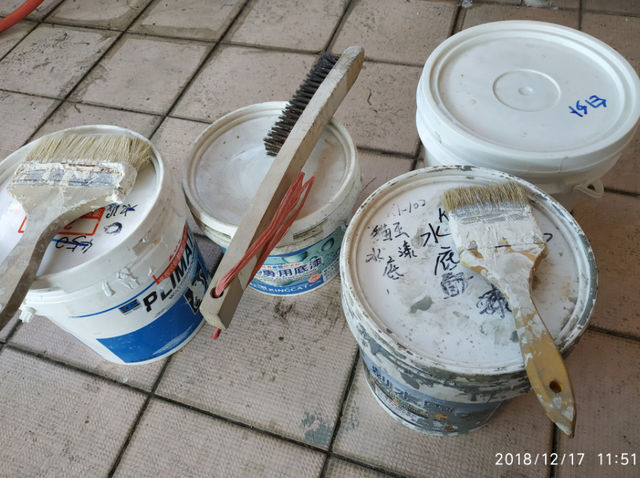

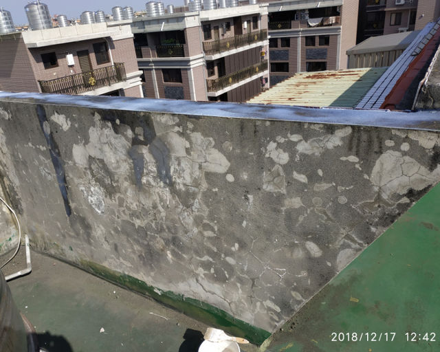

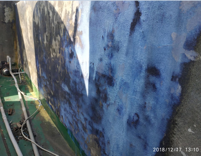

今天 是 幫 隔壁巷 的 屋頂 塗防水 ~
這是 之前 就約好的 ~ 等個 連續晴天~讓 屋頂 先曬個1~2天 太陽~ 再來 動工 ~
他們 之前 也有 找外面的師父 來 施工~ 但是 都只能 撐個 快 1年 就又 開始漏 ~
所以 請 我 來看看 ~有沒有 辦法 讓防水 撐久一點 ~
這邊的牆 先幫他 補強 水性底漆 ↓↓↓

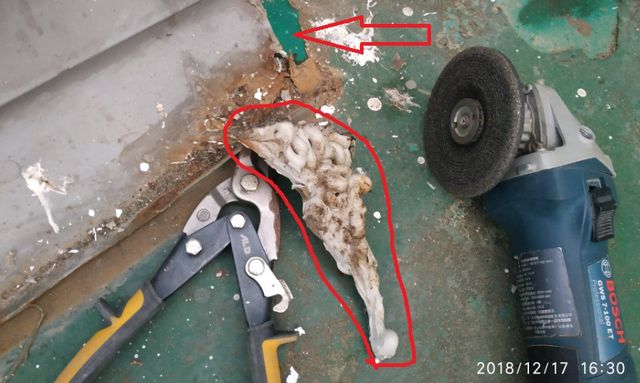

另一邊 是 漏水源頭~ 這是 之前 工人 幫他 把 牆角裂縫 用鐵皮 補起來~ 像 外牆 穿鐵衣的方式 ~
但是 看到 鐵皮下 鏽跡斑斑 ~ 我研判 鐵皮下方 早已 鏽穿 ~ 下雨時 屋頂積水~ 剛好 滲入 鐵皮 ~ 再 滲入 牆壁 ~
所以 把 鐵皮 拆下來 ~ 看看 ~

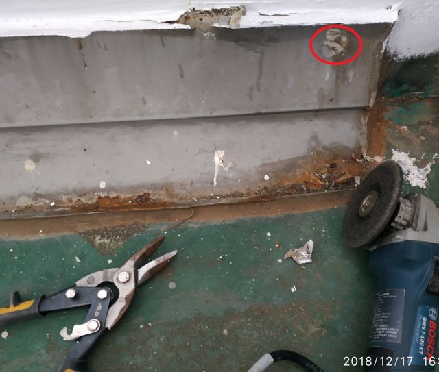

磨掉 藍波釘~ 掀起鐵皮~ 旁邊箭頭處 的矽利康~ 根本沒黏好~ 隨手 就可以拿起來~ 1整塊~之前工人草率施工 ~

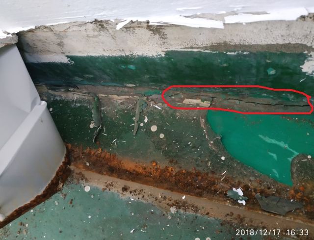

再繼續 掀鐵皮 ~ 邊緣 都生鏽了~ 不好施力 ....... 但是 陸續 看到 牆角裂縫 ~
這種 磚牆角落的裂縫  其實 常見 ~ 只是 常常 被 表面的 粉光層 防水漆 擋住 看不到~
要 徹底 消除 壁癌~ 就要 敲掉 粉化的磚層~ 再 灌入 防水水泥 補好裡面 空洞 ~ 再 塗防水漆 ~
否則 只作 表面處理 ~ 撐不了 幾年 ~
果然不出所料 ~ 輕輕敲一下~ 掉下 一整塊~ 多年的濕氣 悶著~ 早已 粉化了 磚塊 水泥 ~
忙了 1下午~ 這個裂隙 ~明天 先用 矽酸質底漆 灌入~ 再補上 防水水泥~ 再 塗 底漆 面漆~ 就 完工了 ~
我會 把 這邊 地平 用高一點~ 儘量 不給 雨水 積在 這邊 ~ 以期待 完工後 能撐 更多年 ~

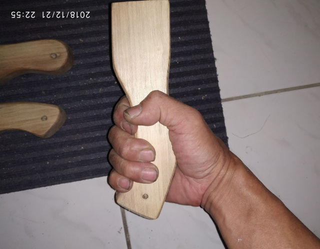

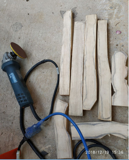

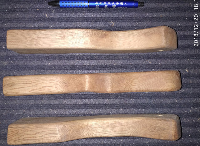

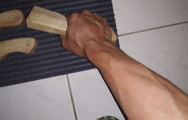

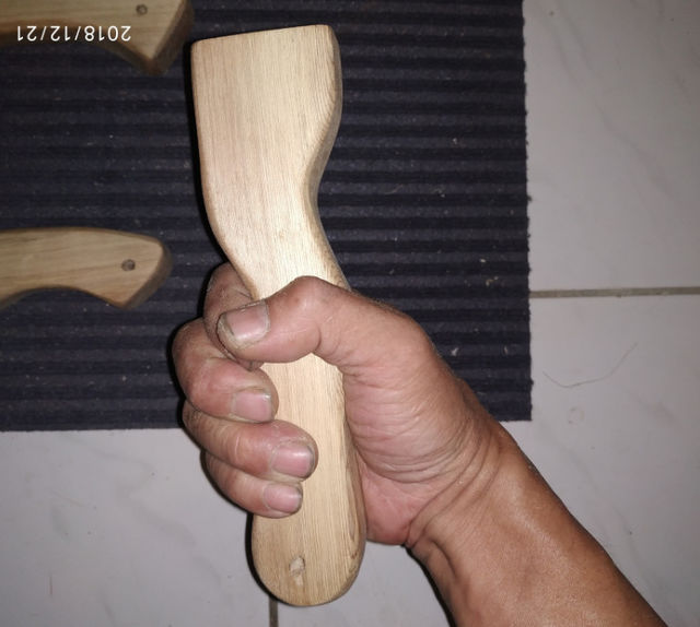

無聊 又作了 一些 木柄 ~
這 3把 短柄 不錯吧 ~

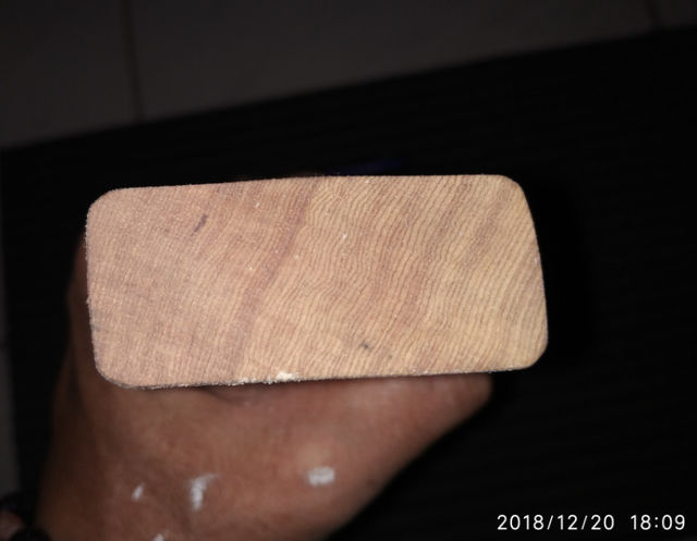

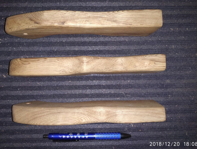

木柄 材質 的 密度 ~ 上 中 下 3面 照片 ~
量手定作的 ~
小弟 是 偷學 這款式 作的~ 等 斧頭 送過來 ~ 我就 可以 裝起來了 ~~
