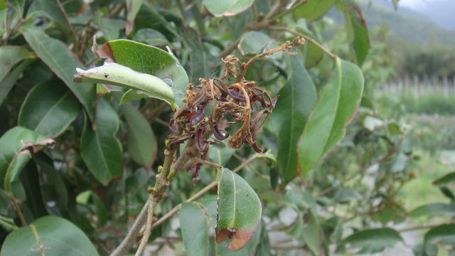

荔枝結小果後到長成大果期間...會自然落果
小果粒長到棉花棒大小期間...遇水易落果
這期間不能澆水/淹水
偏偏這期間北部卻常會下雨
ASO + 20 感恩啊!
jonce + 20 感恩啊! 已在下雨了Orz....

酥花長醬子嗎?

dahoo 發表於 2018-3-15 23:05
酥花長醬子嗎?
這是荔枝酥花...我的荔枝沒遇過
網文參考...較可能危害荔枝花的蟲害有:
1  荔枝蟓...初孵若蟲取食,危害嫩梢、花穗和果實。
2  蒂蛀蟲 ...成蟲為蛾類,每年至少發生三世代,
    第一、二世代危害嫩葉、幼芽,花穗,第三世代危害果實
    幼蟲在荔枝的冬梢或早熟種荔枝花穗的穗軸頂部越冬。
    從花軸蛀入為害,如果不及時進行防治,就會使花穗乾枯脫落,
    在荔枝抽生花穗期間,發現有因蒂蛀蟲為害而乾枯死亡的花穗出現,
    就要及時將花穗剪去,並集中園外深埋或燒毀,以減少蟲源。

LKK46 發表於 2018-3-16 14:46
這是荔枝酥花...我的荔枝沒遇過
是芒果花
荔枝也有整串花穗乾枯的現象
所以我誤認為是薊馬吸食導致的結果

dahoo 發表於 2018-3-16 23:58
是芒果花
荔枝也有整串花穗乾枯的現象
所以我誤認為是薊馬吸食導致的結果
原來是芒果啊(葉子有點小呢)
我的芒果酥花樣子稍不同
藥名 : 鐵金剛(達特南)
防治 : 葉蟬+薊馬+....等
建議下載...芒果健康管理技術 - 台南區農業改良場出版品
https://book.tndais.gov.tw/Brochure/tech156.pdf
