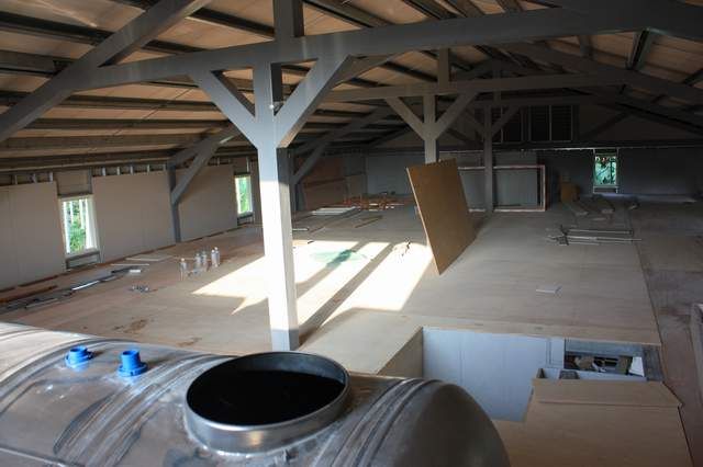

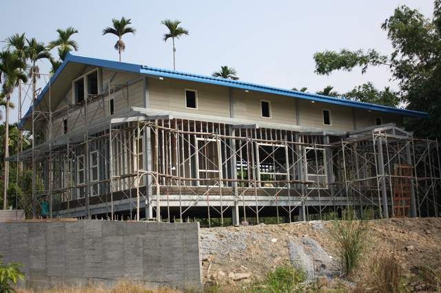

骨架料組立完成後 下台度施做防水塗料

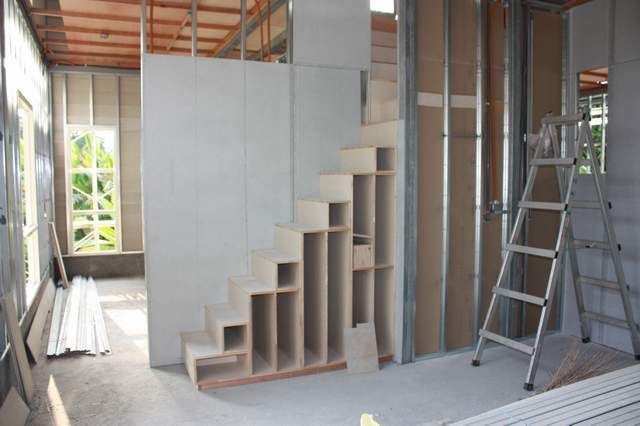

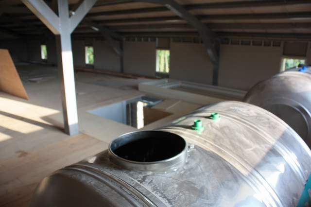

然後陸續組立木紋水泥板 內部的書櫃兼夾層梯及夾層木板已粗坯施做完成
上層木紋水泥板封板完成
下台度施做防水塗料
書櫃兼閣樓梯
夾層近27坪 下方加雙併C型鋼 左右兩側追加釘3分夾板來當儲物空間
較遠處觀看的角度 越來越像木屋了

照像機 發表於 2013-10-24 19:26
骨架料組立完成後 下台度施做防水塗料
然後陸續組立木紋水泥板 內部的書櫃兼夾層梯及夾層木板已粗坯施做 ...
照大~
這組木作梯非常非常眼熟內~

阿炮 發表於 2013-10-24 22:17
照大~
這組木作梯非常非常眼熟內~
是沿襲您家的設計 所以眼熟
日後另一處也是有用到此工法

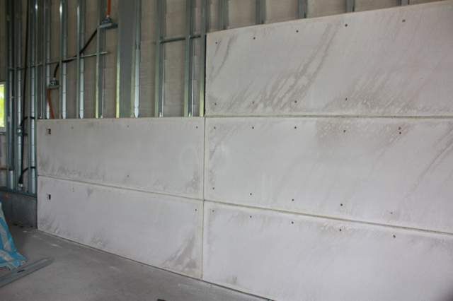

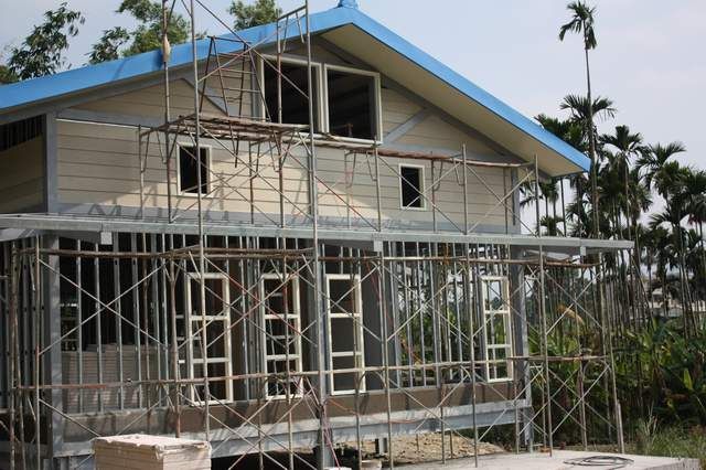

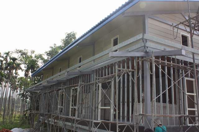

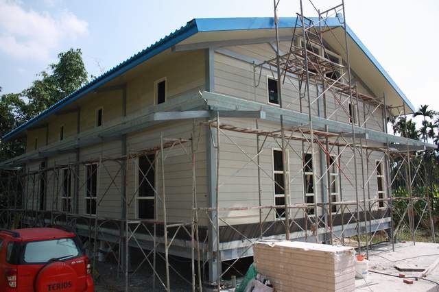

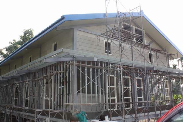

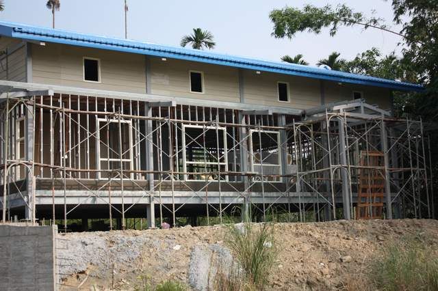

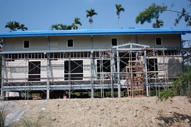

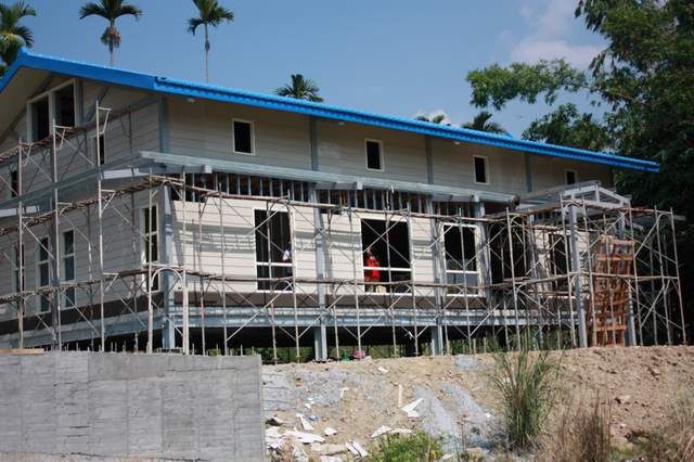

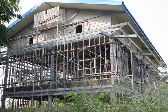

這些天外牆的木紋水泥板已經安裝完成

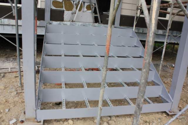

水電師父這幾天也將 外牆板的部份的管路配置完成 鐵工師父也趁機把外玄觀的塑木露台的鋼結構焊好

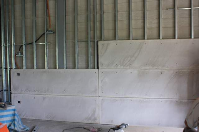

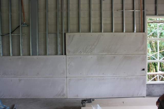

今天開始 外牆板的內部 ALC板 也開使安裝
四週外部的木紋水泥板業已完成

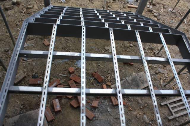

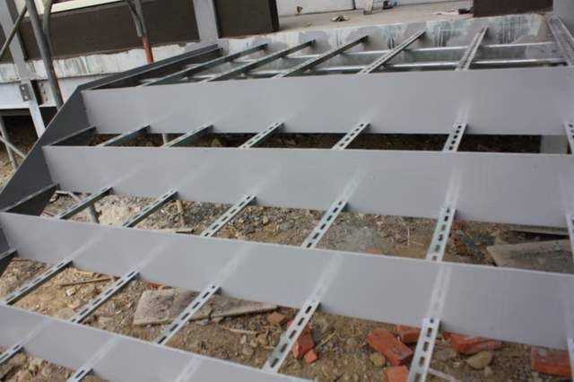

玄觀塑木露台摟梯 先組立鋼架
內牆板ALC上場 開使安裝
對流換氣的工法+ 內部使用 ALC板 真是冬暖夏涼的最佳組合之一的工法
