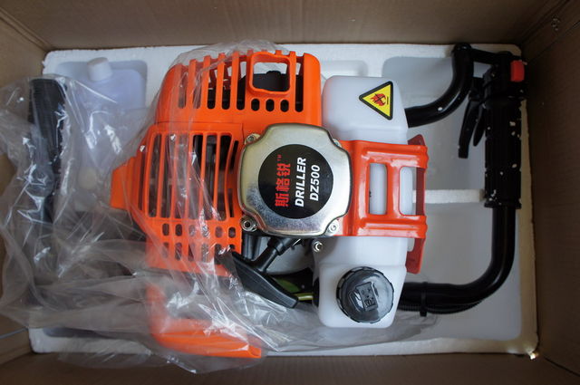

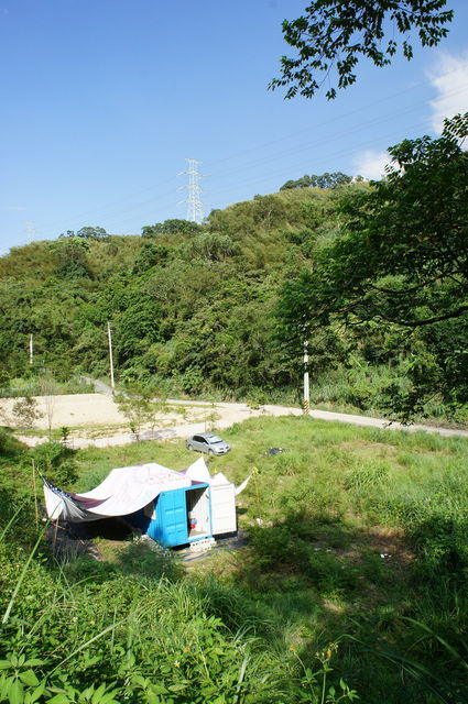

天氣熱,慶祝八八節禮物終於開箱了~~
拿鑽地機,使用80MM鑽頭鑽了貨櫃前面6個與後面3個孔(用竹竿拉帆布用),感覺還蠻好用的。
但鑽第3孔時鑽太深,導致整個鑽頭卡在泥土裏,最後只好分離鑽頭與引擎,老婆用鏟子幫忙把鑽頭挖出來。
後來,改換40MM鑽頭要鑽竹竿孔,方便後續圍菱形網。發現40MM的鑽頭沒有80MM的好鑽,第1孔鑽到1半卡住,拔半天
終於拔起鑽頭,結果鑽頭桿子彎了一些,最後靠貨櫃底下的空心磚與槓桿原理,大約弄直後繼續鑽了10幾孔,這樣總共大約使用3-400CC汽油。
鑽好洞後就可以撐起部分帆布,小朋友遊戲空間又更大了。
以後有機會,再來看看帆布兩側綁著錏管(3M長,直徑2.1或2.6CM),插入貨櫃吊孔OK不OK??很怕錏管彎掉!!
下次就可以先用塑菱形網先圍一部分農地,希望能有點作用。

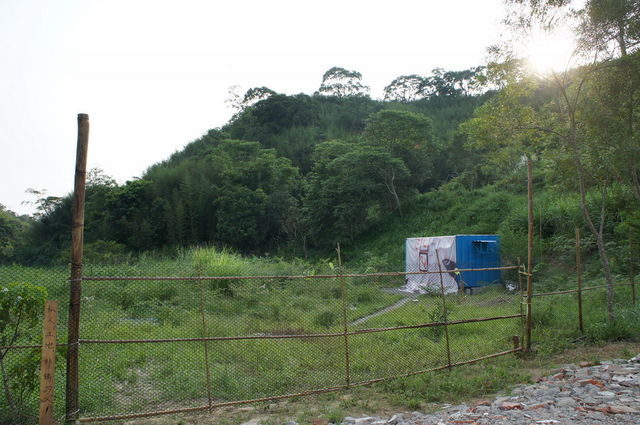

用竹子做圍籬的柱不是好主意,最多大約兩年就會從接近地面的地方斷裂(尤其是您沒有先漆上柏油),為了一勞永逸還是去買1"的錏管切成三段(2米),底下漆環氧樹脂紅丹漆再插進去土裡頭吧...
用挖洞機不能一路用力往下壓,壓下去一段要回抽再繼續鑽,這樣子才容易拔出來,而且鑽到底之後鑽頭還是要維持轉速的往上抽。個人經驗使用鑽洞機最累的不是鑽的過程而是抽的過程...腰好痠哦...

謝謝您的建議,改天有租貨車時再買一些錏管進去更換。

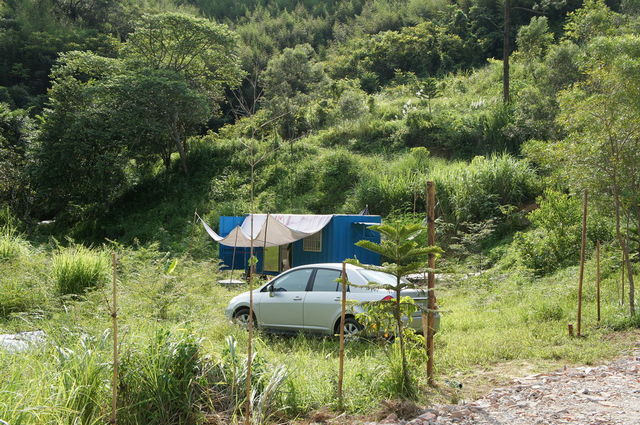

今天天氣依舊炎熱,但抵擋不了農地的吸引力!!
所以又到農地去~~圍圍籬(先暫時這樣~~希望可以減少外人入內如廁)!!

偶使用同型的挖洞機,剛開始時也是常常兩隻手差點打結!
它又不像電鑽有反轉功能,所以一直用力往下壓碰上阻力就被拉過去了!
胡大說的沒錯! 壓下去一段要回抽再繼續鑽,這樣子才容易拔出來,而且鑽到底之後鑽頭還是要維持轉速的往上抽。
我也碰過鑽到底部拉不起來的困擾;最後也是將引擎分離後,以反時鐘方向旋轉出現土...

80MM的鑽頭比40MM的好鑽很多~~
現在都改用80MM去鑽~~速度快多了!!
但是鑽久了都一樣容易腰酸!!

發表於 2013-8-14 06:19:01 | 顯示全部樓層
windidf 發表於 2013-8-8 22:28
天氣熱,慶祝八八節禮物終於開箱了~~
拿鑽地機,使用80MM鑽頭鑽了貨櫃前面6個與後面3個孔(用竹竿拉帆 ...
windidf 大
個人覺得你撐帆布  可能不夠穩固  而且常常會垮掉  不耐久  以後還會花很多時間去處理他  不值
既然買了貨櫃屋  乾脆請鐵工  來焊接一個遮陽屋頂  弄穩固點  比較值得
