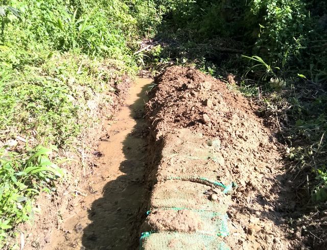

瞭解了喔!戶外活動因為環境有太陽源源不絕的熱,就只能喝水或吹風降溫
所以差別在環境不同,喝冰涼水會比較快降溫
尤其是最怕悶熱無風的熱天!
照Zefram大的提醒今天去山溝挖土有喝多點水,沒有中暑到
挖2小時喝2公升水跟一瓶寶礦力。
水一喝腹部一直冒汗褲子都濕透了
初步挖開溝道,過後還要裝客土袋

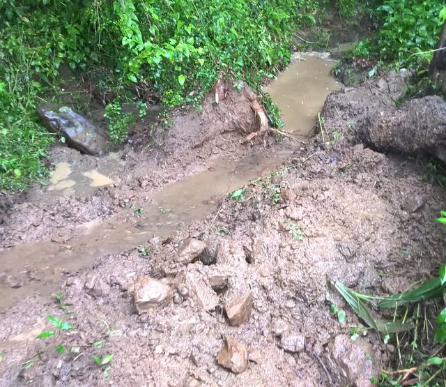

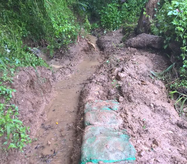

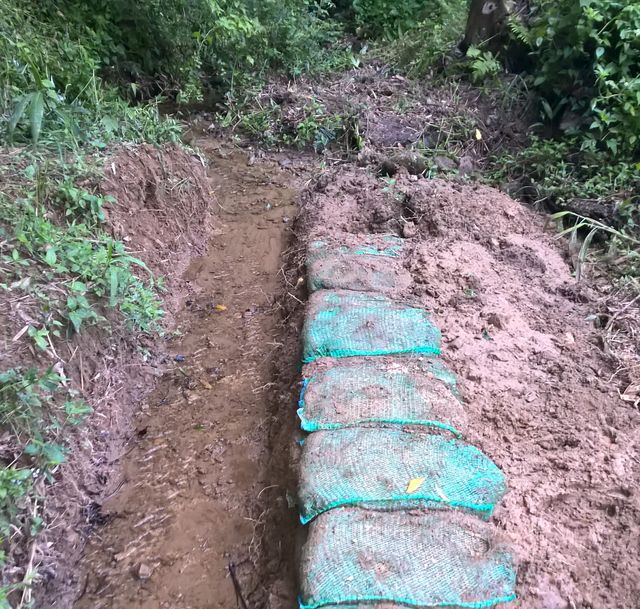

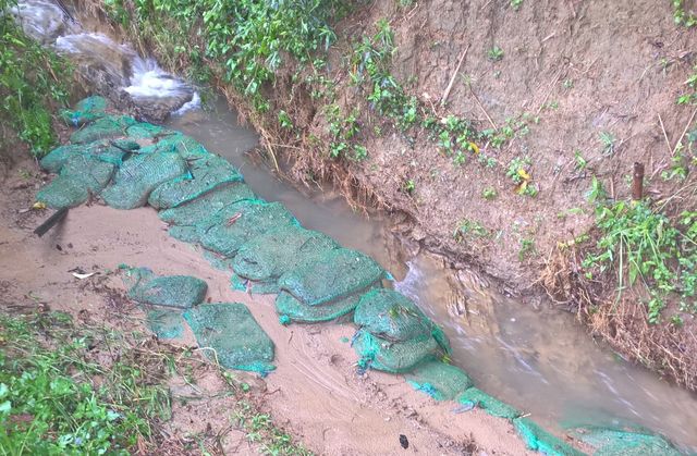

6/14三 傳說的梅雨第二回合開始!想說趕在預報的8點下雨之前來加減挖水溝,可以說是臨時抱拂腳。
結果6點就開始下小雨了…穿雨衣操作,內外都溼~不怕下雨只怕悶熱天氣易中暑~
before
清到山溝上段的尾巴,遇到一棵樹擋在水道上,所以舊水路才會向左拐個彎
after
設法截彎取直,先在水道樹的東側挖溝引水,有空再挖疊客土袋
沒帶柴刀先放樹一馬

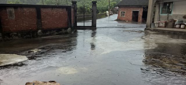

老家曬蔔鶚|坑疤疤,積水久了會滲水掏空…其他人無動於衷?或是無能為力?最多人的原因是一年回老家沒兩次的,無關緊要~
有時候說到攸關利益時有人馬上跳出來喊他有持分權利要否決怎樣怎樣…面對這種要花錢耗時做白工的就沒看到那人岐n,這就是人性~
我有點看不下去幾天前和堂哥說會做義工幫忙補。
因為天氣不佳又要兌現承諾,遇下雨只好穿雨衣在雨中灌水泥砂漿補窪洞
下雨施工土法煉鋼可以看積水知道哪裡較低窪就補那裡~補的不好看,但是至少不會再積水就是了~
等雨停後因雨滴衝擊而浮在水泥地表面的砂子需要掃除看起來才比較乾淨~
這模樣花了一包多的水泥的結果~其他部份大概再半包就搞定了~
心得是攪水泥還是一桶桶的用電鑽攪拌棒在桶子裡調漿比較輕鬆~

 樓主| 發表於 2017-6-14 14:45:33 | 顯示全部樓層
本帖最後由 tsou4 於 2017-6-14 14:51 編輯
        Zefram        2017-6-14 09:35        有加急結劑?
沒有加耶~
我當天施作時就下著雨,弄完雨更大…
做完半小時就有點硬了,隔天察看水泥就全硬了,不過表面有很多浮砂,掃除就變乾淨了~
之前查過下雨天造屋能不能灌漿,有人說不,有人說可。
說不的可能是考慮到管路部份怕會滲漿?
因為我只是填窪坑就不管有沒有下雨了。
我觀察有積水的窪坑倒入砂漿後積水就被推走了,再用曼刀稍微推平不要積水就可以了

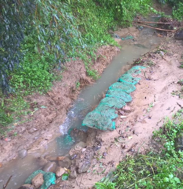

 樓主| 發表於 2017-6-17 13:19:56 | 顯示全部樓層
愚公移山-人工整修山溝4
本帖最後由 tsou4 於 2017-6-17 15:41 編輯
tsou4 發表於 2017-6-14 08:12
結 ...

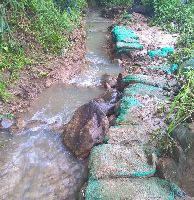

這次臨時抱佛腳有效喔!
起先來山溝察看,水道水量不大,看到客土袋有1/3被衝走,可能最大水的時候淹過客土袋了,從內側的砂土看得出來。
大水把水道原來的岩盤都被刷洗露出來了。之前沒人疏通都被崩塌的積土覆說A水才會改道沖刷田埂。
這次截彎取直成尼滮藿D拉直 ,客土袋有達到護土的做用,往後有空還要把崩落的積土再移除,把水道寬度加大

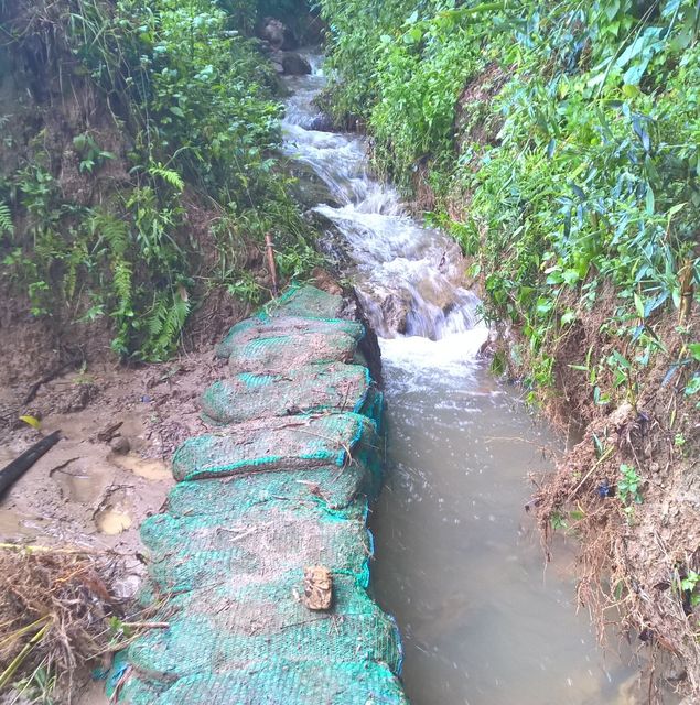

before
看得出來水沖刷把岩盤露出來,然後岩盤的紋路是斜向客土袋的方向,所以在岩盤旁的客土袋就稍微被掏空
客土袋第一階有效保護住內側的砂土,為以後第二階做基礎。

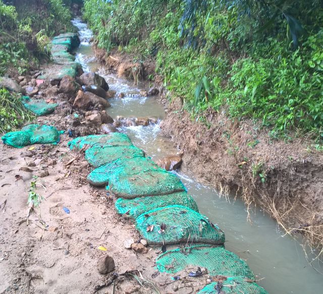

中段的水道被沖刷變寬也露出岩盤,看到岩盤就更放心了。
河道上多了一些石頭,因為位置凌亂讓水的方向又切往客土袋的下方,使中段又有一個缺口。

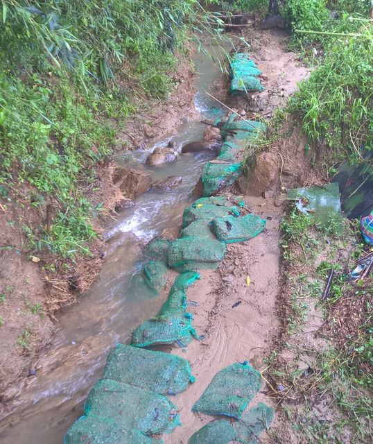

下段的水道因為是積土層,水流沖刷變的比我人工挖的還深
連上回還沒清除的一棵小樹也被沖倒到一旁,水道因此變寬變平緩
after
中段和下段利用散落在水道上的石頭,在岩盤露出的河道上分段做石頭節制壩來讓水流減速
岩盤上堆石頭壩就不怕河道兩側被沖刷砂土流失,簡單做了5段,比原本的流速減慢。
客土袋缺口的部份打算改天再把石頭移到缺口部份當基底
上段的客土袋整理復位
往上游看就變成一階一階的落水

發表於 2017-6-17 13:57:23 | 顯示全部樓層
很早以前就想跟你說...
客土袋..要交丁 及橫直包要交疊..
被沖走的位置應該是此次水流的阻水點..
這一段可以採用在現場的大碎岩
做順水魚鱗式疊法
或做簡單的砌石疊法 一層(一側水道..另一側土方基底)
底層碎石微高土方一點點..而碎石菱角向上多一些
好卡住上方的土包
上層在壓土包
兩包以上..要交丁...
如果純土包疊法..無擋土需求!
只做排水交疊..
可採用順水斜面魚鱗式疊法..成帶狀..
需要圖面..我在簡單畫一下..
因為下雨天..比較閒一點..

 樓主| 發表於 2017-6-17 16:13:07 | 顯示全部樓層
rdmigo 發表於 2017-6-17 13:57
很早以前就想跟你說...
客土袋..要交丁 及橫直包要交疊..
rdmigo大 感謝您的專業指導
我此次重心是放在水道截彎取直與排水暢通。
自我感覺良好~
這回雖然客土袋有些許損壞 ,但內側的沙土所幸都還完好
缺口的部份我是打算就地取材用大石頭在河道缺口旁堆疊,石頭上再堆兩三層客土袋

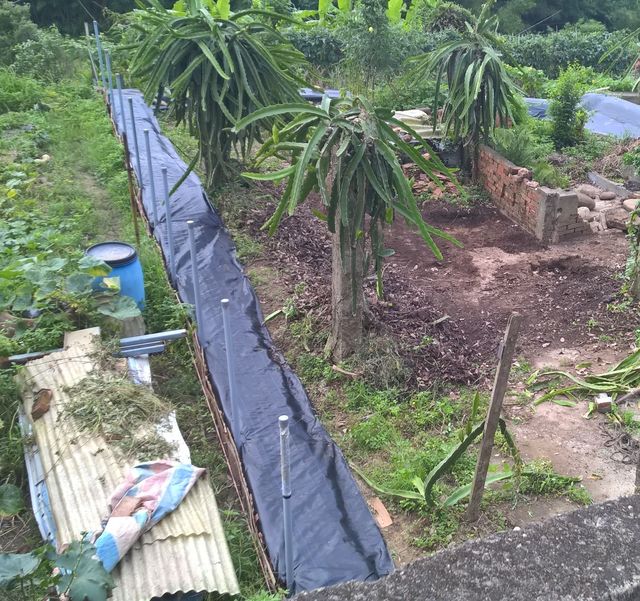

 樓主| 發表於 2017-6-21 07:52:53 | 顯示全部樓層

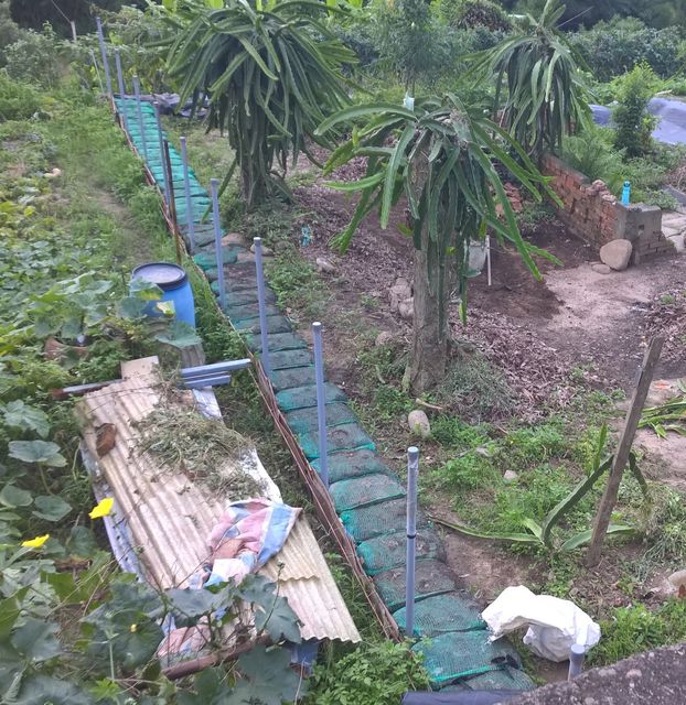

舊雞寮北側準備立柱建設圍籬2
本帖最後由 tsou4 於 2017-6-21 08:35 編輯
tsou4 發表於 2017-5-21 16:29
紅線是鑑界的界線~
一天做一點,首先鋤草
東做一點西忙一點,接續一個月之前的任務
歷史性的一刻,一二十年來終於把舊雞寮的田埂弄回來了~
雖然以前阿公曾經有用石頭堆田埂,但還是不敵手腳不乾淨的惡鄰老嫗不時來偷搬石頭偷挖田埂的土,弄得田埂都沒了,想打模糊戰還以為可以偷永遠的~
田埂的客土袋和抑草蓆都已經完成,接下來最高潮,搭鐵皮浪板圍籬~
突然有一種感想,就是田園的同一個項目做久了會有點倦怠感 ,要適時換別的項目玩~
如果一直都在做同一個項目,然後都是做白工,就可能會失去興趣…
挖東牆補西牆,挖自己的土來裝填客土袋,只疊兩層高度就夠了
誘W抑草蓆,以後不用再做白工除草
回顧2015/8/2舊雞寮的模樣
水泥地也能長芒草~
