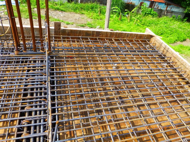

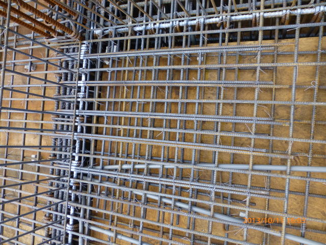

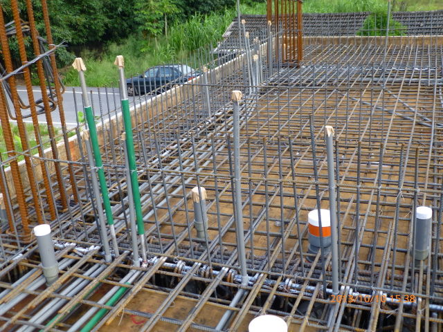

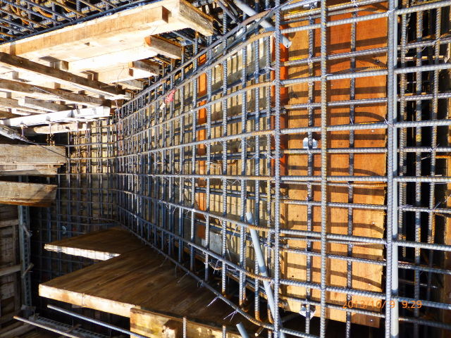

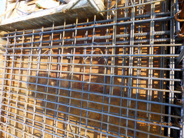

  10月8日(星期二)上午:7:30磅鋼筋,重8030公斤。
  工作內容:綁一樓天花(二樓地板)板鋼筋、水電二樓地板配管
  因當天工作人員太多,小小基地,沒有太多剩餘空間可以拍照,加上要去看凶宅(這些經過,請見本版第26頁,251樓:http://www.2home.com.tw/bbs/foru ... age%3D1&page=26),便留待10月9日(星期三)再去拍成果照。

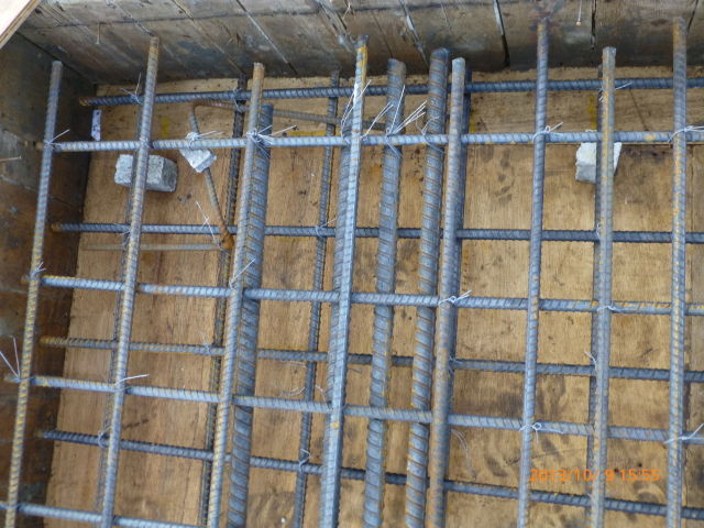

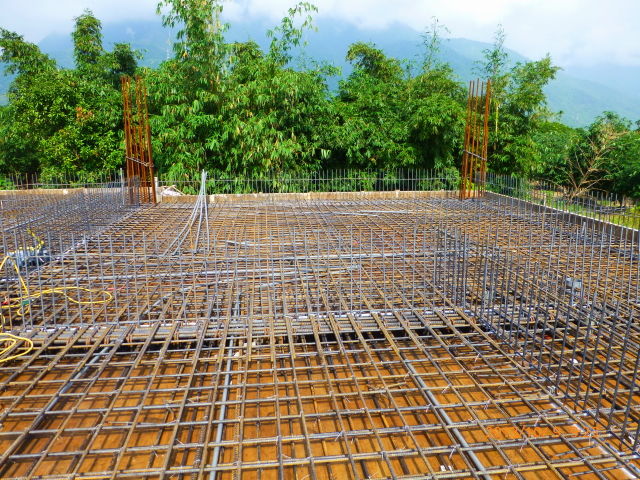

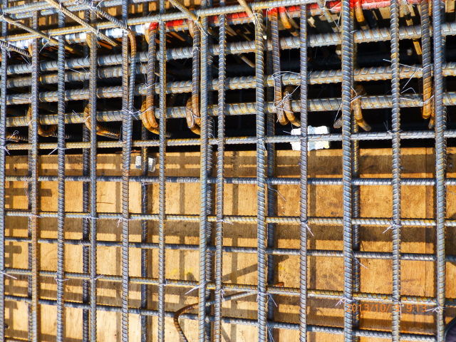

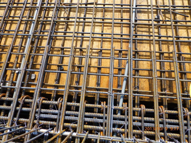

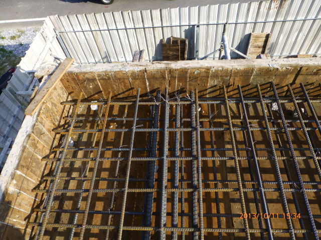

  樓板配筋用:4分鋼筋雙向雙層,每隔15公分一支

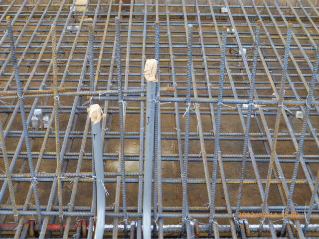

  上層筋的搭接,樑的二邊均有超過1米以上:

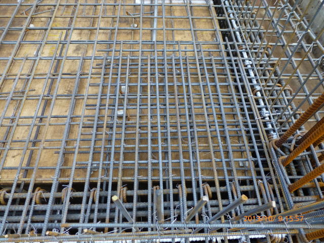

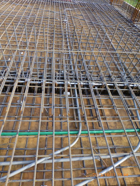

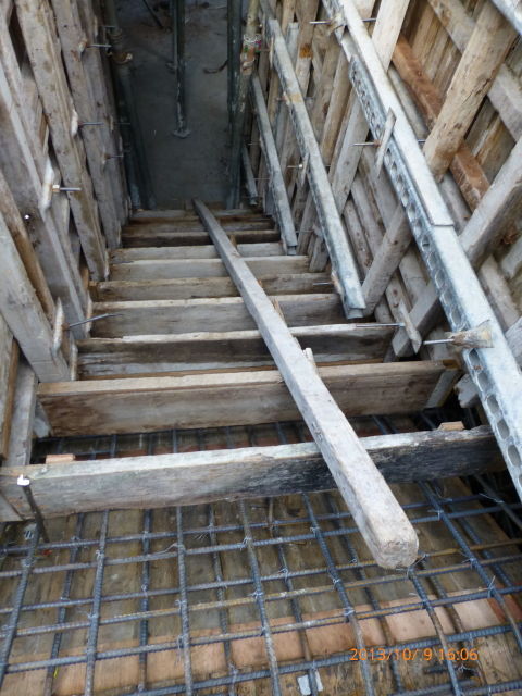

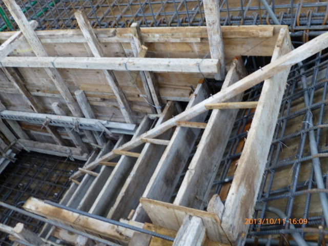

  樓梯鋼筋綁紮(4號鋼筋雙向雙層):

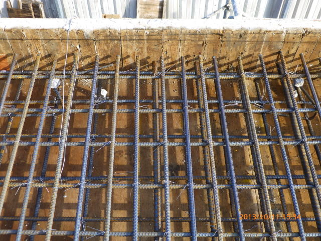

  與牆接觸的地方有彎勾錨定、上層直向筋有延伸入板至少90公分的距離:
  樓板角隅的補強筋,根據工地經理的說法,是採用另一種作法,不會增加鋼筋的高度,減少保護層:

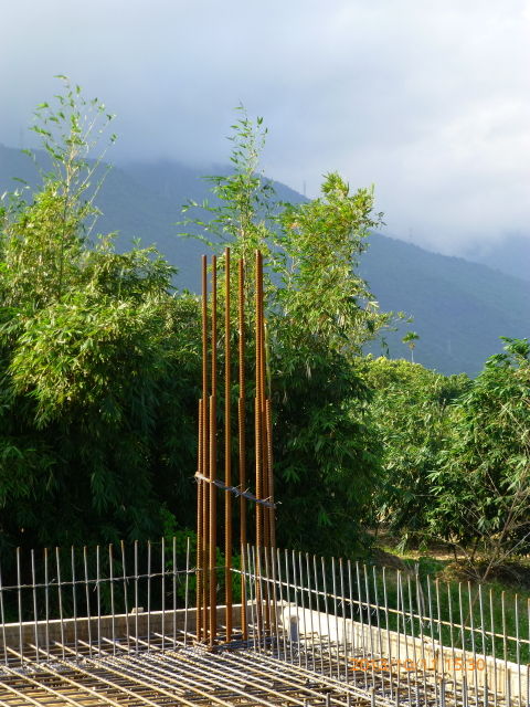

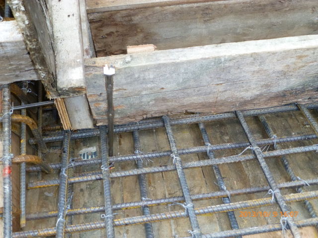

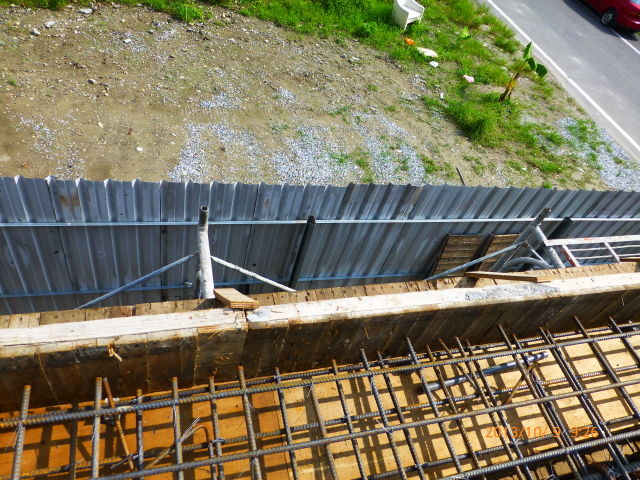

本帖最後由 人間過客 於 2013-10-17 19:50 編輯

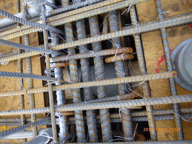

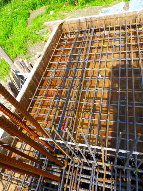

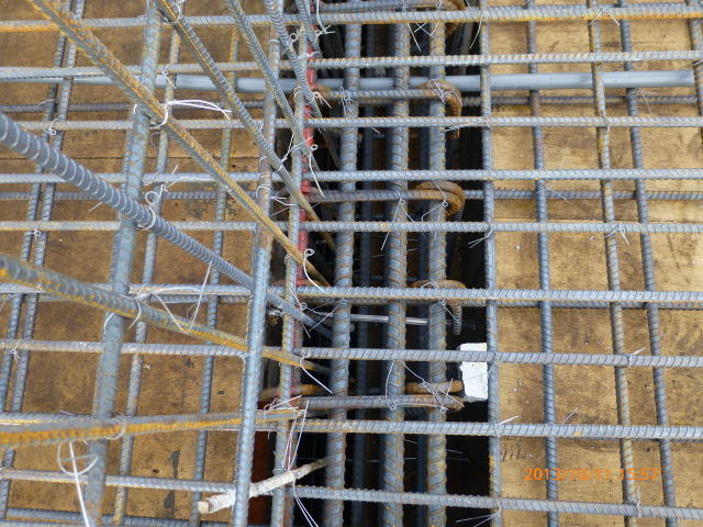

  鋼筋有足夠的保護層(除水泥塊外,有些地方用檔仔固定。):
  用箍筋將柱子主筋固定住:

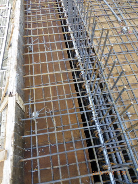

  農舍設計,前面從牆心算起,有深2米寛6米的出入雨遮;後面則是深2米寛4.5米的出入雨遮(不計入建築面積,但施工時,若深度大於1米,則需納入計費面積--算一半。)
  懸臂板建築師設計沒有懸臂樑,用8支6分鋼筋,上層筋由樑延長至板緣:
  除前後雨遮外,四周均有從牆心算起,深60公分的雨遮(不計入建築面積,且不計入模板及管理費用。):

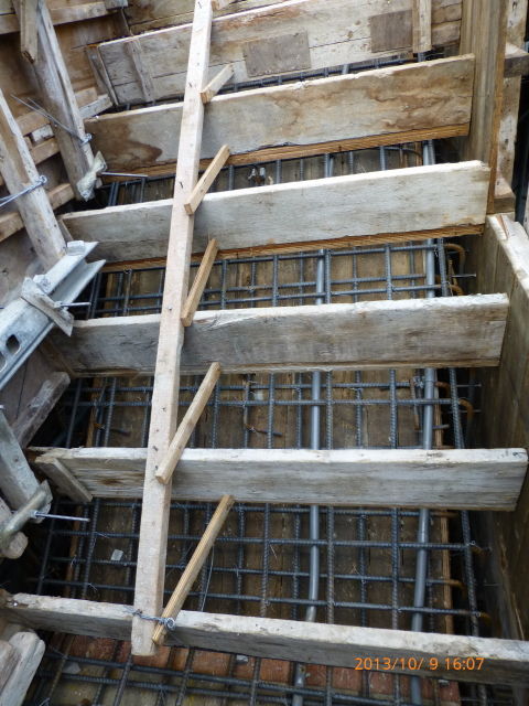

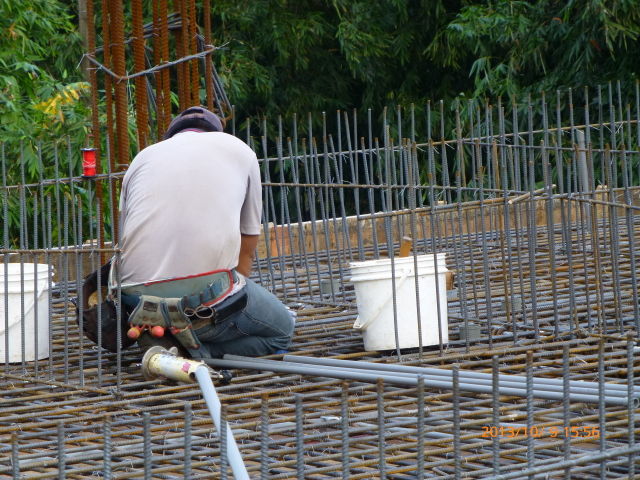

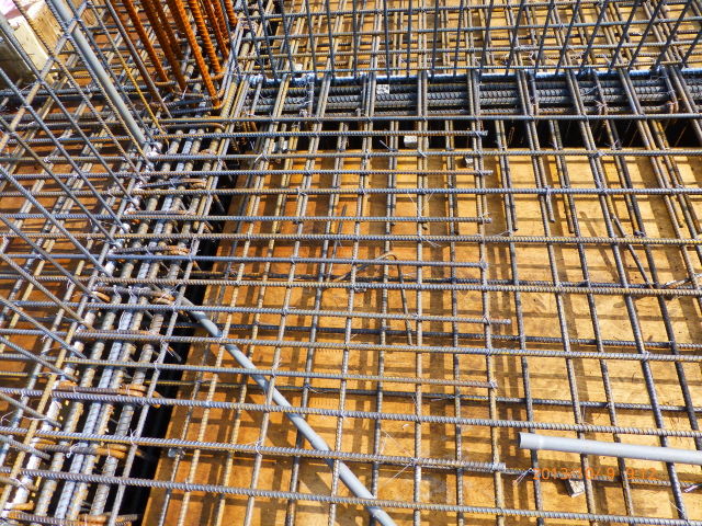

  因10月8日(星期二)綁鋼筋的人很多,水電頭來工作之後,發覺不好埋管,於是安排二天的時間,專門讓水電配管。
  10月9日(星期三)水電二樓地板配管
  水電工頭阿元及其夥伴:
  板模收尾,來了5個人:

發表於 2013-10-17 23:23:05 | 顯示全部樓層
人間過客 發表於 2013-10-17 19:39
您提到"懸臂板建築師設計沒有懸臂樑,用8支6分鋼筋,上層筋由樑延長至板緣",另從照片發現上層沿樑方向版筋仍有綁紮,這樣該處的拉力筋會不會太多啦!
參與人數 1威望 +4 收起 理由
人間過客 + 4 謝謝您的關心

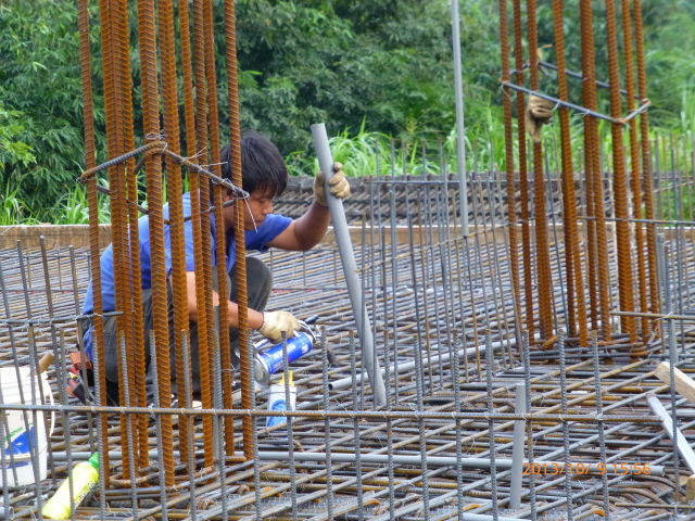

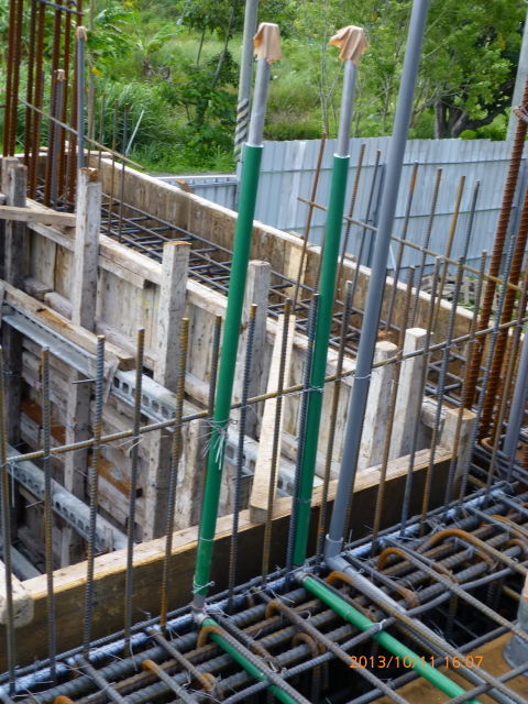

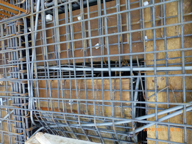

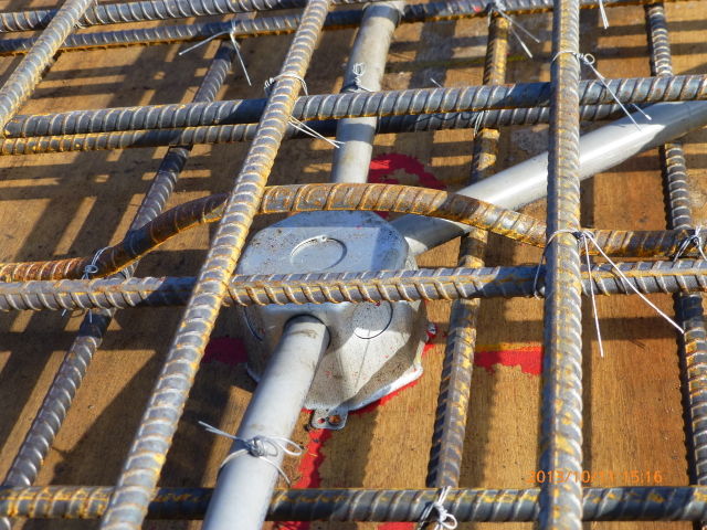

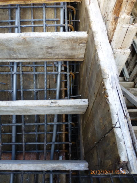

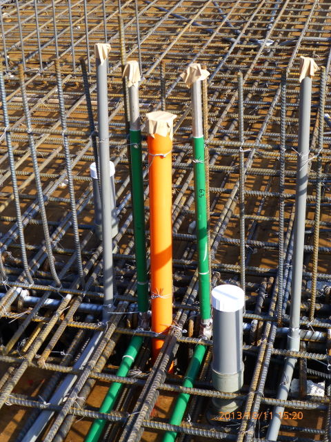

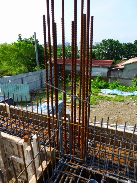

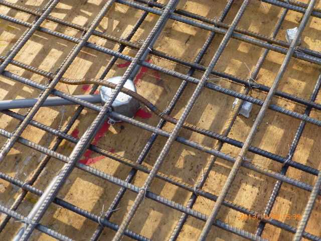

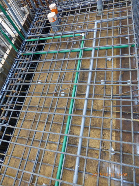

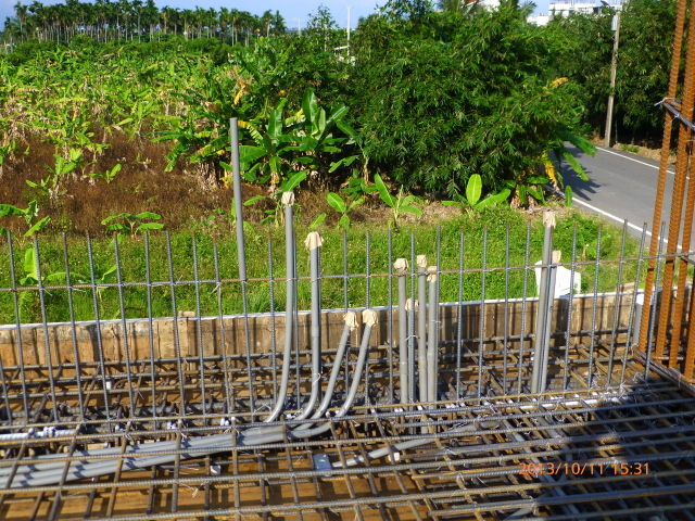

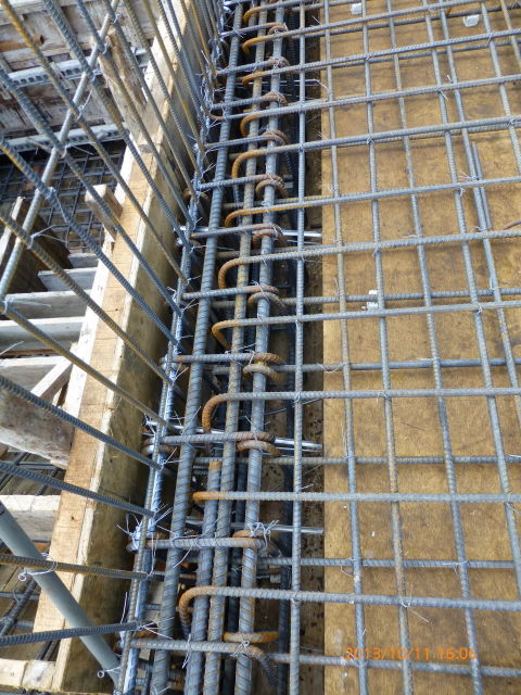

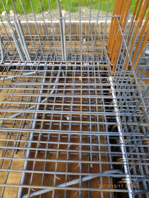

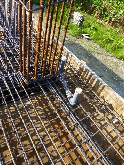

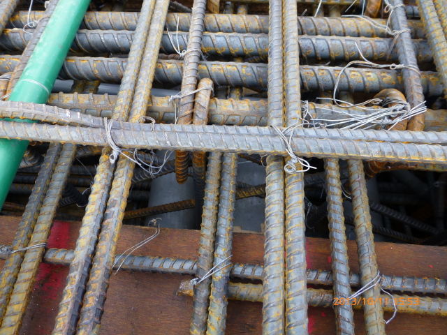

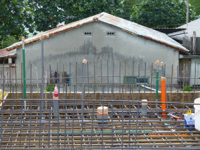

  10月10日(星期四):水電二樓地板配管
  水電配管:

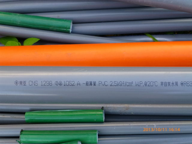

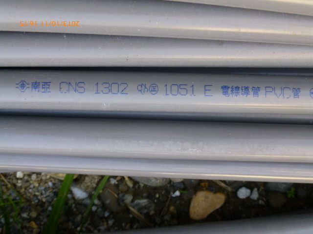

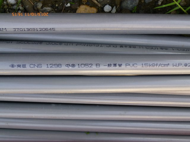

  使用材料:
  水電地坪配管時,因水電承包商沒有交代清楚,以至於熱水管沒有包覆。
  這一次,熱水管(不鏽鋼管)總算有包覆了。
  冷、熱水管並有用鐵絲固定,以防灌漿時位移:
  管線有保護層--水電師傅自己帶工具折的:

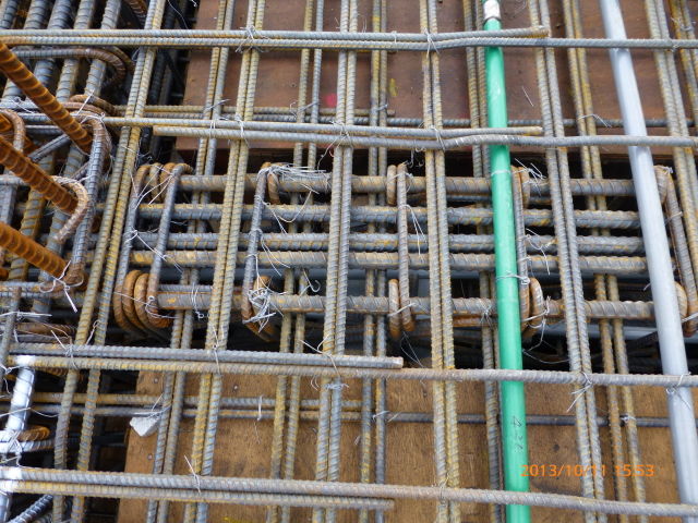

  因考量到方便日後維修,及結構安全,所以,落水管在柱子外,且沒有加大柱子:
  水電管線不穿樑,不穿柱。但此處不得不穿樑,以免太低。水電套管有補強:
參與人數 3威望 +21 收起 理由
