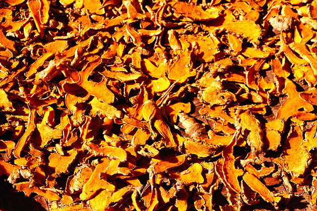

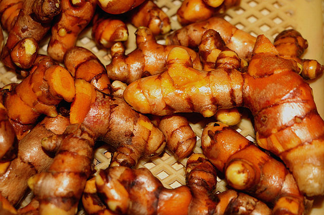

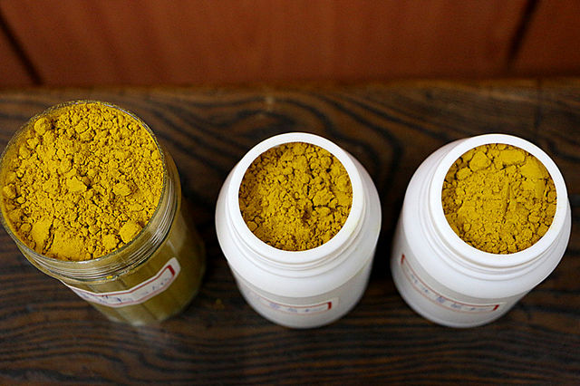

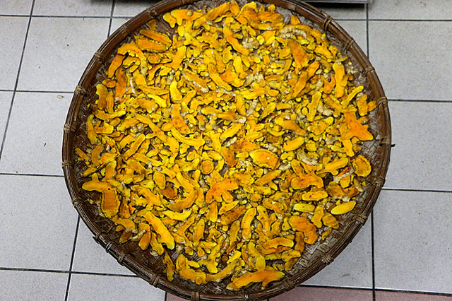

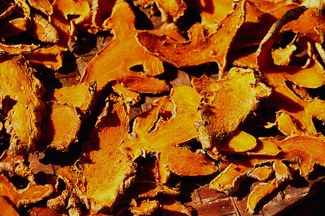

       製作薑黃粉

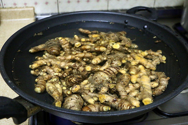

製作過程:
1.清洗  至少要清洗5次,還要用軟刷子刷一刷。
2.用熱水殺青約5分鐘,  殺青後立刻沖冷水,再清洗2次。
3.切片  用手切很累,還會厚薄不一,有切片機切就很輕鬆。
4.乾燥  剛切好還很濕,要先太陽萎凋晾乾(不能日曬太久約半天,不然顏色會退掉變淡,薑黃素會減少),
           再放入乾燥機裡以35-45度C,慢慢烘乾,不然薑黃的精油會跑掉。
5.研磨  有去購買一台研磨機,研磨得越細,營養成分越能被吸收,還有過篩過,
              要保留薑黃的精油,薑黃素才能被吸收,這點很重要。
6.裝罐  每罐都裝滿重約120公克。
其實10斤生薑黃,歷經1-6步驟,磨好粉只剩約20兩,只能裝6罐。

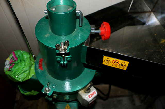

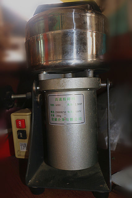

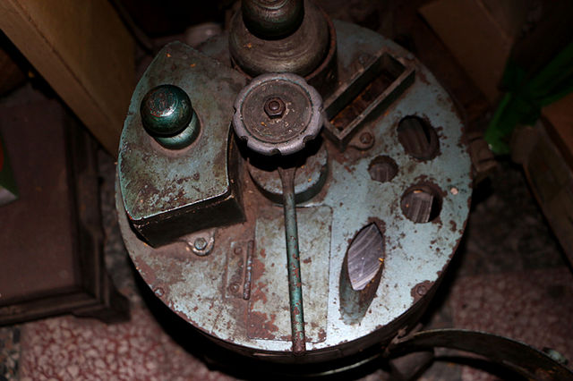

發表於 2015-12-5 17:08:18 | 顯示全部樓層
ASO 發表於 2015-12-5 14:40
製作薑黃粉
製作過程:
老闆娘....
可否PO一下您的傢私---切片機+粉碎機...

發表於 2015-12-5 17:36:53 | 顯示全部樓層
製作薑黃粉
製作過程:
請問第2個步驟,用熱水殺青要用滾燙的開水泡是嗎?要泡多久?
綠色之星 + 20 問的好!
保護地球, 大家一起來 !
1303
25889
發表於 2015-12-7 08:55:55 | 顯示全部樓層
建議洗薑黃怕洗不乾淨用菜瓜布
用蒸比水煮好,大火蒸10~~~15分鐘取出就可切片,好切,蒸後會較易脫水乾燥也快

jxm + 16 太棒了!
發表於 2015-12-7 10:54:20 | 顯示全部樓層
eastern 發表於 2015-12-5 17:08
老闆娘....
ASO大,
生意太忙,沒看到!...
再PO一次試試...可否PO一下您的傢私---切片機+粉碎機...

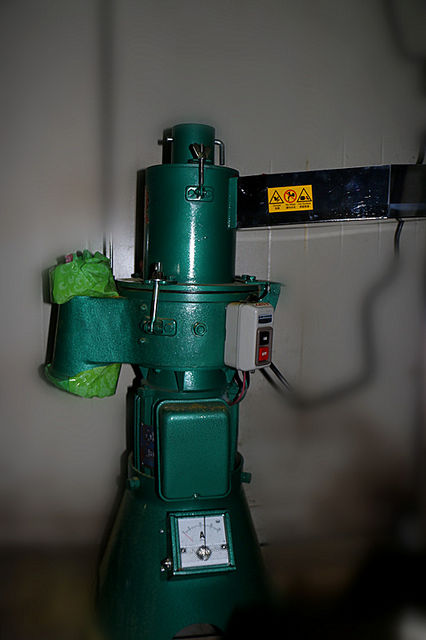

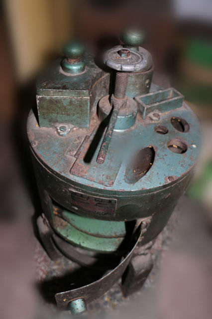

 樓主| 發表於 2015-12-7 11:32:36 | 顯示全部樓層
eastern 發表於 2015-12-7 10:54
ASO大,
生意太忙,沒看到!...
我現在才有空啦!
這是新買的,2萬多..。
這是舊有的。

 樓主| 發表於 2015-12-7 11:39:31 | 顯示全部樓層
文川 發表於 2015-12-5 17:36
用滾燙的開水煮,滾個約5分鐘,不是泡。
也有人是曬得半乾,然後用蒸的,蒸個幾分鐘後,晾乾,乾燥後再磨粉。
PAO大說用蒸比水煮好,大火蒸10~~~15分鐘取出就可切片,好切,蒸後會較易脫水乾燥也快。
我個人是覺得用煮的,沒洗乾淨的會被煮出髒污出來,煮後還要洗2次。
