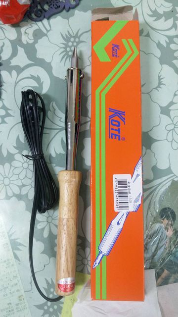

150w電烙鐵
試用後發現拿來退一寸斷管很好用
加熱效率比40w的電烙鐵快很多 沒5分鐘尖棒就通紅了
加熱一寸管不用一分鐘就軟了
二手的管件可以拆開再利用了

tsou4 發表於 2026-6-2 09:29
150w電烙鐵
試用後發現拿來退一寸斷管很好用
試用後發現拿來退一寸斷管很好用
是指1寸PVC管嗎?用瓦斯噴燈加熱不是最快?

 樓主| 發表於 2026-6-3 08:25:31 | 顯示全部樓層
本帖最後由 tsou4 於 2026-6-3 08:28 編輯
Yaz 發表於 2026-6-2 22:51
是pvc管
用火噴不行 一前端內外都會燒焦 二熱度不均裡面燒不到
熱風槍(吹風機)也是一樣加熱不均 而且靠近前端管件裡外都軟了 外側軟了就很難取出且會變形
目標是將回收pvc管件內的斷管取出 還要保證外側的管件能維持原樣
唯一能符合條件的只有用烙鐵 從內側加熱
如果烙鐵加熱過頭外側也變軟 取出斷管後還要加熱再把管件塑形
以前第一次使用電烙鐵就是在樓房外牆角的4分斷管
當時也是有想過噴燈 但考慮會燒焦 管子若搞砸了就要敲牆的
後來才用上40w烙鐵慢慢把斷管加熱 加熱脫膠後就能安全取出了
所以這方法也能用在回收管件的斷管
瓦斯噴燈退管 對於1" UP大管比較好操作
小管基本上就是自己用鐵管焊接在噴燈上 做可拆卸的速度會比較快
有電可用的話 烙鐵也不錯
