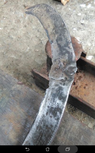

 樓主| 發表於 2022-12-12 13:57:56 | 顯示全部樓層
順手好用,摳s,劈鼠 ,勾水果,,因為太好用。,
所以會斷,也再找不到一樣的手玩具,,
只好自修,,電焊後之餘熱,趕緊敲扁,,再後粗磨
再精磨,,就可以了!廢鐵啊~很耐玩的,,

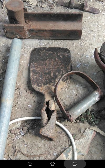

 樓主| 發表於 2022-12-12 14:25:38 | 顯示全部樓層
合體中,,創造新用途的廢鐵執行新生命中,,
腦手殘,的腦袋算是還真奇怪,,,
eastern + 20 變成xx?
發表於 2022-12-12 14:51:50 | 顯示全部樓層
rdmigo 發表於 2022-12-12 14:25
請問大師這圓鍬已經修修補補N次了,可是仍然一用力掘起就咖啦一聲...
如何解套呢?...
700810
發表於 2022-12-12 15:02:39 | 顯示全部樓層
eastern 發表於 2022-12-12 14:51
如何解套呢?...
完全生鏽的地方=廢鐵 (氧化物)
用氬焊即使有氣體保護 一樣是黏不起來的 只會一直冒火花
只能把生鏽部位切掉
用鋼筋或黑鐵片去黏
