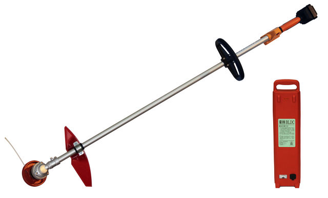

 樓主| 發表於 2013-6-13 12:31:41 | 顯示全部樓層
早上將充飽的電池割草,沒想到用了連續45分鐘,看來很省電。
昨天還不熟悉操作,以為裝兩根筋繩只能用低速,早上用高速沒問題,用久後易停機時用中速沒問題。
因出力弱,四十多分割的地不大,效率上較差,不過因輕便,隨按隨啟動,很適合女性使用
因我考量若買來用電池會用鉛酸,36v的恐怕要七、八公斤左右,不過若是用店家的鋰鐵電池,不到四公斤,還算輕。
下一次換刀片用看看效果如何
295
4400
24358
 樓主| 發表於 2013-6-13 20:13:20 | 顯示全部樓層
下午試裝刀片,沒有比較好用,會因割受阻而停機。而電動的刀片的使用與引擎的刀片使用感覺不同,很不好用。
下午想到電池裝錯,重新裝正確後,確實24v與36v都可驅動機器,但沒帶下田實際實驗

 樓主| 發表於 2013-12-22 19:16:19 | 顯示全部樓層
本帖最後由 indu 於 2013-12-26 22:58 編輯
最近跟東林的業務談好價格和保固,就又跟明華借來再試用看看
試用後才想起來以前試用後就失望不買,這次再試用更失望
除了過熱會停機,更多的是運轉受阻而停機,頻率每分鐘至少一次以上,停機後會叫警告聲兩響,過一、二秒再催油門才能再轉動,順利的話只阻擋數秒,不順的話會阻十多秒。這是刀片多和牛筋繩較少。牛筋繩較多是因為過熱而停機。
為了解決這問題,該公司用坦克輔助器,讓轉動軸比較不會有受阻的情況,我想停機的情況可以減少很多。
因此有意買機的朋友,一定要試用數天,確定自己能受得了該機的毛病才買。
另外這次試用,昨天情況還好,晚上充好電後,早上再割,前二十分鐘還可以,有朋友來就停用。下午繼續割,沒數分鐘就出現轉動至高速後不明原因而停機,試了好幾次都如此,想說鋰鐵電量不夠,換鉛酸看看,結果一樣,只好放棄再試用,希望明年的電鋸不會讓人失望。
jonce + 20 我很贊同

發表於 2013-12-22 21:02:07 | 顯示全部樓層
indu 發表於 2013-12-22 19:16
試用後才想起來以前試用後就失望不買,這次再 ...
報告老大,您的內容最好修改一下,不然萬一倒霉被告了,那是有可能成案的。
割草機本來在低轉速時就沒有多大的扭力,這種現象在電動機起動時更明顯(又不是用伺服馬達),一般的引擎割草機為了克服這個問題所以設計了離合器這個東西,在低轉速時離合器是沒有接觸到碗公這個東西,所以引擎可以一直提速到相對較高的轉速時再咬合碗公傳動到機頭,使得割草盤旋轉,利用轉動慣量碰撞到物體的分力將物體切斷,所以就算是引擎割草機在很低的轉速時一樣無法有效的割草。
以三菱的小傢伙TU-26而言,它有1.3匹馬力,TB43則有1.7馬力,但是使用起來,TB43真的就只比TU26多0.4馬力嗎?不然怎麼效率差那麼多?而東林的這台割草機型錄上就明講它是1馬力的直流直接驅動馬達(那是耗用功率不是輸出功率),您不等它高速之後才下去割,或是壓著地面割,整個轉盤跟地面磨擦耗掉了大量的功率後怎麼會有表現呢?而馬達無法達到正常轉速下又給了大量的電流,不做過載保護的下場大概就準備線圈燒毀囉...
這種吃電池的割草機是給都市人懶得彎腰拔路緣小草時使用的,不是設計讓人拿來開山劈地時使用的,說真的...TU26做不到的事,它...一定也做不到...
而鏈鋸您就更不必想太多了...軍刀鋸可能會實用些。

發表於 2013-12-22 22:30:28 | 顯示全部樓層
indu 發表於 2013-12-22 21:53
胡教授建議本人內容要做修改,應該是經驗豐富知道內含危機,才善意地提醒,真感謝!
    前輩用的這款,我在今年十月的農機展有看到,當時看到就覺得很環保,和用油的優缺點比較起來,後來還是買了這款用電的,買了聲稱續航力4小時的電池。12/5晚上匯款過去,12/7早上就收到了,還蠻迅速的,當天就把電池充飽。12/8早上實測,我是用刀片,網路上說用刀片使用時間可以長一些,實測後用了1:50就完全沒電。跟老闆反應,可能是因為我們割的是苜草(牛在吃的那種比較粗),好吧,想說充飽後隔天割些一般的草,第二天12/9用了1:20割草機又開始嗶嗶叫,接下來就無法動了,我不敢說完全沒有碰到石頭,但如果因為這樣就障礙也未來太容易了吧。當天再次跟老闆反應,老闆請我們寄回免費幫我們維修,12/11寄回去,12/14當天早上,我們人已經在田裡了,貨運將割草機送到家裡,因為家裡都沒人,就直接把割草機放在門口人就走了。
    心得是,從買到現在用第二次就壞掉了,寄回送收來回又花了快一週,花將近4倍的錢買電動的,用兩次,送修郵資都自付,又浪費了時間。電動的或許是未來的趨勢,但覺得現在電動的技術還不夠純熟,使用經驗純供前輩及新進參考。

發表於 2014-1-14 16:22:40 | 顯示全部樓層
本帖最後由 comlink 於 2014-1-14 16:46 編輯
indu先生您好~!
我司東林BLDC割草機目前為此機型(CK-200型):
不知您是使用明華自製的電動割草機,或是為我司由明華服務的東林BLDC割草機~
我司割草機目前並不會有過熱的問題,您在使用上會有停機的原因,我想是因為您使用的牛筋繩為一般市面上常見的22cm的牛筋繩,我司割草機專用牛筋繩為20cm,差了兩公分耗電量可是會差到一倍這麼多、效能也會因使用不同的牛筋繩而有非常大的影響!
因錯誤使用牛筋繩常見的影響有:割草效能降低(約減少30%~50%動力)、容易保護、耗電量過大(約差兩倍耗能)....
我司已碰過多位使用者自行安裝過長的牛筋繩使用,甚至有的客人是使用兩條牛筋繩(割草效能不會增加,只會增加兩倍耗電),目前在經過溝通後,改為使用東林專用牛筋繩、牛筋繩盤,問題已完全解決,我司割草機效能才能完全發揮~!
建議您可以選用我司訂製的專用牛筋繩,我司願提供較便宜的專用牛筋繩供東林的使用者使用!
(如市價100條牛筋繩為180元,我司願提供100條100元的牛筋繩給大家!)
牛筋繩盤部分也請務必使用我司專用牛筋繩盤,效能最好最省電,且出廠都已完成動平衡校正,我司專用牛筋繩盤也可便宜提供給我們的使用者!(如市價一個150元,我司願提供一個100元的專用牛筋繩給大家!)

 樓主| 發表於 2014-1-14 18:36:47 | 顯示全部樓層
comlink 發表於 2014-1-14 16:22
indu先生您好~!
我覺得明華那台貴公司的試用機應該是有問題了,最近試用的是刀片不是牛筋繩
不過這公司是有情有義的,不會是只想賺錢的公司,因此期待即將出世的電鋸。至於割草機,如胡教授分析的,還是無法符合我的期待。
