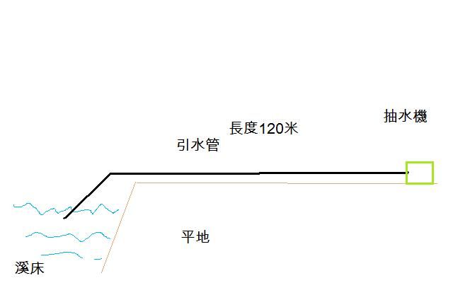

發表於 2013-8-16 11:04:47 | 顯示全部樓層
請問各位前輩
若是我要從平地的溪床
配管取水
我手提式 抽水機  放距離溪床約一百米處
開始抽水
抽得起來嗎
8215

發表於 2013-8-16 14:22:36 | 顯示全部樓層
skynic 發表於 2013-8-16 11:04
請問各位前輩
若是我要從平地的溪床
可能很難!
若落差太大(例如:>8 m),一定抽不起來!

發表於 2013-8-16 14:51:22 | 顯示全部樓層
sjju 發表於 2013-8-16 14:22
可能很難!
補述一下
高度差不超過四米

12955
發表於 2013-8-16 14:56:47 | 顯示全部樓層
smhu 發表於 2013-8-16 08:18

發表於 2013-8-16 14:58:03 | 顯示全部樓層
skynic 發表於 2013-8-16 14:51
補述一下
高度差不超過四米
26cc可以到5米半

發表於 2013-8-16 15:00:04 | 顯示全部樓層
看一下抽水機吸水揚程跟出水揚程可以自己計算, 揚程是以垂直高度計算, 水平長度10m=垂直高度1m. 也有人說水平長度100m=垂直高度1m, 問過幾個水電都以前者為準
