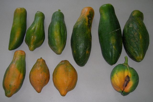

胡大請教教我下圖那一棵是該採收?

看了第一張怪怪的木瓜樹它可能是吃太營養"瘦ㄎ一˙ "應該不是生病吧,採收時機的話....小弟小時候種木瓜大約都是照片上排,由左至右1~3顆那樣摘下後用報紙先包著(不要放冰箱),變軟後就可以吃了,希望可以幫助您!

發表於 2013-8-21 20:20:00 | 顯示全部樓層
文川 發表於 2013-8-20 16:42
胡大請教教我下圖那一棵是該採收?
有點搞不清楚前面那幾張相片裡頭的木瓜那麼漂亮怎麼會變成這些畸形果呢?
基本上在夏季時最好是像左上第一粒的時候採收,也就是在有黃色明溝出現時就可以很安心的採收了,當然接下去就會是五明溝,再來那個區域開始變黃,一直黃到蒂頭去...當半粒變黃時就要有心理準備,可能會被鳥啄了...主要原因是當木瓜開始變黃之時,水楊酸就快速的退去,所以鳥兒就不怕囉...
上左四那粒從蒂頭開始黃起的一定不會好吃...
如果文川大有空的話建議是將這些畸形果在花期時就把它摘掉,右下一的那種畸形果有摺皺,螞蟻很容易從那個地方侵入,所以那種的只有稍微有一點點轉色就趕快採下,不然沒得吃...左上三的那粒好像有腫瘤的樣子,看不是很清楚,如果是的話就是缺硼症,如果只有一兩粒那樣子就不理它,不然肥料裡要加一點點硼稀釋後灌頭(大概是三百倍吧)...

 樓主| 發表於 2013-8-23 10:24:43 | 顯示全部樓層
smhu 發表於 2013-8-21 20:20
基本上在夏季時最好是像左上 ...
瞭解, 感謝胡大詳細的解說,
再請教一下: 如何使木瓜每粒大小都一致? 在同一環境下種的木瓜為何大小會差那麼多?
有些木瓜樹長的果實每粒都在 35 ~ 45 cm , 而隔鄰的木瓜樹卻只是 30 CM 左右的大小?
當然果實大的並不一定理想(一次吃不完一粒), 如何能控制木瓜每粒都在 30cm 上下?
感恩啦, 再次的跟您說聲謝謝!

 樓主| 發表於 2013-8-23 10:31:32 | 顯示全部樓層
基本上在夏季時最好是像左上 ...
偶也不知為何會變畸形果? 可能是被蜂叮吧?
偶有看過蜂在叮木瓜果實, 不過那是因果實已在樹上變黃才被叮, 還沒變黃的也會被叮咬嗎?

發表於 2013-8-23 20:38:51 | 顯示全部樓層
文川 發表於 2013-8-23 10:24
瞭解, 感謝胡大詳細的解說,
再請教一下: 如何使木瓜每粒大小都一致? 在同一環境下種的木瓜為何大小會差 ...
最早開始結的木瓜果實由於競爭比較少,所以會長得特別長,後來會因為結果數增加,所以越後期要大粒就要花很多的心思...木瓜只要碰上逆境就會從落果到開雄花,所以您可以發現中間有一截沒有結果實。另外樹片很重要,您相片中有幾些葉片有被蟲咬的痕跡了,翻開看看葉被(脈)是不是有小蟲(蟎類,例如白蜘蛛或紅蜘蛛),那些噴鉀皂水有效...礦物油也有用。葉片完整對於結果及果實的甜度都有影響哦...
每棵木瓜樹都是獨一無二的,所以不能互相比較,您看結果的情況(數量)就不會每株都一樣,是吧...北部人喜歡果重在一斤到一斤半左右的木瓜,因為小家庭剛剛好。長度在40公分的木瓜,一般會有兩斤,拜拜時很好看,買一粒就一盤了...所以農曆七、八月時特別受到歡迎...而且這時候的木瓜會很好吃(日照充足)...
