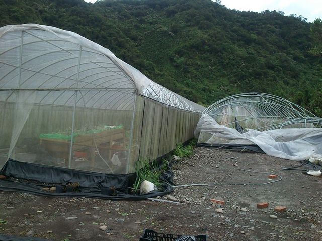

發表於 2014-7-31 00:10:27 | 顯示全部樓層
本帖最後由 jim7744256 於 2014-7-31 00:17 編輯
圖片是小弟自己DIY的溫網室(共誘F七棟400坪),上面覆與E膜,立柱為一吋美亞園藝專用錏管,間距為90公分,埋地深度60公分,底部並用6分錏管相連埋進土中45公分(連接立柱及彎管的橫向錏管6分共7條),棟宽五米,周圍用32目網,塑膠膜及防蟲網皆用壓條及不銹鋼S線固定(千萬不要用塑膠管夾,風大一點就脫落了),材料費一坪約一千元,因自己搭人工不算成本,只要決定用什麼材料、及搭法,DIY不難,去年蘇X颱風來一棟被掀起壓縮,隔壁一棟完全沒事,建議還是研究一下,既然要搭建還是堅固一點比較好.

發表於 2014-7-31 08:26:50 | 顯示全部樓層
jim7744256 發表於 2014-7-31 00:10
圖片是小弟自己DIY的溫網室(共蓋了七棟400坪),上面覆蓋PE膜,立柱為一吋美亞園藝專用錏管,間距為90公分,埋地 ...
Jim大,
     謝謝您的圖示,之前正準備用塑膠管套住網子了事,可以麻煩您放個『壓條』或『S型鋼絲』如何固定的細部照片嗎?
我在露X賣場有看到相關產品但是,完全不知道怎樣結合,請原諒我這隻菜鳥
感謝!
