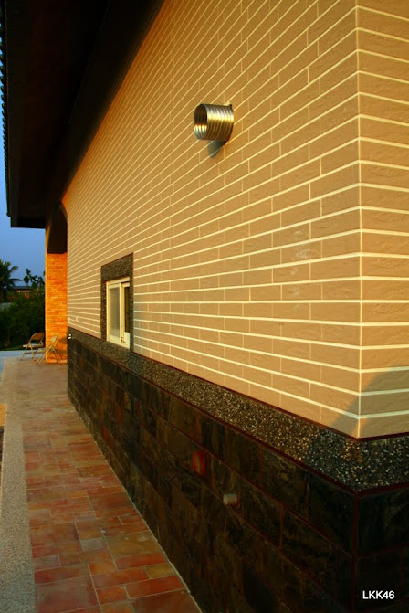

發表於 2013-8-14 08:44:45 | 顯示全部樓層
LKK46 發表於 2013-8-13 23:26
原來如此
本來還在納悶牆或柱外...上有屋簷(雨遮)下有地板...為何沒計入建築面積
蚊蟲會不會從那一隻「排煙管」跑進屋內?
溪聲盡是廣長舌 山色無非清淨身
34
116
1085
1085
發表於 2013-8-14 09:02:11 | 顯示全部樓層
sjju 發表於 2013-8-14 08:44
蚊蟲會不會從那一隻「排煙管」跑進屋內?
我家是用金屬網包起來,再用鐵絲捆起來^^
2136
4萬
48100

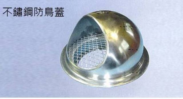

發表於 2013-8-14 09:48:47 | 顯示全部樓層
本帖最後由 開花的樹 於 2013-8-14 10:04 編輯
LKK46 大這張照片應該是還未完工
排煙管有專用的防鳥輒塿r
塑膠或不鏽鋼都有
