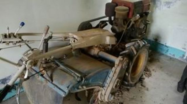

 樓主| 發表於 2013-8-15 13:32:55 | 顯示全部樓層
本帖最後由 ufa 於 2013-8-15 13:45 編輯
cocacola 發表於 2013-8-15 08:39
親戚那台是吃柴油18HP的, 那台大概是版主那台兩倍大, 重量無法知道, 我覺的鬆土機不但要有馬力, 本身的重量 ...
這台是耕耘機,我家的是21.5hp柴油引擎,可乾式耕深18cm溼式是35cm,多數農人叫它 三腳仔。改天我有使用也貼&#32473;各位看看’我家的有30歲耕耘機(現役使用中。)
