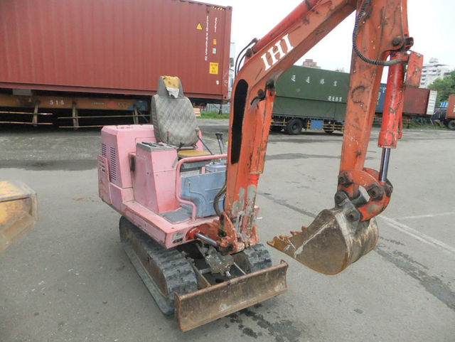

發表於 2013-8-20 16:21:38 | 顯示全部樓層
我買了這台 二手的還不錯用

發表於 2013-8-20 16:52:57 | 顯示全部樓層
ericwang5885 發表於 2013-8-20 16:21
我買了這台 二手的還不錯用
它能割草犁地嗎?

發表於 2013-8-20 16:57:15 | 顯示全部樓層
本帖最後由 ericwang5885 於 2013-8-20 17:03 編輯
文川 發表於 2013-8-20 16:52
它能割草犁地嗎?
它不能割草  但是能把一整棵2層樓高的樹挖起來
它不能犛地  但是能把我的地都翻了一次
不過它走的比腳踏車還慢.....
